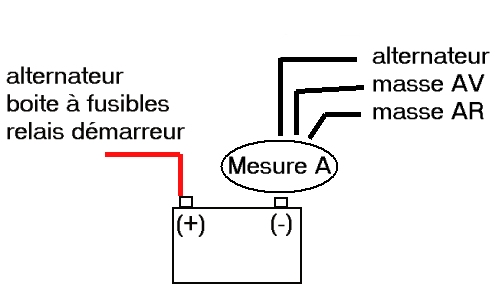

Je vais essayer de te faire un croquis pour illustrer la méthode...

Je ne t'oublie pas, mais je suis un peu à la bourre pour le crobard... je fais au plus vite...
#59 07-02-2008 00:00:14
Re : [dépannage] ma MZ ne démarre plus - 'tactactac' : faisceau + batterie
Bon, première étape, très vite.
1) mettre ton multimètre en mode "mesure de courant", ou "ampères". Ca nécessite souvent de choisir un calibre exprimé en Ampère angel ou fractions d'ampères (100 mA, 10mA,...), ET AUSSI de raccorder le cordon de mesure dans une borne spécifique (rouge, repérée "A" sur le cadran). Si tu vois pas, essaie de me mettre une photo de la face AV de ton multimètre pour être plus précis.
ATTENTION, à partir de là, la résistance interne de ton multimètre devient nulle ou négligeable, ce qui INTERDIT ABSOLUMENT de tenter une mesure de TENSION (en volt, comme par exemple aux bornes de la batterie : avec une résistance interne nulle, c'est comme si tu mettais un fil entre les deux bornes : CLAC...).
2) Sur ta machine, coupe le contact complètement (retire même la clef), puis débranche les fils qui partent de la borne (-) de la batterie. Normalement, ils sont au nombre de 3 : 2 marrons (les deux masses qui partent vers le cadre) et un blanc qui rejoint l'alternateur et le régulateur de tension.
Débranche les donc de la borne, et (si possible) sépare les.
Ensuite, place ton multimètre configuré en 1 avec le cordon noir (masse, '-', "ref") sur la borne (-) de la batterie, et avec le cordon rouge, vient faire contact successivement avec chacun des 3 fils débranchés ci dessus.
Normalement, aucun des 3 fils ne doit conduire à un affichage supérieur à quelques fractions de milliampères (et encore...). Si tu observes sur un des fils un courant non négligeables, repère lequel pose problème et on ira voir plus loin.
Une fois la mesure terminée, REMETS TON MULTIMETRE en mode TENSION pour éviter de fausses manips ultérieures, et... passe nous dire ce que tu auras trouvé (ou, si ces quelques lignes te paraissent insuffisantes par rapport à ta confiance de réaliser la manip, demande moi davantage de détails !!!).
