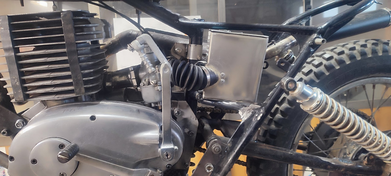

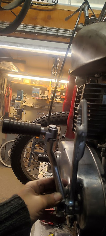

aujourd'hui, c'est petit bricolage, à savoir la modif du kick et position du filtre a air.
le kick d'origine se trouvant pile à l'endroit où serait mon tibia, il a fallut revoir cela, pour des raisons de confort et de sécurité.
si le kick reste d'origine, c'est fracture du tibia a la première sortie, je suis moyennement emballé.
Ne voulant pas modifier le kick d'origine, j'ai fait fonctionner le peu de matière grise que j'ai et je suis parti d'une pédale d'un vieux minivélo.
la fixation du kick sur l'axe n'est pas des plus banale, c'est une clavette horizontale qui passe dans le kick et vient s'appuyer sur un méplat qui est dans l'axe du kick, comme les vélos auparavant. j'ai donc piqué la pédale gauche du biclou, je l'ai coupée car impossible de débloquer vu l'âge du bazar.
le trou était de diam 16, il fallait 17, donc un coup de perceuse et ça passe.
la particularité du bras de pédale, et du kick, c'est que c'est fait dans de l'acier dur, pas dans du fer à ferrer les lapins.
j'ai trouvé dans mon bazar un vieux kick à gauche (et oui, c'est pas compatible si kick à droite), puis j'ai fais tourner la disqueuse et le pose de soudure et j'ai pondu le kick idéal.
on voit sur la photo vue de derrière la différence entre le nouveau kick et l'ancien : 6 cm d'écart. le déport est supprimé .
puis j'ai modifié la fixation de la boite a air. en fait, c'est plutôt la fixation du pot quia changé, de derrière le tube vertical, elle est passée devant j'ai du ressouder une patte sur le pot, j'ai ainsi pu avancer la boite,  et yop la boum..
il va certainement falloir raccourcir la machine , dans l'idéal, de 8 cm pour être à la cote idéale de 1300
d'entraxe entre roues. donc j'ai repris la fixation de la boite pour l'avancer au maxi contre le tube vertical du châssis, sinon la roue serait contre la boite.
je verrai au roulage si la modification s'impose. ça na sera pas compliqué de raccourcir le bras oscillant si besoin.
faut vraiment être à la retraite pour se lancer dans une histoire pareille !
toujours la même histoire, la cuite au prochain numéro...

de fait la forme initiale des kick, en général très écartés du cadre, si elle est pratique pour démarrer n'est pas idéale au roulage
pourtant le roulage devrait prévaloir sur le démarrage

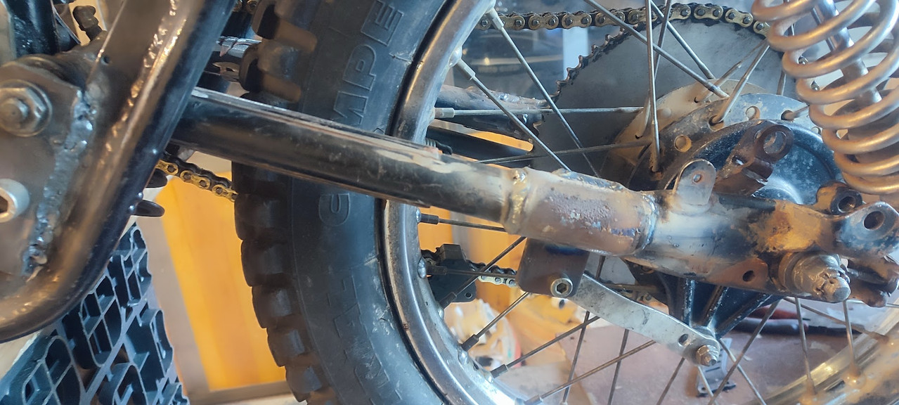

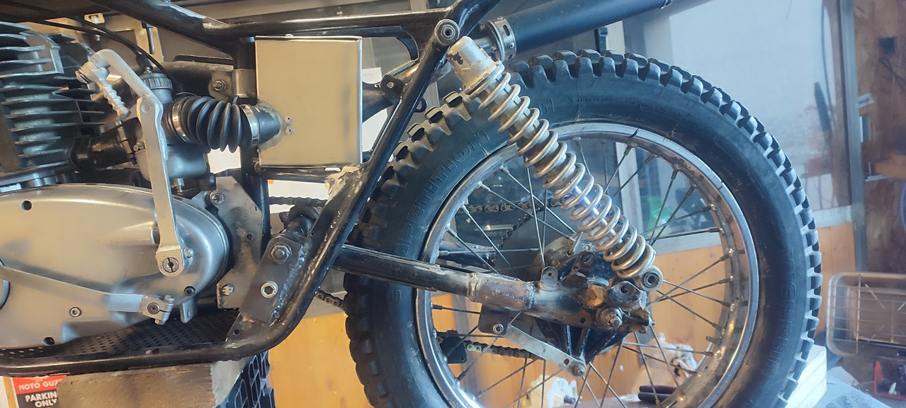

aujourd'hui, petit bricolage du bras oscillant venant d'une xls.
il était trop long de 6 cm, le voilà maintenant à la bonne cote et la moto mesure maintenant 1300 d'entraxe de roues.
soudure bout à bout, puis 2 demi tubes soudés en applique exterieur devraient faire le boulot.
je vais pouvoir commencer à voir quelle va être la bonne longueur pour commander les amortisseurs trial.
je vais commencer par des amortisseurs qui trainent au grenier, qui sont des "bouts de bois", et sur les épreuves de championnat de France, il y a des boutiques spécialisées qui me proposeront le matos adapté.
j'ai aussi dû raccourcir la chaine et j'en ai profité pour fabriquer un tendeur de chaine.
demain, ce sera certainement pose des repose pieds et pédale de frein arrière, selon l'inspiration.
on approche de la pose du partie électrique qui va pouvoir commencer à envisager un premier démarrage.
j'ai commencé a positionner les différents éléments mais c'est pas évident. pas de place sous le réservoir. peut être devant la colonne de direction ou sous la selle. à voir...
la cuite au prochain numero...
Dernière modification par PAPOULET (26-01-2026 22:36:10)

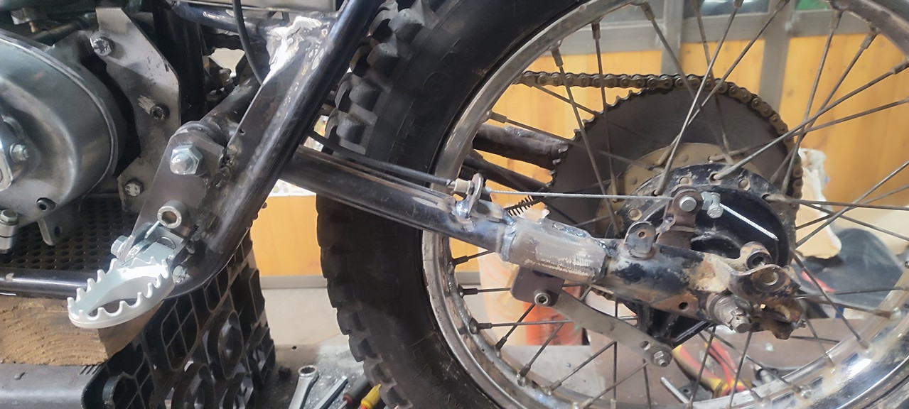

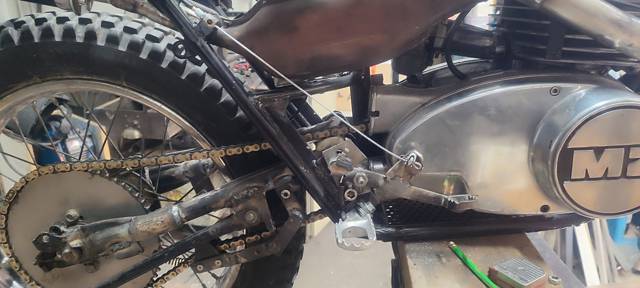

repose pieds en place, frein arriére aussi . en progres...

Le tendeur de chaine, c'est un truc que l'on ne retrouve couramment que sur les motos de trial.
Est-ce dû à ce que le bras oscillant est plutôt court?
#100 28-01-2026 06:05:36
Messages : 22 766
Re : nouveau meuzeudiste.
bras oscillant court ... un peu sans doute
mais c'est surtout le grand débattement du aux énormes obstacles franchis
un ralentisseur sur route c'est de la bricole à côté
je pense que les motos d'enduro en ont aussi
pourquoi la dernière photo est elle à l'envers ?
