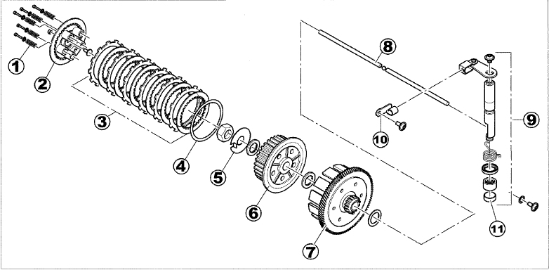

2) La câme d'embrayage a t'elle  une encoche pour recevoir l'axe ?

2) tu pourrais préciser ta question sur ce graphique stp ? numéro de la came ? orientation de l'encoche ? Qu'est ce que tu appelles l'axe ?

Merci Béo, J'ai bien vu, alors peut'on remplacer la chaine seule ! normalement tout s'use ensemble, ainsi que les pignons des ACT . La câme dont je parle porte le numéro 9. A t'elle une encoche pur recevoir la tige 8 . a+

D'après ce que j'en ai compris, la came 9 porte en effet un méplat (vertical sur le schéma ci dessus) en regard de la tige de commande 8, oui.

Béo merci encore, j'ai bien noté qu'il y a un méplat, mais le mien est creusé a l'endroit ou porte la tige ! usure prématurée !?

C'est peut être de l'usure sur le méplat de commande de l'embrayage, ceci dit il me semble que la course est réglable. Si l'usure est suffisamment légère pour être compensée par le réglage, je pense qu'il n'y a pas lieu de changer de pièces.
Par contre, ça signifie sans doute que l'entretien (en particulier fréquence des vidanges et qualité de l'huile) n'a pas forcément été irréprochable...
