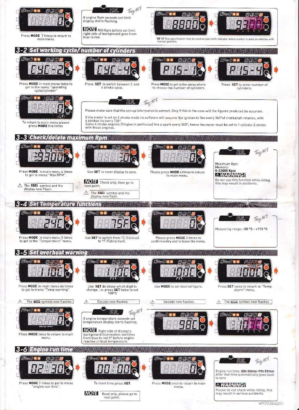

#54 16-11-2010 17:34:55
Delluna
Inscription : 03-11-2010
Messages : 174
Re : Koso RX2 (compteur)
votre avis :
salut ,
En enroulant le cable du capteur autour du cable HT de la bougie , il sort combient de volt ?
tu penses pas que l'on peut faire une dérivation de l'injecteur qui a aussi un signal ou a l'entrer de la bobine en 12volt en y ajoutant une resistance pour amener au niveau de la puissance capté . ici le signal est propre .
vous en pensez quoi ? je voudrai essayer de faire tourner correctement le stage 6 .
#55 16-11-2010 21:07:08
Messages : 22 833
étant donné que tu parles à nouveau du stage 6 je réitère ma demande .... envoies moi la notice
je ne peux te répondre sans ce document
en effet la tension donnée par l'enroulement se situe entre 0 et 20000V ce qui ne fait pas avancer le schmilblic
récupérer le signal sur l'injection ça pouvait être une bonne idée MAIS a priori il n'y a pas d'injection à chaque tour comme c'est le cas de l'allumage donc le compte tours affichera 1/2 régime
#56 16-11-2010 21:21:04
Delluna
Messages : 174
le compteur se parametre en 2temps ou 4temps . et je peux parametrer le nombre de cylindre .
se brancher sur l'injection est possible .
je n'ai plus la notice mais je te la trouve .
#57 16-11-2010 21:35:24
Messages : 22 833
toutes les options donnent au minimum une impulsion par tour ce qui n'est pas le cas du système d'injection, le branchement est possible mais ne donnera tout au plus que la moitié du régime
ça présente tout de même l'intérêt de vérifier que le compte tour réagi avec régularité
la notice doit pouvoir m'aider à définir la valeur de la résistance mais surtout la valeur de la tension de signal capable de déclencher le compte tours, cette tension justifiant une adaptation du signal de bobine plus ou moins simple
mais empiriquement tu testes avec une résistance de 1MΩ (1000000Ω) le code couleur c'est noir/noir/vert
de toutes façons la tension utile pour déclencher le compte tours n'excède pas 12V donc le branchement sur l'injection doit faire réagir le stage6
Dernière modification par micky7 (16-11-2010 21:50:49)
#58 16-11-2010 22:10:29
Delluna
Messages : 174
page 1
page 2
Dernière modification par buck-roggers67 (16-11-2010 22:17:38)
#59 16-11-2010 23:25:39
Messages : 22 833
très utile cette notice
donc si tu programmes en 4T mono-cylindre la connexion à l'injection doit donner la bonne valeur
normalement la résistance de 1MΩ doit faire l'affaire
encore un détail peux tu m'indiquer la tension de la pile qui alimente le stage 6 ?
Dernière modification par micky7 (16-11-2010 23:26:34)
