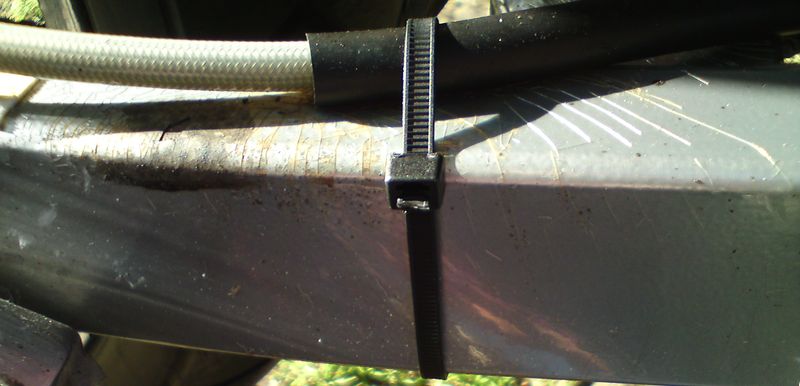

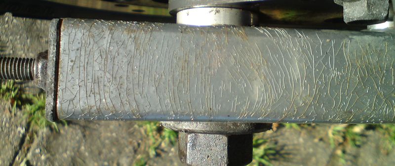

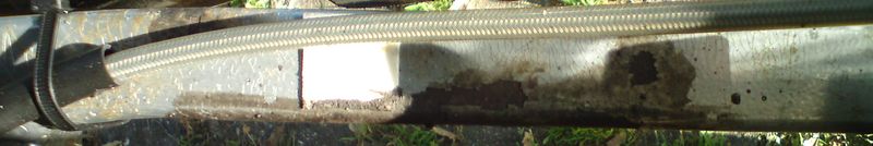

Voici quelques photos  roll
[center]:hm: des avis  roll[/center]

Est-ce que du liquide de frein a coulé dessus ?

Non
je ne le pense pas  roll
enfin pas avec moi  :hm:

Quelque chose de bien corrosif à coulé dessus en tous cas. Acide de batterie ou liquide de freins ! :hm:
