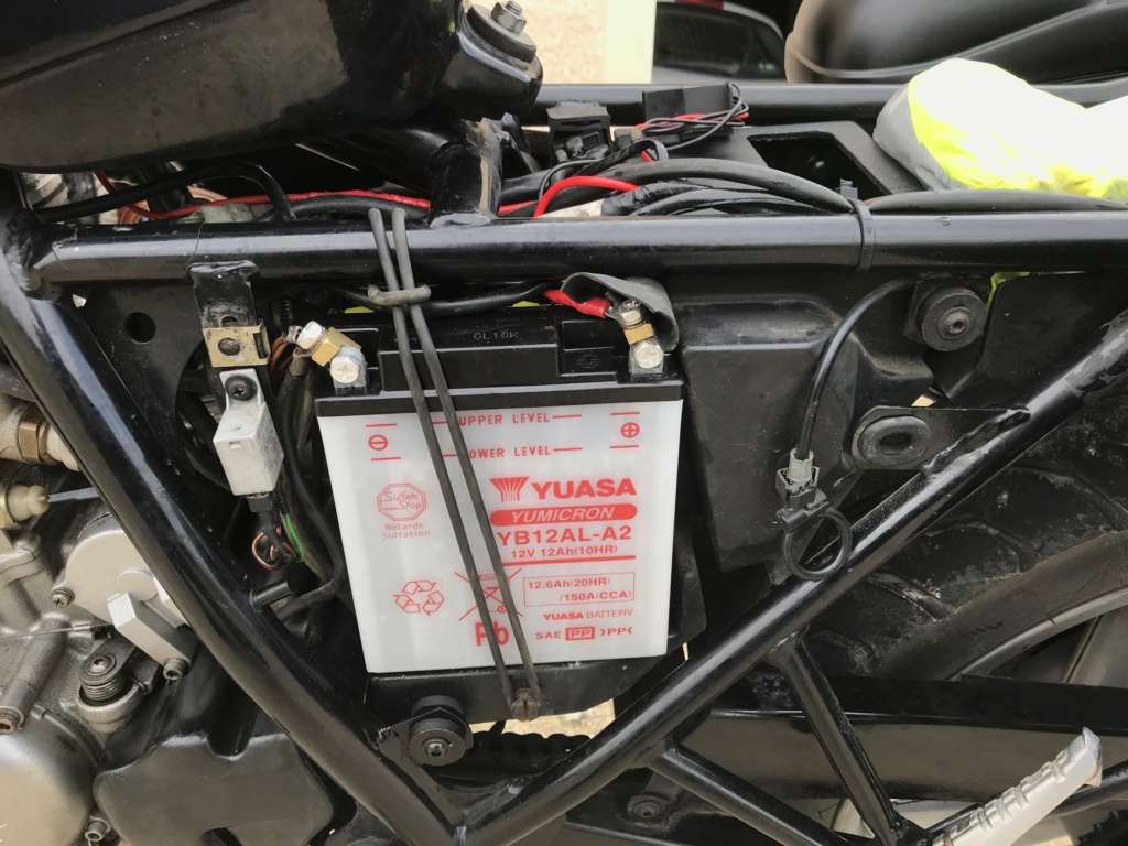

Toujours est il que j'ai remplacé la batterie (YB9L-A2 Lxlxh:135x75x139) sur ma RT par une de la taille au-dessus (YB12AL-A2 Lxlxh:134x80x160).
Quand j'ai récupéré la moto, l'ancien propriétaire avait mis une batterie "neuve" soit disant. Je pense que cela voulait dire qu'il l'avait achetée neuve mais il y a quelques temps déjà et que entre temps la moto n'a pas roulé et que la batterie s'est déchargée et s'est détériorée.
Dès son arrivée chez moi je l'ai rechargée avec un chargeur Lidl électronique puis laissée en charge de maintient.
Mais un matin j'ai eu une alerte un ou deux coup de démarreur et plus de batterie; démarrage à la poussette puis retour à la normale.
Quelques jours plus tard, au matin cette fois les lampes témoins s'allument mais le démarreur ne tourne pas. Démarrage à la poussette puis une quinzaine de kilomètres plus loin arrêt carburant et une fois encore au moment de repartir, le démarreur ne tourne pas, la batterie n'a pas rechargé. Démarrage à la poussette... C'est bon, je change de batterie!!!
J'avais vu sur le ForuMZ, que les batteries posaient régulièrement problèmes sur le RT donc j'ai fouillé ici et sur les sites marchands.
Mes conclusions: Je pars sur une Yuasa et si possible supérieure à 9Ah.
J'ai trouvé une Yuasa YB9L-A2 (Lxlxh:135x75x139 à 41,50€ TTC FdPC) et une Yuasa YB12AL-A2 (Lxlxh:134x80x160 à 35,90€ TTC FdPC)
Rmq: Depuis ma commande la semaine dernière ces 2 références ont augmenté... ? ...
Moins chère, au moment du choix, et de plus grande capacité j'ai choisi la plus grosse. Restait à savoir si elle allait rentrer dans la RT, d'après les mesures, oui mais, à vérifier en place...???...
Résultat:
En largeur et en profondeur pas de soucis en hauteur ça passe tout juste, les câbles pareils c'est bon mais c'est juste (les raccords tarabiscotés et articulés facilitent la chose et sont fournis avec la batterie).
Et au moment de remettre le cache latéral en plastique; aie ça dépasse!  angry
Pas de beaucoup mais le haut de la batterie empêche de faire plaquer le cache contre la patte de fixation. J'ai du remplacer la vis de fixation M6 par une autre de 5mm plus longue et entre la patte de fixation et le silent-bloc du cache j'ai mis une entretoise (un écrou M8).
Cela ne gène pas la mise en place de la selle et le décalage 5 à 6mm de l'avant du cache ne gène pas.

j'ai cru un instant que ça passait
moi j'ai découpé le cache sur 8mm de profondeur ça évite de le mettre de traviole
et ça ne se voit pas une fois la selle en place
j'aime bien ces borniers fournis avec la batterie, ça facilite les raccordements
et quand on démonte / remonte la batterie ça évite d'oublier le petit fil rouge qui sert à la recharger
j'ai dépanné 3 MZotards qui l'avaient oublié
Yapuka mette un bout d'adhésif noir pour cacher la batterie

Quand je me suis aperçu que le cache touchait le haut de la batterie, j'ai retiré le caoutchouc de devant le tube transversal que l'on voit sur la photo pour le remettre mais derrière ce dernier et ça ne gène plus.
Oui, le fil rouge c'est pour alimenter une prise 12V près du guidon relié via un fusible à la borne + de la batterie comme ça je peux la rechargée sans tout démonter et avoir une source 12V en roulant si besoin (le - est sur la patte de cadre pour le support du klaxon).
J'ai fini mon rouleau de gros scotch américain noir il y a une ou deux semaines...
Une remarque, j'ai reçu la batterie remplie d'acide. Quand j'ai retiré le petit bouchon de l'évent pour pouvoir par la suite y brancher le petit tuyau de fuite; ça a fait un gros pchiiittt!!! et un petit brouillard d'acide c'est vu expulsé! le jet a "rebondit" sur ma main qui retirait le bouchon et j'ai reçu des projections sur le haut du torse et le visage, j'ai filé me rincer à l'évier... et heureusement que je porte des lunettes.

euh .... je parlais du fil de recharge de la batterie qui vient du régu
et non du fil que tu as ajouté, que je n'avais pas remarqué
batterie remplie c'est pas l'idéal car alors elle se décharge à raison de 10% par mois
si elle est restée stockée longtemps elle peut être naze
toujours préférer une batterie avec électrolyte séparé ou pas d'électrolyte
moi j'ai installé la prise allume cigare sous la selle, c'est bien abrité, discret, et la selle est facile à déposer / reposer
le cordon GPS passe sous le sac de réservoir
pour charger la batterie les chargeurs "intelligents" sont équipés de cette prise qui semble universelle
plus pratique et plus efficace que la prise allume cigare qui fait souvent mauvais contact
