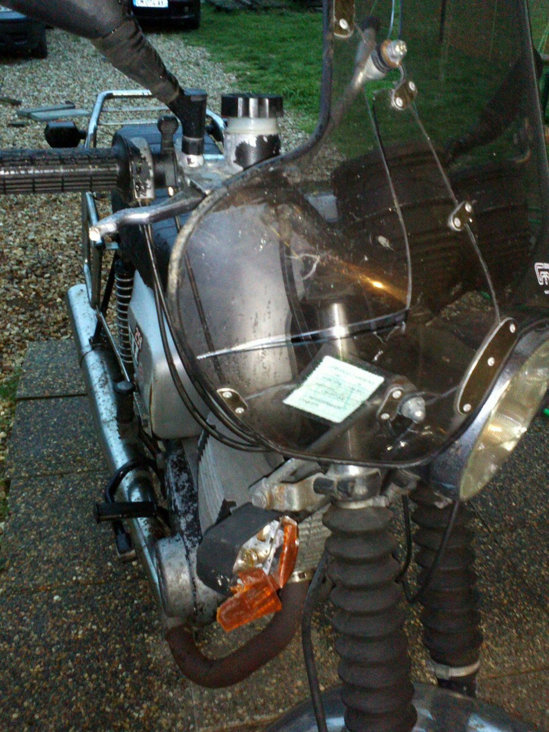

Ce qui est dommage c'est que je n'ai pas pensé à prendre des photos de la machine avant le démontage. J'ai retrouvé 2 ou 3 images pour vous donner une idée du 'jus' dans lequel elle se trouvait.
Voici la seule photo que j'ai de avant le démontage, juste après la chute :
MZ 251
Pour vous donner une idée de l'état de la moto, quelques photos de détail pendant le démontage :

Pour le moteur j'ai moins d'inquiétude car je l'avais laissé entier et c'est seulement la semaine dernière que je l'ai démonté partiellement pour faire sa grande toilette. Cette fois j'ai bien noté où tout allait, et puis il y a moins de risque de se gourer : moins de visserie.
Guidon
Phare
Dernière modification par Kroknot (31-05-2020 22:14:04)

J'avais dit que je parlerai de certaines astuces, en voici une : pour mettre les caoutchoucs de poignées et de repose-pieds.
J'ai trouvé un truc tout con sur le net, il faut juste un compresseur.
On commence à enfiler le caoutchouc sur le tube et quand ça commence à coincer on arrête. On prend l'embout d'une soufflette qu'on introduit entre le bord du caoutchouc et le tube. On souffle (avec le compresseur, pas avec la bouche) et en même temps on pousse le caoutchouc ! Ben ça rentre instantanément et sans forcer   cool
Je roule en 251 ETZ depuis 26 ans. Ca a été ma première, celle qu'on n'oublie jamais ;)
#17 28-04-2020 03:57:18
Messages : 22 828
Re : Je restaure ma vielle 251 ETZ ! Et elle en avait bien besoin...
FORMIDABLE !
je connaissais le truc pour enlever les caout' mais j'avais jamais pensé à l'utiliser pour les mettre en place
#18 28-04-2020 12:11:59
Sinon le nettoyant frein fonctionne très bien, tu pchitttt, ça glisse comme un pet sur une toile cirée et comme c’est hyper volatile il n’est reste rien en 5sec.
#19 28-04-2020 21:59:08
Messages : 22 828
le liquide frein j'ose pas car le caout' supporte mal, tu es sur que ça s'évapore si vite ?
#20 28-04-2020 22:13:09
Je parle bien du nettoyant frein en aérosol.
Pas d’autre chose !
D’ailleurs on dit nettoyant frein mais ça ne dilue pas le liquide de frein, c’est juste un dégraissant qui décolle la poussière.
