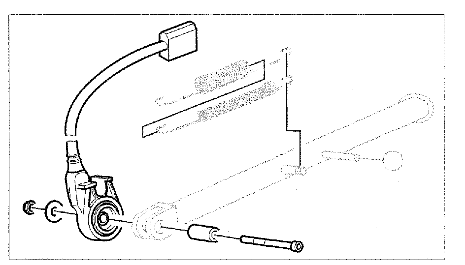

Bonsoir,
Est-ce que quelqu'un aurait des images du contacteur de béquille pour que je fasse des recherches pour trouver une pièce compatible ?
Je sais que c'est un point faible sur les MZ, même le mien fait des siennes alors que la moto a très peu de km... (je mets un coup de wd40 à l'arrache et ça repart mais bon...)
J'aimerais éviter de le démonter pour voir la tête qu'il a (en plus c'est un coup à le casser).
Une photo avec la fiche ça serait bien.
En espérant ne pas faire une demande déplacée.
Olivier

si çà peut aider

Merci Phil.

à part cela il y a moyen de réparer car c'est bien souvent le circuit imprimé qui foire et non un faux contact,
voir les photos, bien nettoyer mettre de nouveaux fils plus longs, noyer le tout d'Araldite
ma réparation a 30000km et tient toujours

Oui, ça marche avec le lien (que je n'avais pas vu avec mon étourderie. hmm
Je suis quasiment sûr que mon contacteur dysfonctionne de temps en temps mais pas à cause d'une corrosion du circuit imprimé (la moto a toujours été à l'abri, est quasi neuve et n'a quasiment jamais vu la pluie). Ca serait plutôt la mécanique du contact qui aurait un problème : pour le faire fonctionner je fais jouer la béquille sur son jeu latéral, et ça marche mieux après un coup de WD40 au niveau du pivot, les fils semblant bien isolés de l'humidité...
Sinon merci pour tes photos. Le contacteur qui suit semble beaucoup ressembler au contacteur MZ :
https://www.50factory.com/pieces-50-a-b … orcal.html
Je ne sais plus où je l'ai vu à une quinzaine d'euros, du genre compatible avec plein de motos chinoises ou japonaises...
Une cosse, trois broche et vis M6, une forme très ressemblante, ça le ferait ou pas ?

le fait qu'en bricolant pour mettre du lubrifiant ça refonctionne n'est probablement qu'une coïncidence, la preuve ça revient régulièrement, démonte le bidule et je parie que tu trouveras une coupure
non tu n'es pas étourdi, j'ai ajouté le lien a posteriori
hé bien tu fait avancer la cause  !
je pensais le modèle de contact spécifique à MZ mais tu viens de démontrer que c'est du standard !
et apparemment de nos jours ça équipe toutes les béquilles latérales
j'aurais du m'en douter, tout est standard sur MuZ à part cadre, moulbif, réservoir, caches latéraux, compteurs et selle
les 2 modèles sont compatibles apparemment sans besoin de modif', l'ergot apparait sur photo prise du bon côté
mais ils sont chers !
en cherchant "contacteur béquille" la première occurrence est à 11.70€ port compris :contacteur-de-bequille-laterale.jpg
https://www.boostycom.fr/bequilles/897- … erale.html
