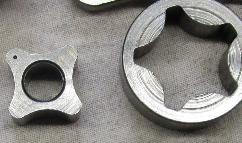

Mais ça n'expliquerai pas tout: je soupçonne la pompe à huile de ne plus envoyer assez, grosses rayures de surface.

On me propose une pompe à huile d'occase, vu son état de surface j'hésite un peu. La mienne n'est pas beaucoup plus marquée, mais ça fait peut-être la différence.

la pompe à huile est bien marquée, la crépine a du être oubliée

Sinon j'ai eu ce genre d'alertes "le témoin de pression qui reste rouge" en dessous d'un certain régime après vidange, en faisant un tour avec la bête au retour le problème avait disparu, et effectivement les pompes à huile d'occaz ne sont pas des bons choix à mon avis, chez muz vertrieb elle est à 80€ neuve je viens de regarder (ref 9015058000)
Une pompe à huile j'en ai une aussi si tu veux, provenance d'un moteur 2001 de 44000Km qui avait bien souffert, je te ferais des photos ce soir ou demain.
cette image laisse rêveur notre pompe à huile est l'exacte reproduction du brevet déposé sur les pompes trochoïdes:

J'ai trouvé une ou deux pompes d'occase, elles sont aussi bouffées que la mienne du coup j'en ai commandé une neuve.
C'est quand même dingue qu'une pompe puisse s'user comme ça, ils ne vidangent jamais ou quoi ?
