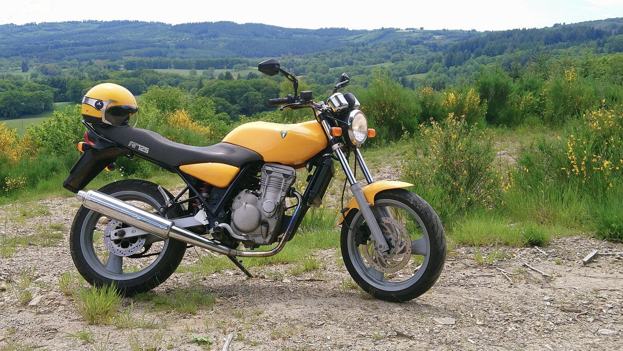

Hop, je tente une photo

c'est un modèle de première génération
ça se reconnait aux traces sur l'avant de la selle et au capot de filtre à huile
donc attention attache de béquille fragile
elle est de quelle année ?
sinon ... on est en été  happy

A priori c'est un modèle 2001, immatriculé en 2013.
18000kms
Vendue révisée en 2020 mais suite à des soucis de carburation j'ai changé tout ce qui pouvait l'être sur le carbu, depuis c'est une horloge !

2001 et non 2000 ?
je pose la question à cause du joint de culasse,
la seule différence entre les 2 est un joint fibre en 2000 remplacé par un joint métal sur le modèle 2001
voir cette page
http://forum.moto-mz.fr/viewtopic.php?id=2665

Après vérification c'est donc un modèle 2000...joint fibre.
