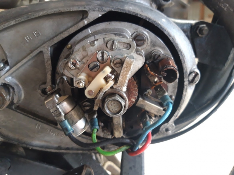

J'ai démonté l'induit et l'inducteur et n'ai rien trouvé de particulier.
Batterie 6v chargée
J'ai réglé l'avance en ouvrant le rupteur à 3 mm de course de piston avant le point mort haut
Ecartement du rupteur à 0,40
Avec ça j'arrive à avoir de l'allumage, donc j'essaye de démarrer. Ca ne démarre pas.
Je re contrôle donc l'allumage et la plus d'allumage!
Et ça me l'a fait plusieurs fois.
Donc je me demande si je n'ai pas un soucis de câblage électrique.

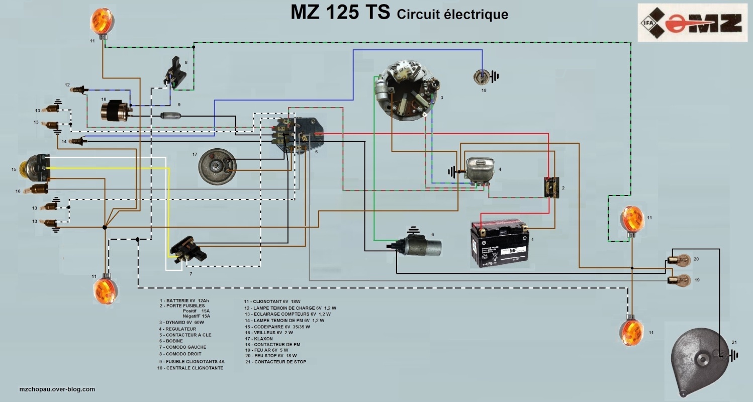

Sur quel schéma électrique dois-je me baser ?
Sachant que celui de la revue technique ne correspondant pas. (Ni les couleurs de fils, ni le régulateur qui a 4 fils dans la revue technique et 5 dans mon cas.

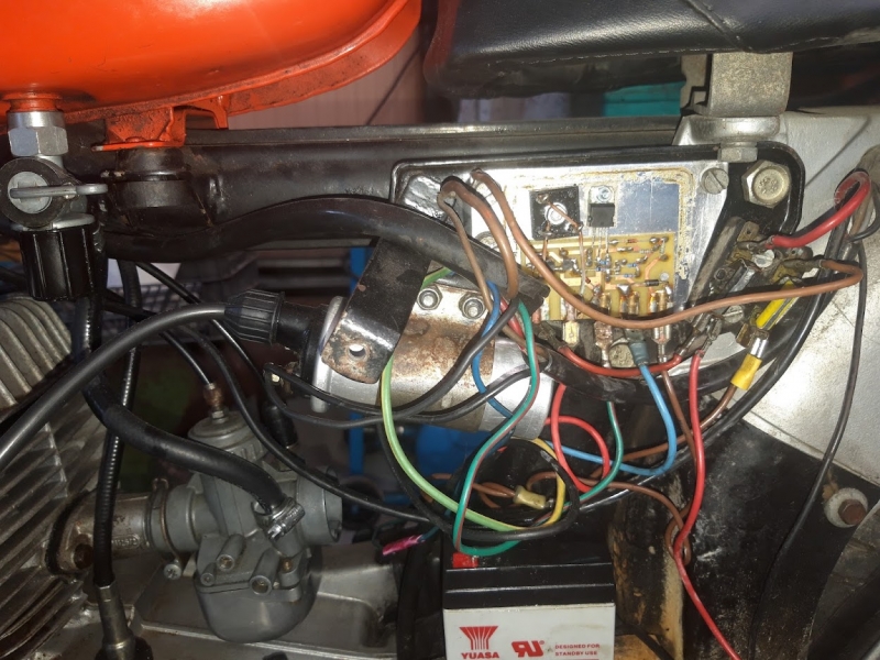

Voila mon montage :
Je sais aussi que le contacteur à clé a été changé dessus, donc peut être est il mal câblé ? Ou une refabrication HS ?
Merci d'avance

sur la page d'accueil que j'ai mentionnée dans mon premier message il y a un lien vers mon drive, dans le dossier il y a un sous dossier consacré à la TS dans lequel il y a 4 schémas, les as tu téléchargés ?
Oui je les ai récupérés.
Je pense que celui qui correspond à ma machine c'est le "MZ 125TS shéma électrique" avec 5 fils sur le régulateur.
Mais du coup le branchement au niveau du contacteur à clé est pas facile à déchiffrer

Je ne sais pas, je n'ai jamais eu de TS. Pour le reste, un schéma relativement clair:

J'ai pas ce régulateur la moi mais un plus récent je pense.
Un régulateur HS peut il empêcher de démarrer ?
Merci
#9 01-09-2021 12:09:46
Re : MZ 125 TS ne démarre pas
Oui ça peut empêcher l’allumage s’il est mort.
J’ai encore un régulateur électronique 6v pour Mz si tu as besoin.
