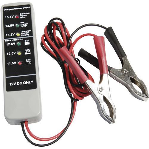

Ne peux tu mettre un controleur en sortie d'alternateur, LIDL en faisait un ....

c'est pas évident pour le contrôleur LIDL
- il n'est pas en vente en permanence mais on le trouve sur le net
https://www.carter-cash.com/accessoires … d-22036827
- il donne des indications en fonction d'une batterie qui a pour effet de réguler la tension autour de 12V
