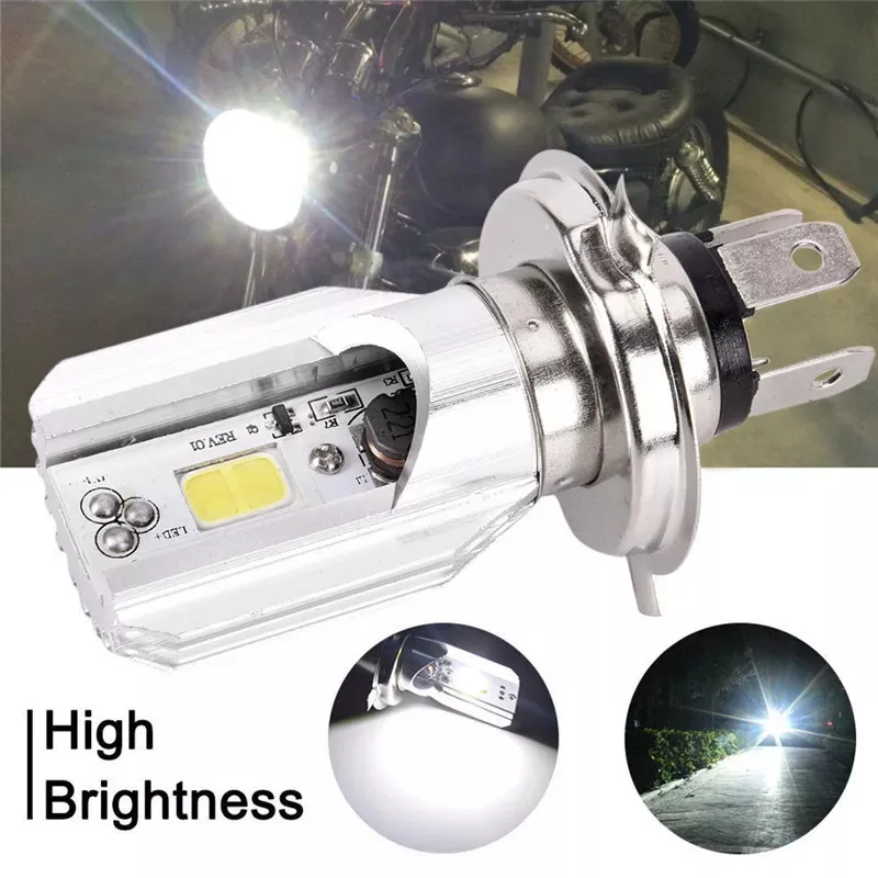

vu la dépense moi je tenterais une bidouille avec une ampoule LED de ce type
https://fr.aliexpress.com/item/10050078 … ry_from%3A
avec une conso de seulement 12W ça devrait éclairer plus que les 25W d'origine avec un investissement de seulement 5€
la mariée semble trop belle mais si le produit fourni est conforme à l'image la conception est correcte
à ne pas confondre avec ce type d'ampoule LED qui est parfaitement catastrophique
