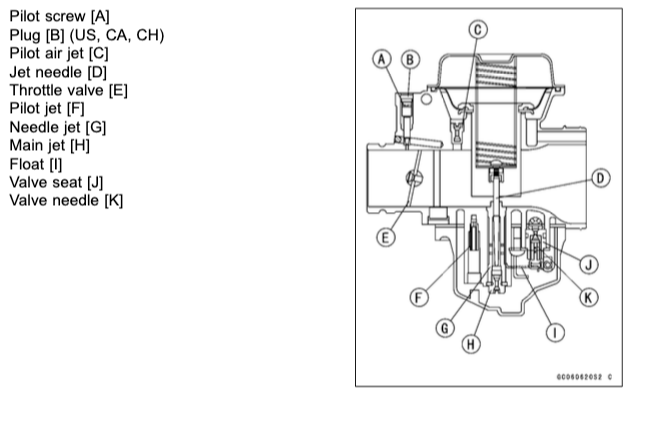

Comme c'est un carbu à dépression, j'essaye de comprendre .
Si je comprends bien le principe ce type de carburateur : le moteur qui crée une dépression qui, une fois le papillon ouvert, est communiquée au dessus de la membrane ce qui a pour effet de faire monter le boisseau + aiguille.

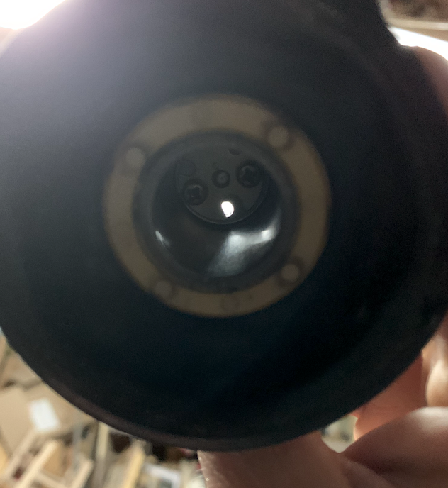

Là où je me pose des questions c'est que quand je démonte la membrane c'est qu'il y a de l'essence sur celle-ci. Bizarre non?
Et par où "passe" cette dépression?
Il y a aussi un petit trou au fond du boisseau à coté de l'aiguille....
C'est un mikuni BS28

par où passe cette dépression ?
- au dessus = pression atmosphérique
- au dessous pression dans l'admission
et PAS de communication entre les 2 sinon pas assez de dépression

Ce qui me surprend c'est ce trou dans le fond du boisseau. Comment il peut y avoir dépression avec ce trou? et cela explique l'essence sur la membrane! mais on ne peut pas monter différemment l'aiguille et son socle pour boucher le trou.

le trou dans le boisseau c'est pour que la dépression passe au dessus de la membrane afin de soulever le boisseau
donc normal

oui je commence à comprendre. En fait il y a une "chambre" sous la membrane qui est à la pression d'entrée du carbu et une au dessus qui est soumise à la dépression créée par le moteur. Donc dépression qui "aspire" le boisseau quand on accélère!
