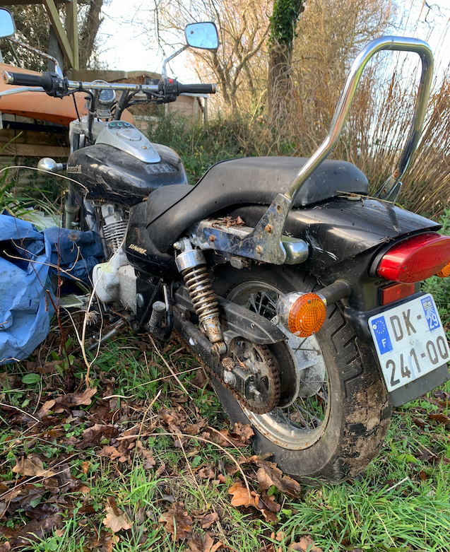

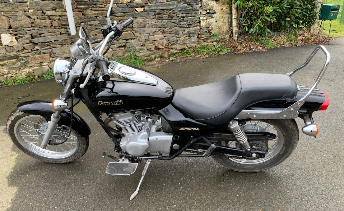

Fallait quand même que je vous la présente! Avant et après...
Les chromes ne sont pas nickels mais elle présente plutôt bien une fois la resto faite.
Trop sympa à conduire les customs. La position basse et assise rend la conduite complètement différente.
Bonne route à tous!

c'est plutôt après et avant  pt1cable
perso la position custom m'indispose, je ne peux faire corps avec la machine,
j'ai l'impression d'être sur un siège éjectable
sinon esthétiquement le résultat est plutôt pas mal

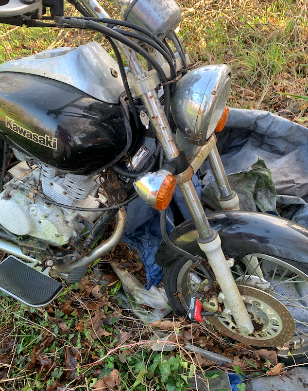

Super ! Des photos !
La fourche est un peu piquée, mais heureusement pas au mauvais endroit.
Très belle ! Il y a dû y avoir quelques heures de travail entre l'état initial et l'état final...

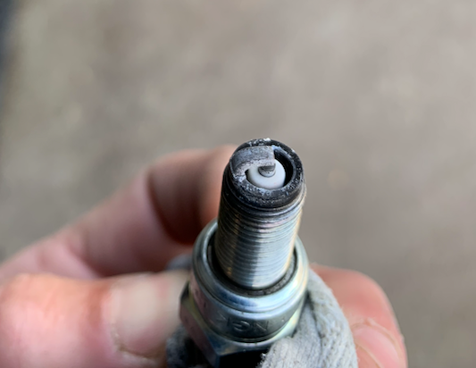

depuis les derniers réglages (niveau de cuve + débit OK + changement des colliers des pipes), quasiment plus de trous. Mais je ne trouve pas très linéaire le régime moteur .
Par contre voici la couleur de la bougie après un bonne montée en régime puis arrêt du moteur via le coupe circuit. Si je laisse tourner au ralenti, elle est noire.
Question : la vis de richesse étant coté boite à air, il faut visser pour enrichir, c'est bien ça?

quel est le gicleur principal ? en 125 4 temps c'est un 100,
il me semble que ce calibre correspond au même débit sur tous les carbus
si au ralenti elle est noire bien sur que c'est trop riche
MAIS pour le réglage ça dépend du carbu, il y a 2 écoles pour contrôler la richesse de ralenti:
- vis d'air           (du côté filtre à air)  → enrichi en serrant
- vis de richesse (du côté moteur)     → enrichi en desserrant (Mikuni monté sur MZ RT/SM/SX)
ATTENTION les 2 appellations sont souvent confondues → se repérer à la position de la vis

c'est du 105 pour le gicleur.
La couleur ne t'inquiète donc pas?
C'est bien ça, vis de richesse coté filtre à air!

très blanc avec gicleur de 105 c'est pas encore trop anormal
MAIS faut voir si le circuit d'admission d'air est d'origine et en bon état
sois vigilant au vocabulaire ... vis côté filtre à air c'est vis d'air et non vis de richesse
pour éclaircir la situation faudrait voir si la pleine puissance est disponible moteur froid à tiède
puis insuffisante moteur chaud
