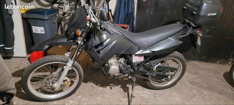

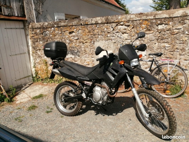

Je suis devenu l'actuel futur possesseur d'une MZ 125 SX de 2004, ex-machine de l'armée française.
L'histoire a commencé début janvier 2025 après la lecture d'une annonce sur Leboncoin et prise de contact avec le vendeur.
Après un accord sur le prix d'achat (500€) possible, je me suis mis en recherche d'une solution économique pour ramener la machine de la région de Tours vers mon domicile dans le Gers.
La solution fût trouvée sur le forum des vieilles motos BMW où un membre faisant des aller-retours réguliers mais espacés accepte le transport de rapatriement pour 100€ à son prochain voyage.
J'ai alors entamé la procédure d'achat, j'ai alors envoyé un chèque et le certificat de vente à signer et j'ai reçu les documents et la carte grise cette semaine.
Il ne me reste plus qu'à attendre la moto, le transport est prévu aux alentours du mois de mai...
En attendant voici les photos de l'annonce:
Et vue ses origines martiales, je la baptise MiZsile!

il n'y a pas de plaque → elle est immatriculée ?
le top case dément peut être
le comodo de gauche est bien de 2004 et +
#3 20-03-2025 21:41:15
Messages : 978
Re : MZ 125 SX - MiZsile de Buzzle
Oui elle est immatriculée.
Le top case fait partie des accessoires équipant les modèles de l'armée (avec son support+platine et la protection en tube sous le moteur).
#4 20-03-2025 21:52:55
Messages : 22 831
c'est logique ils ont un casque  angel

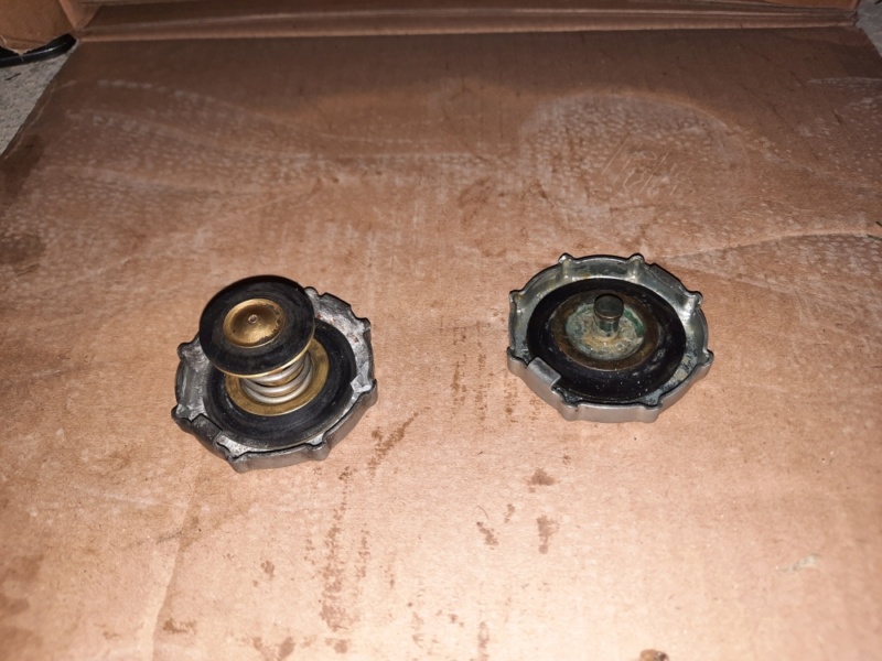

Étonnant, à droite le bouchon de radiateur de la SX, à gauche celui d'une de mes RT:

sur SX il n'y a pas une prise pour une durite pour la mise à l'air libre ?
#17 28-05-2025 09:58:39
Messages : 709
C'est un bouchon sans sa soupape... si, sur le radiateur de droite, il y a une mise à  l'air pour décharger le liquide excédentaire par suite à sa dilatation, ça veut aussi dire dans ce cas là, que le liquide de refroidissement n'est plus en milieu clos... Pas top.
#18 28-05-2025 11:03:24
Messages : 22 831
et flute j'ai confondu avec le réservoir d'essence  pt1cable  pt1cable  pt1cable
en comparant les Ersatzteillistes SM/SX et RT
- en effet il y a la même durite de trop plein
- le bouchon SM/SX est taré à 1.4 bar tandis que celui de la RT est taré à 1.2 bar → les références sont différentes
le principe du bouchon est forcément le même → le bouchon de ta SX est incomplet
heureusement que tu as remarqué le soucis, même s'il n'est pas à l'origine du pb de lubrification il aurait fait chier sans qu'à distance on pense à ce genre de défaut
le bouchon de la RT peut faire le job en attendant de trouver un bouchon SM/SX à 1.4 bar,
en supposant que ça soit indispensable, sur route 1.2 bar suffira amplement
vu que les 2 radiateurs SX/SM sont mieux ventilés que celui de surface # de la RT
la différence tient à l'utilisation théorique de la machine, en tout terrain il est évident que l'on roule moins vite
et par conséquent la ventilation du radiateur s'en trouve diminuée donc le refroidissement qu'on peut en attendre
la différence de température induite par les 2 tarages est relativement faible ... 108°C à 1.2 bar et 112°C à 1.4 bar *
* températures évaluées à partir d'un graphique à échelle logarithmique pour les pressions, c'est donc approximatif mais ça donne une idée des valeurs en présence
l'aquastat et le thermo-contact sont identiques donc se déclenchent pour les mêmes températures
cette SX a donc un passé qui semble de plus en plus glauque mais elle vaut toujours son prix

En effet sur le bouchon de la SX il est marqué "1.4" alors que sur celui de la RT c'est bien marqué "1.2".
