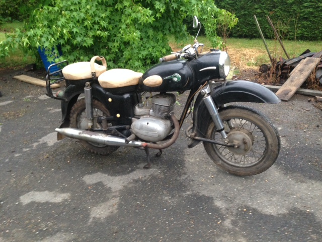

c'est laborieux mais c'est fait .
Voici celle qui manque de lumière
