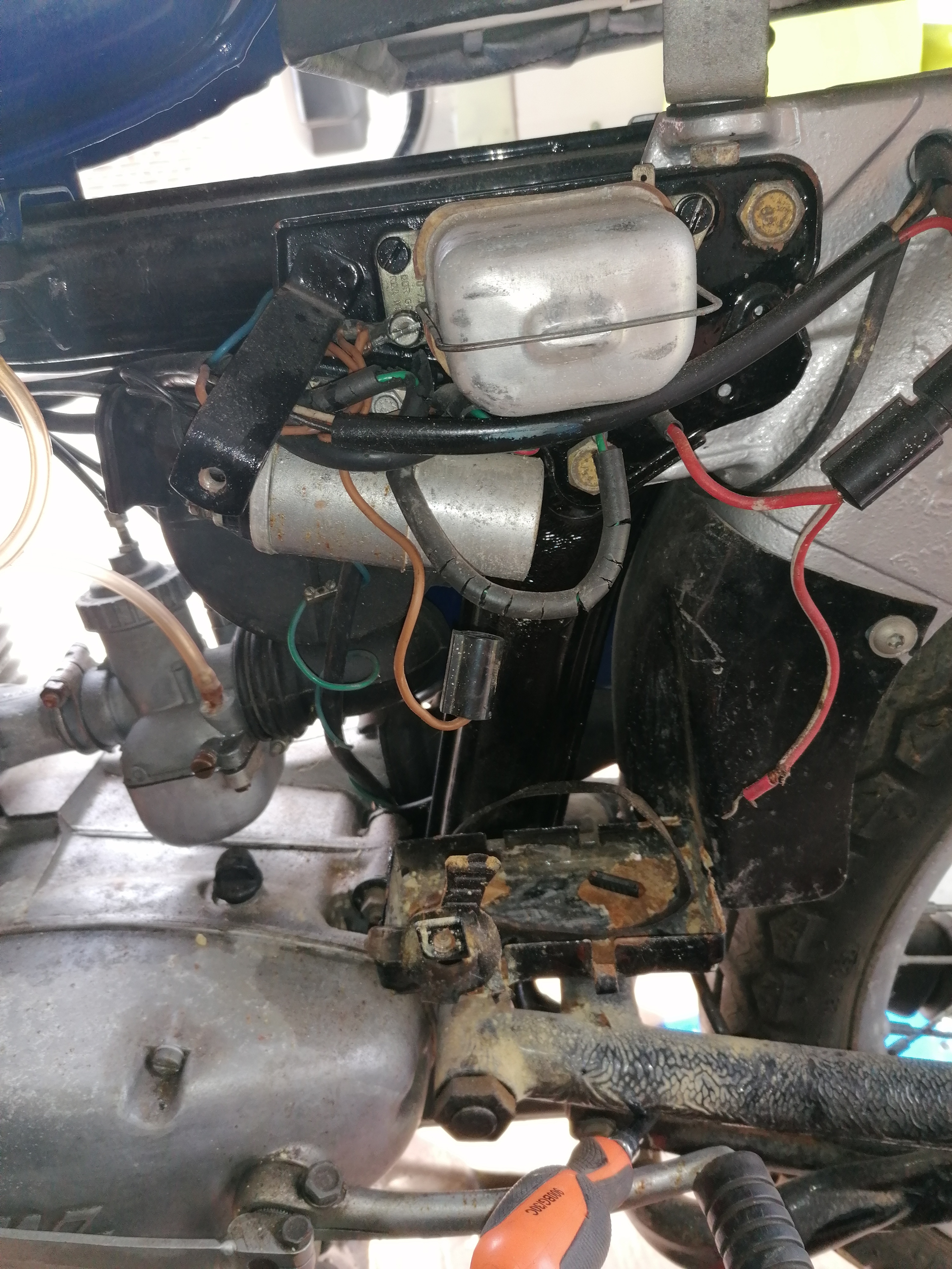

un chti peu de rouille là où la batterie a du pisser un peu d'acide
nettoyer et passer  une couche de Frameto ou d'Hammerite qui va bloquer la corrosion

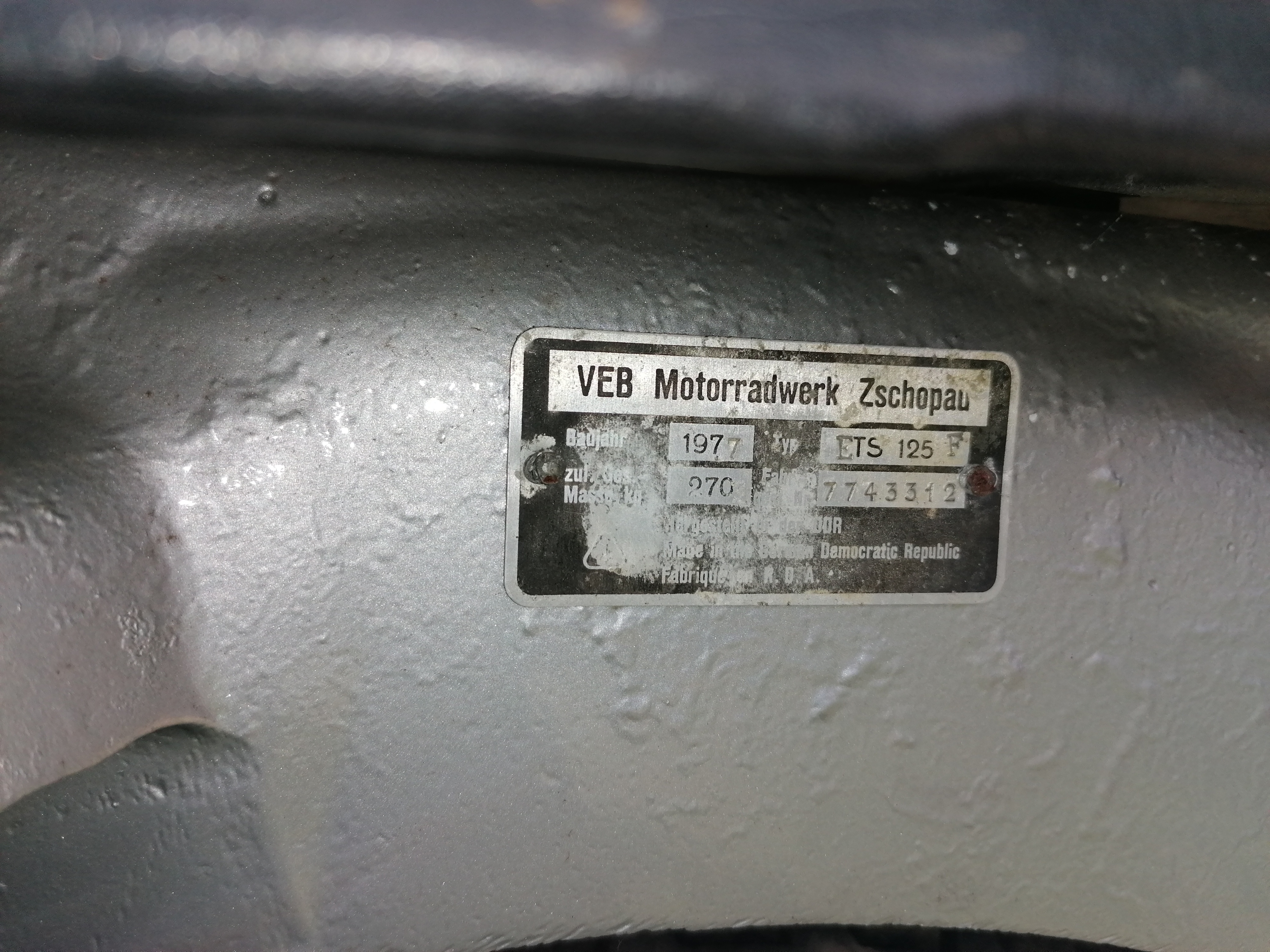

Quelques informations m ont permis de dater la machine. Première mise en circulation en mars 1978.
15361 kilomètres au compteur

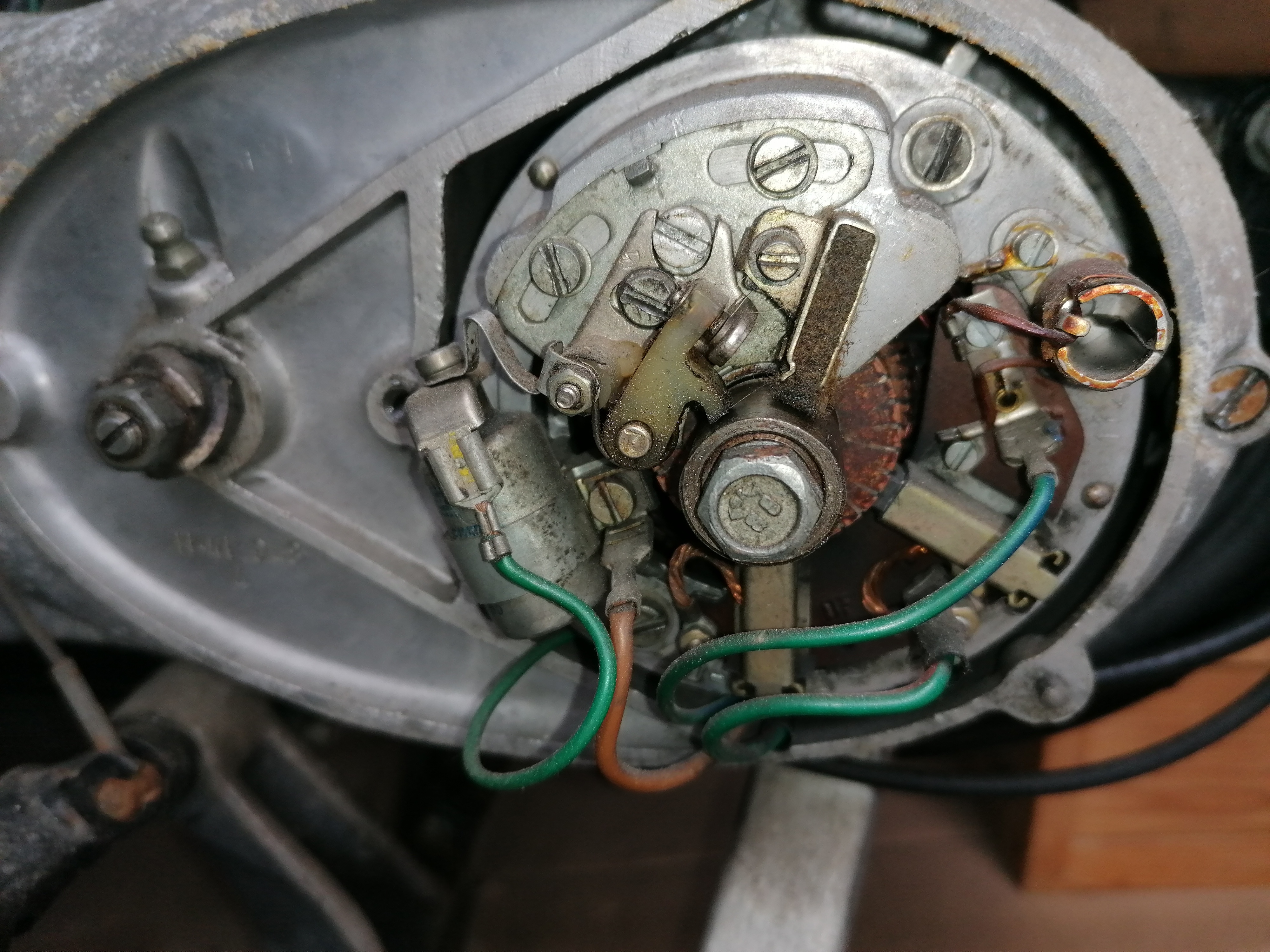

url=https://zupimages.net/viewer.php?id=21/19/pmq1.jpg]pmq1.jpg[/url
Du côté allumage je n ai pas de jeu sur le roulement et ça semble propre

url=https://zupimages.net/viewer.php?id=21/19/yspy.jpg]yspy.jpg[/url
Une batterie neuve ne sera pas superflue
