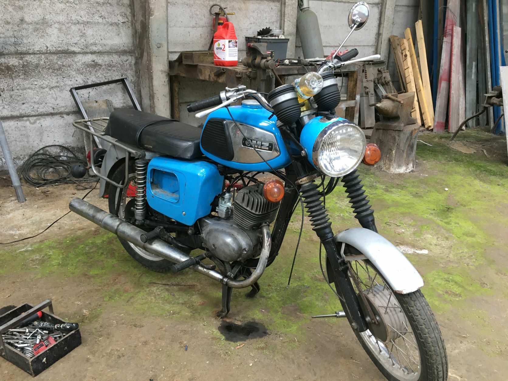

je viens de récupérer une TS 125 de 1985 complete:
Batterie 6V neuve et chargé.
j ai vérifié le réglage au rupteur, l avance.
j ai de l étincelle a la bougie.
Ca ne démarre pas, rien, pas un pet!
duhuh
en vérifiant la bobine, bien qu ayant une étincelle bien bleu et franche, a l ohmmètre ente borne 1 et 15,j ai bien la valeur 1.8 Ὼ.
Mais entre la borne 15 et sortie bobine, je n'ais pas la valeur préconisé (j ai 1ou 2 MῺ de mémoire)
Pourtant j ai de l étincelle!!!
je pense remplacer la bobine.....
qu'en pensez vous et chez qui l acheter?
Sinon, la moto a un carbu neuf 24N2- ,gicleur 115  (de mémoire);
la moto peut elle fonctionner avec ce carbu sans changer les valeurs de gicleurs ?
A tout hasard, y aurait il un connaisseur pour une aide dans le 59/62 ?

En principe sur une MZ 6 volts on a entre 8000 et 10000 Ohms entre la borne 15 et la sortie HT, pas plus. Faudrait être sûr de ne pas (trop) dépasser cette valeur.
Le carbu 24 n'est pas d'origine, pas très grave mais le 115 en principal c'est beaucoup: 90 ou 100 d'origine, il me semble...
Merci pour ta réponse,
je vais commencer par remplacer cette bobine.
Pour le carbu , je dois remplacer uniquement le gicleur principal?
MZ 125 TS, GUZZI V85TT, BMW1100RT, BONNEVILLE T100
#5 17-08-2021 20:55:01
Messages : 539
Re : probleme de demarrage 125 TS
Pour le 24 c'est bien 90 en principal, 75 en starter et 40 en ralenti. A vérifier si ça correspond.
