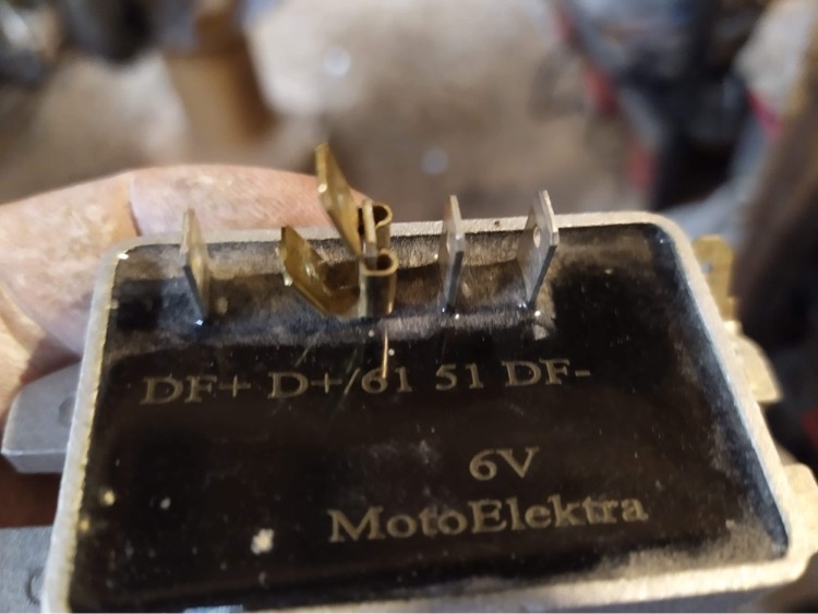

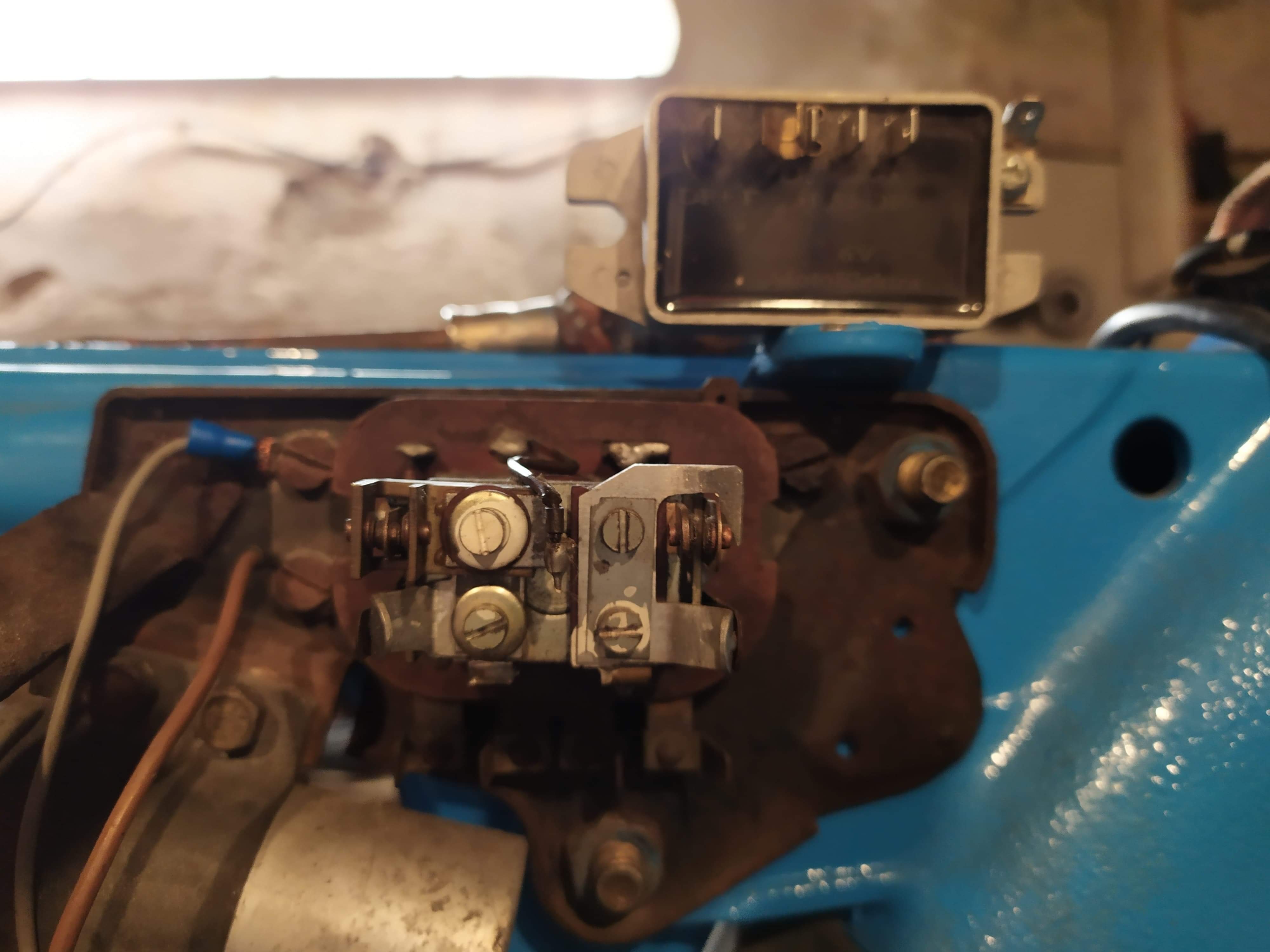

#7 09-06-2022 22:39:53
Pommeacyd
Lieu : 83
Inscription : 06-06-2022
Messages : 9
Re : Remise en route d’un mz125ts de 78
Salut petite question en attendant de s’y remettre
Peut on remplacer le truc de la première image par le boîtier de la seconde image ?
Sachant que le vendeur prétendait que c’était fait pour
Merci wink
#8 09-06-2022 23:27:38
C’est le régulateur de tension, oui celui que tu montre convient normalement.
#9 09-06-2022 23:59:06
Messages : 22 826
avant d'accuser le régu faudrait vérifier que le problème éventuel n'a pas pour origine la dynamo,
et notamment les balais qui recueillent le courant électrique
il y a un test à faire pour s'en assurer, il me semble qu'il est indiqué dans la RT
sinon le nouveau modèle proposé doit être électronique est plus durable que celui d'origine électromécanique
