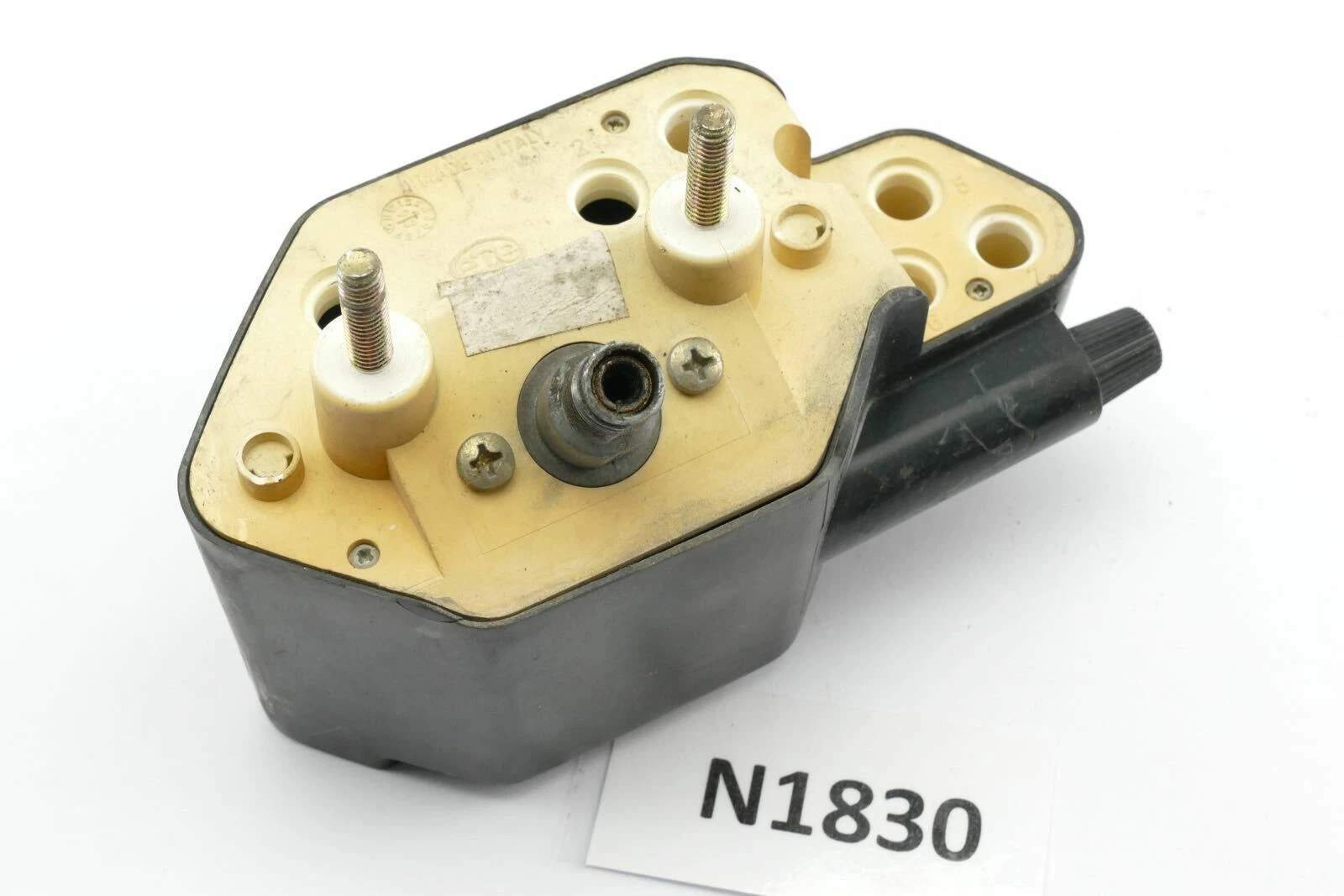

Mon ampoule d'éclairage de compteur à lâché, j'ai donc pris mon manuel, et malgré tout, je n'arrive pas à voir ou elle se trouve, j'ai pu voir qu'apparemment c'est une 12V 1,2W.
Si vous plaît m'sieur dames si vous avez un ch'tite photo pour un pauvre vieux en detresse ttgenial
J'attends votre confirmation pour le format, et si tant-est que ce soit effectivement le bon, je pense m'orienter vers ce modèle en bleu ou ambre ou rouge, au vu du prix je prends les 3 et je verrais sur place, et au cas ou si ça peut donner des idées à certains (MZazou bravo ):

c'est tellement simple que MZ n'en parle même pas dans la notice de réparation cool
bon je rigole, mais pas moyen de trouver la photo de l'arrière du compteur SM / SX
TOUTEFOIS remarquant la similitude avec un compteur Husqvarna j'ai trouvé cette photo
de toute évidence les 2 trous de gauche reçoivent l'éclairage, les autres les témoins
avant de chercher à changer d'ampoule je triturerais la connectique, ça s'oxyde facilement dans ce coin là
si vraiment les 2 ampoules sont HS pourquoi ne pas chercher des LED équivalentes ?
peut être plus onéreuses mais éclairant sans doute beaucoup mieux surtout en couleurs

Et je partage aussi l'avis de Seb, d'ailleurs mon choix pour la couleur est justement du au fait qu'avant ça m'éblouissait, surtout ici dans les petites routes entourées de forêt, il n'y a aucun éclairage, donc la moindre lumière est juste abominable, et surtout extrêmement dangereuse, j'en ai fait les frais 2, 3 fois (et en plus il pleuvait ...).
Cependant j'ai déjà tripoté les fils, mais rien (je n'ai peut être pas tripoté les bons  confused )

je comprends maintenant le choix pour ambre plutôt que de récupérer des ampoules sur un vieux tableau de bord de bagnole
pour ne pas triturer inutilement les fils sortir les ampoules et regarder l'état des filaments
tu peux aussi les tester à l'ohmmètre ou les brancher à une source de courant (≤ 12V)
en même temps tu seras entrainé à les remplacer

Oui ... je n'y ai même pas pensé ..., je vais vérifier les filaments en effet, ça me parait même le diagnostic le plus rapide et évident (une fois que tu l'as dit hihihihihi francais )
