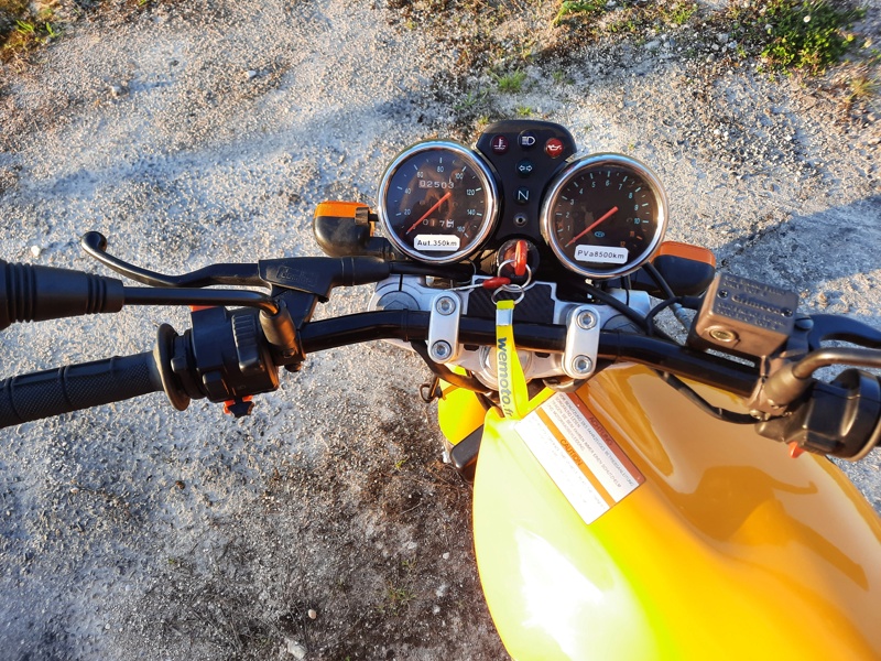

J'ai terminé la remise en route de MaïZe; Vidange + filtre à huile, changement des liquides de frein, batterie neuve...
MaïZe à un guidon de Striker, le réglage des cocottes des commandes est très limité; dans un sens le système de réglage de tension du câble d'embrayage bute dans le té de fourche supérieur et dans l'autre sens le levier d'embrayage vient taper en bout de course dans la sortie du câble de starter...
Il n'y avait pas le petit tamis dans le puits du gros bouchon de vidange, il me semble que mon autre RT de 2001 n'en avait pas non plus. Est-ce que les millésimes 2001 en étaient dépourvus?

j'ai eu le guidon plat avec ma Striker, j'ai même raccourci le guidon (-6cm de chaque côté) pour passer plus facilement entre les arbres ou les bagnoles (le câble cachait un peu le compteur mais je m'en tape)
c'est l'inclinaison des cocotes qui peut poser problème à ceux qui les inclinent fortement, perso je les mets presque à l'horizontale, question de goût et d'habitude, j'ai tendance à me coucher sur le sac de réservoir (il est gros)
manque un saute vent à la Maïse, c'est plus confortable et ça fait gagner face au vent
mais pourquoi laisser les 2 clés ensemble ? si t'en perds une tu perds les 2,
j'ai même préventivement fait une copie (planquée au fond d'une poche du barbour) et la 2 ème clé originale restait à la maison, ça a été très utile et pourtant à la fin je n'avais même plus que la copie, dont la copie (de la copie) ne permettait pas de bloquer la direction
et avec le porte clé ça freine !  pt1cable
t'es sur d'avoir réglé correctement la tension du câble d'embrayage ?
normalement il n'y a que 5mm de garde
j'ai très souvent vu beaucoup trop de garde car le câble se détend un peu (très très peu) mais surtout la gaine se tasse et les pièces dans la boite s'usent, le réglage à la poignée ne suffit pas à tout compenser
il y a 2 façons de corriger :
- régler la vis de butée de l'embrayage mais ça nécessite de virer le carter droit avec tout ce que ça a de chiant
- la mienne ... j'ai ajouté un tendeur (sans l'écrou car ça faisait trop) comme celui de la poignée à l'arrivée de la gaine sur la butée moteur (dans le sens inverse de la poignée bien sur)  → gain # 8mm
ça permet de ne plus être en bout de course sur le tendeur du guidon ce qui évite que le câble se mette de travers
j'en ai vu beaucoup changer de câble pour ça, c'est con car il n'est pas bouffé du tout et le nouveau câble ne peut rattraper ce qui se passe dans la boite
la position de la manette de starter est indépendante du comodo sur la poignée 2001, du coup si tu pivotes le comodo sans pivoter la commande de starter ça bute (c'est pareil avec le modèle 2003 mais pas avec le dernier modèle où les 2 sont solidaires)

La cocotte de commande de starter ne peut pas tourner sur le guidon (ergot de blocage en rotation) donc quand on tourne la cocotte d'embrayage pour trouver la bonne inclinaison, il arrive une position où le levier en position débrayée touche le coude en plastique de la sortie de câble de starter. Et c'est le gros levier en alu qui finira par casser le petit coude en plastique...

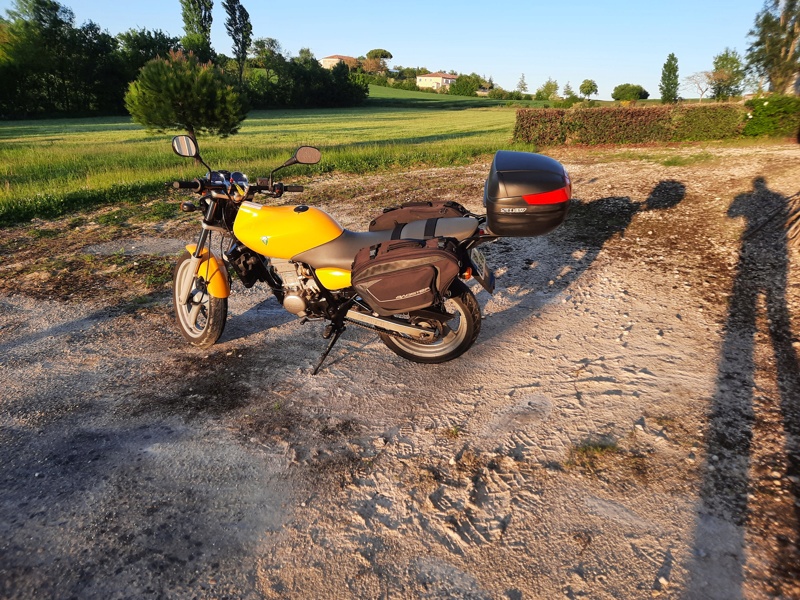

La deuxième clé est la clé de l'incontournable(!) top case.

suffit de repercer  le guidon pour déplacer l'ergot, ça ne fragilisera pas
OK pour la 2ème clé, j'avais pas le top case, et là  c'est un, top case MZ ? vu que la clé est ressemblante
