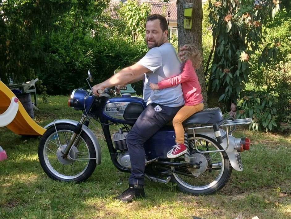

Je vais aller faire ça en début d'après-midi. Il faut que je m'occupe de la petite ce matin. Elle est malade...

ouaip vu le pilote la MZ ressemble à un Baby star, un saute vent conséquent serait bien utile
cette machine est vraiment en très bon état esthétique
manque des cales pieds enfant et une grosse ceinture pour s'accrocher au pilote, se tenir au porte bagage rend le SDS mou et ballant, sans compter que c'est très fatiguant de se tenir ainsi, il faut forcer pour rester en selle,
à ceux qui ne me croient pas je conseille de faire l'expérience d'être en SDS ;
de plus un passager arrimé au pilote sent la route et n'est plus un handicap,
mon épouse faisait ainsi fonction de copilote, elle accompagnait dans les virages, même quand l'angle nous rapprochait du macadam et au point qu'elle nous a sauvé de la cata un jour où je rêvais au lieu de négocier un rond point
si  je peux me permettre  ... la position du guidon ne me parait pas optimum pour tes poignets,
moi je rabattrais légèrement vers l'arrière, genre 2cm pour que la prise en main soit plus adaptée
tu dois ressentir une position confortable et naturelle, c'est en testant qu'on s'en rend compte, c'est la machine qui doit s'adapter au pilote et non l'inverse
ça peut influer un peu sur les poignées et nécessiter un réglage aussi à ce niveau
mais bon c'est ma perception
pendant que j'y suis ... as tu réglé la position du sélecteur pour que le passage de rapport soit facile, j'ai vu souvent des sélecteurs mal réglés qui occasionnaient une crispation du pied soit pour monter les rapports soit pour les descendre
vu que la boite a des chances d'être très similaire à celle des MuZ (4 temps), que je connais, je rappellerais qu'il faut presser modérément mais jusqu'à fond, donc posément, pour que les crabots soient bien enclenchés
si cette boite est solide par contre elle est assez rustique et dure par rapport aux boites japonaises
ne pas oublier le réglage de l'embrayage, il faut que le débrayage soit franc sinon ça freine le glissement des pignons et crabots et on enclenche mal → les vitesses "sautent"
