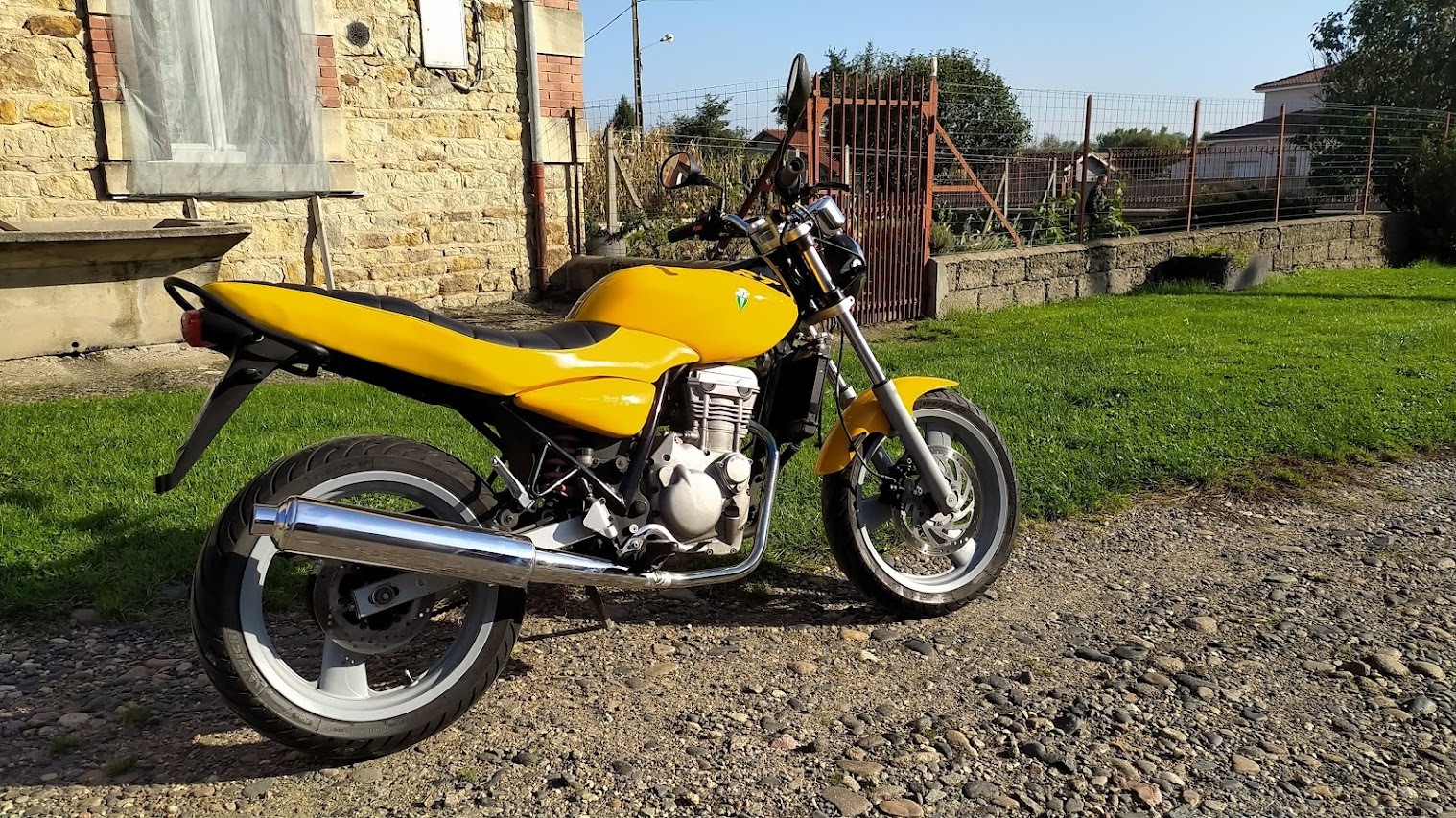

Donc moi c'est Mathieu, 35 ans du Puy de Dôme. Je possède depuis presque 6 mois une RT 125 de 2001 avec presque 32 000 km au compteur.
Etant retombé dans la mobylette depuis quelques années (j'en ai restaurées une dizaine depuis 6 ou 7 ans), j'ai fini par céder à la pression d'un ami passé lui aussi par la 125 avant le gros cube, et j'ai franchi le pas en achetant une 125.
La MZ RT me semblait être un bon choix : moteur puissant, gabarit de "vraie" moto, un look qui me plait (typique des roadster des années 2000) et un tarif abordable.
Quelques photos :
A son achat :

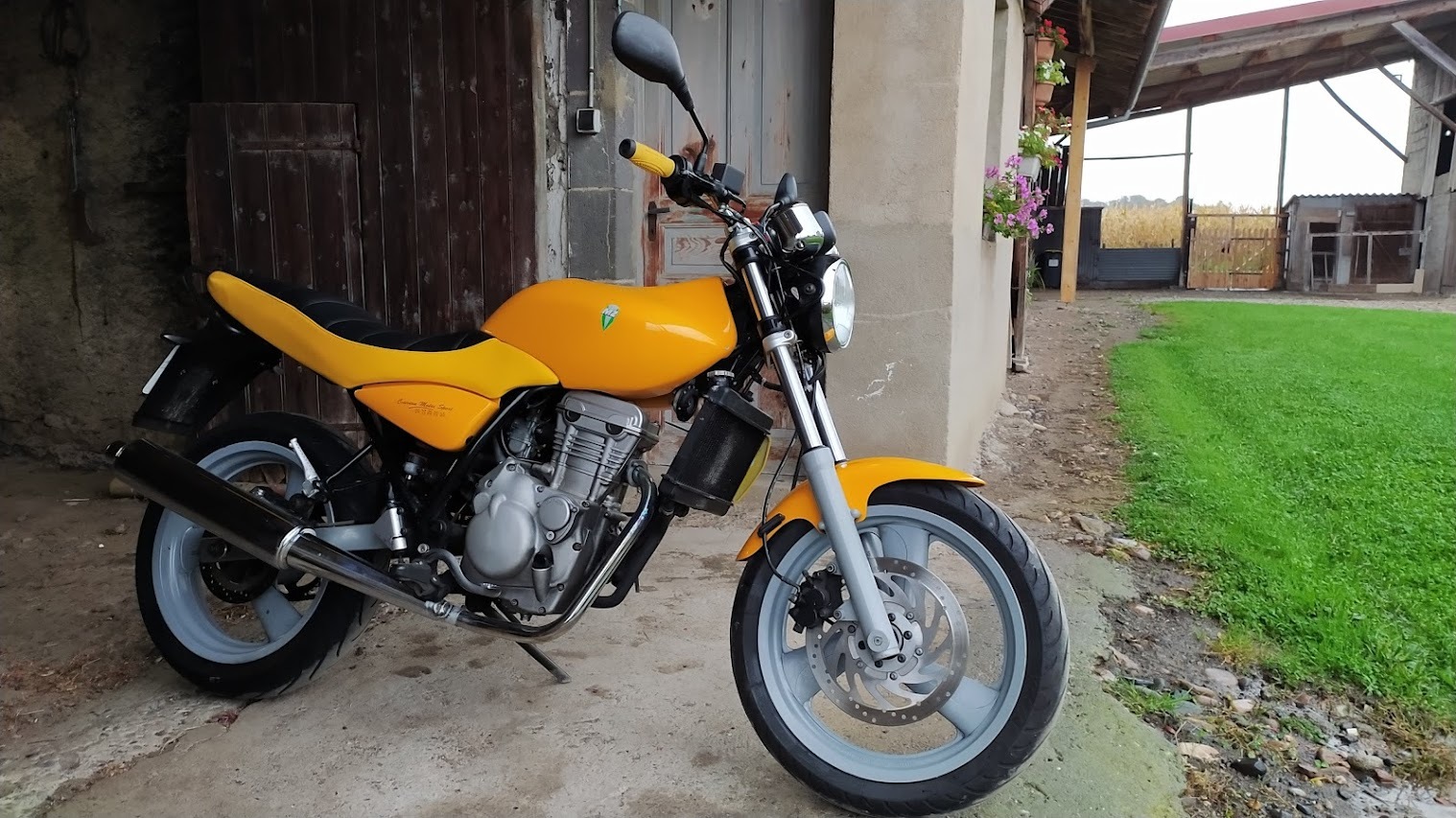

Après quelques modifications pour la mettre à mon gout : poignées noires, embouts de guidon, écopes de radiateur de FZ1000 (pas sur la photo) et déco de réservoir perso.

tu as un décor sur le réservoir que je n'ai jamais vu,
à part le triangle noir eu haut qui rappelle celui de la version Striker (2006) de la RT

Normal pour la déco, c'est une déco perso !

bien pensée la déco ça rompt la grande surface jaune peu trop unie
