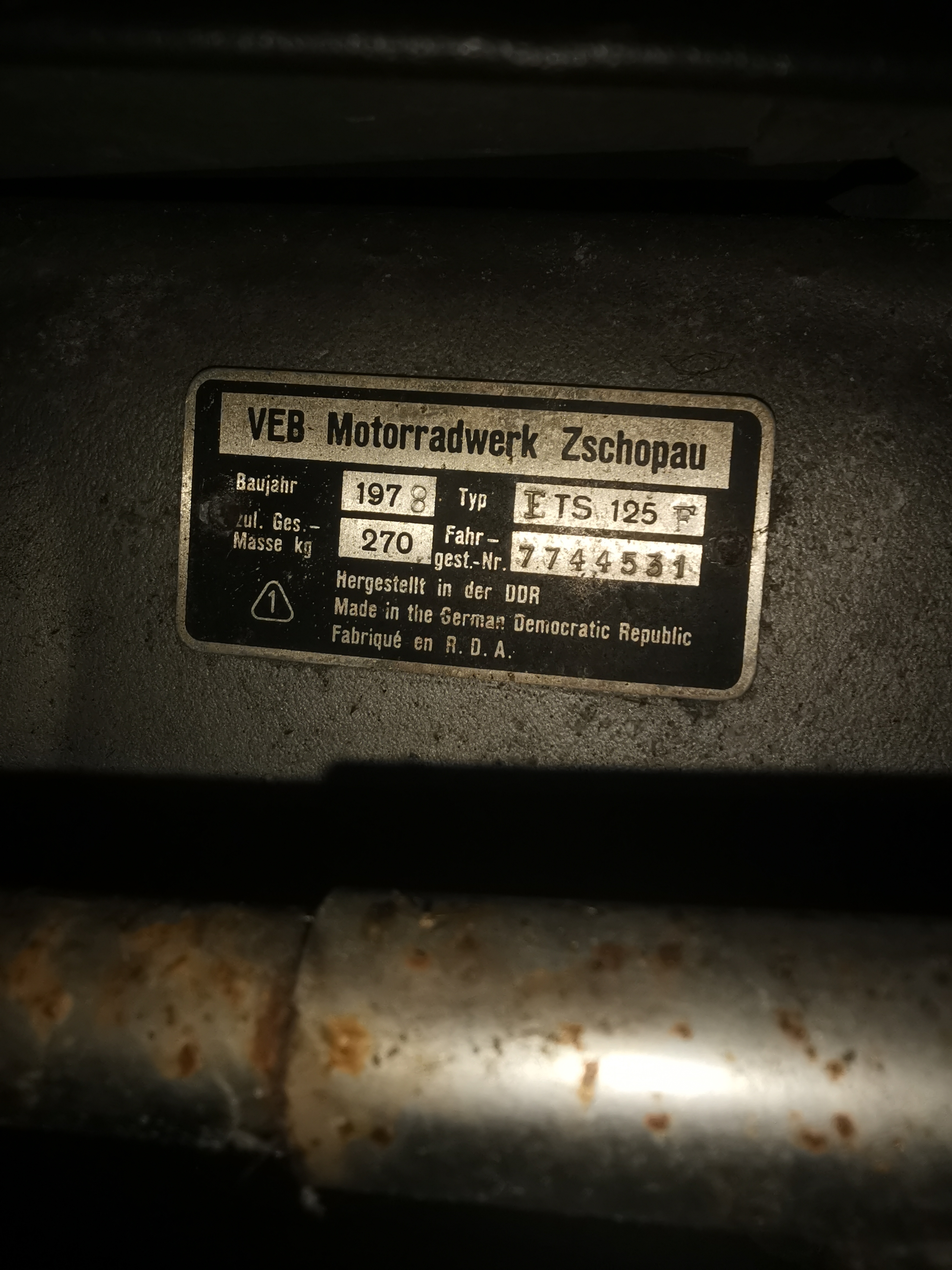

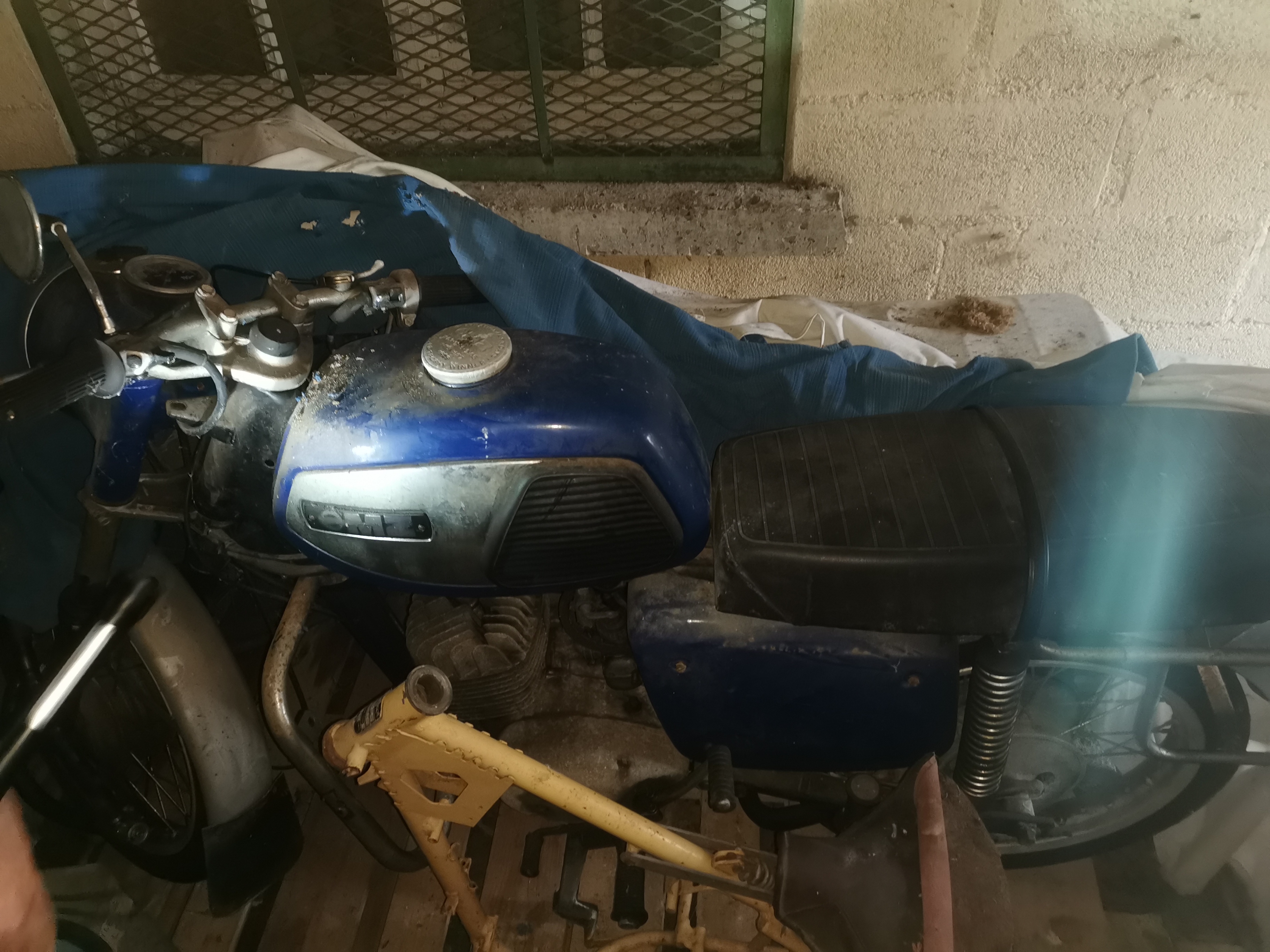

Je l'ai revue hier.  Je vous ai pris la plaque du cadre en photo.
J'ai trouvé ça étrange, comme vous pouvez voir il y a des lettre /chiffres peints, et d'autres gravés.
Par exemple TS peint, mais le E devant gravé.   Tout comme le 8 de 1978.
Je n'ai pas encore vu la carte grise.
439636
439637
439638
Pas de compte tours.  Sur le compteur il est écrit 5700 km.  Comme mon oncle en a fait 600 pour la remonter ça ferait 6300.  Le compteur ne fonctionnait plus. Il l'a réparé.  C'est sur que du coup le kilométrage on peut pas être sur à 100%...

bonjour, si le compteur est intégré dans le phare et que les tubes de fourche ont un diamètre de 32mm, c'est une TS/0 sortie de 1974 à 1978; ça colle avec la plaque de cadre. Chez Mz on recyclait les plaques même si le modèle évoluait.
donc pas de prise de compte tour, fixation moteur étroite et vilo différent d'après.
bonne machine

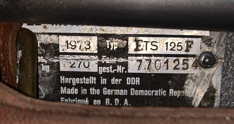

Salut, j'ai la même de 1973.
Récupérée dans le même état pour 200 euros avec CG il y a 3 ans.
Ce qui est sur, comme te l'ont bien dit les avertis du forum, c'est qu'un démontage complet est recommandé. Pas très compliqué mais du temps.
Attention, les pièces de MZ sont un peu chères. On en trouve ne refabriquées mais en Allemagne. cf MZ-Jawa-pièces
Intéressant effectivement de la passer en 12V avec une power dynamo à 300 euros tout de même.
C'est un beau projet et vraiment très satisfaisant quand au coup de kick elle pétarade et fume comme une MZ 2 tps de l'époque  happycry

Elle est superbe celle là en jaune !
C'est le jaune d'origine ?
Alors d'après les photos c'est donc une TS de 1978 c'est ça ?

Sûrement une TS première version même si elle est marquée ETS. 1978 serait la date de fabrication.
Si c'est le cas, moteur à carters étroits donc pour changer les spis il faut ouvrir le bas-moteur en deux et les changer par l'intérieur, ainsi que les roulements de vilo, là, on part sur du neuf.
Tout ça ne coûte pas très cher et il n'y a rien de plus gratifiant que de faire les choses soit même, possible avec un outillage réduit.
Surtout ne pas essayer de démarrer avant d'avoir vérifié cylindre et segments et propreté du réservoir ou mieux mettre une nourrice après nettoyage carbu.
Pour le prix, perso vu l'état et le travail à prévoir, entre 300 et 400€ grand max s'il y a des pièces utiles en plus, pas davantage. Le kilométrage ça ne vaut pas dire grand-chose. A négocier avec tonton...
Attention si le cylindre est bien oxydé c'est réalésage direct + piston neuf, c'est à dire un billet de 120€.

vu le compteur solitaire je pense qu'on doit considérer que c'est bien une ETS malgré l'année
la plaque est normale et le E (et un F de même facture) ajouté sur une plaque destinée à une série de TS
me fait penser à ces périodes transitoires pour liquider les vieilles pièces,
par contre le 8 est bizarre
le N° de cadre doit permettre une authentification de l'année de sortie

le tonton aime les vieux trucs à en juger par le cadre devant la MZ (selle suspendue)
