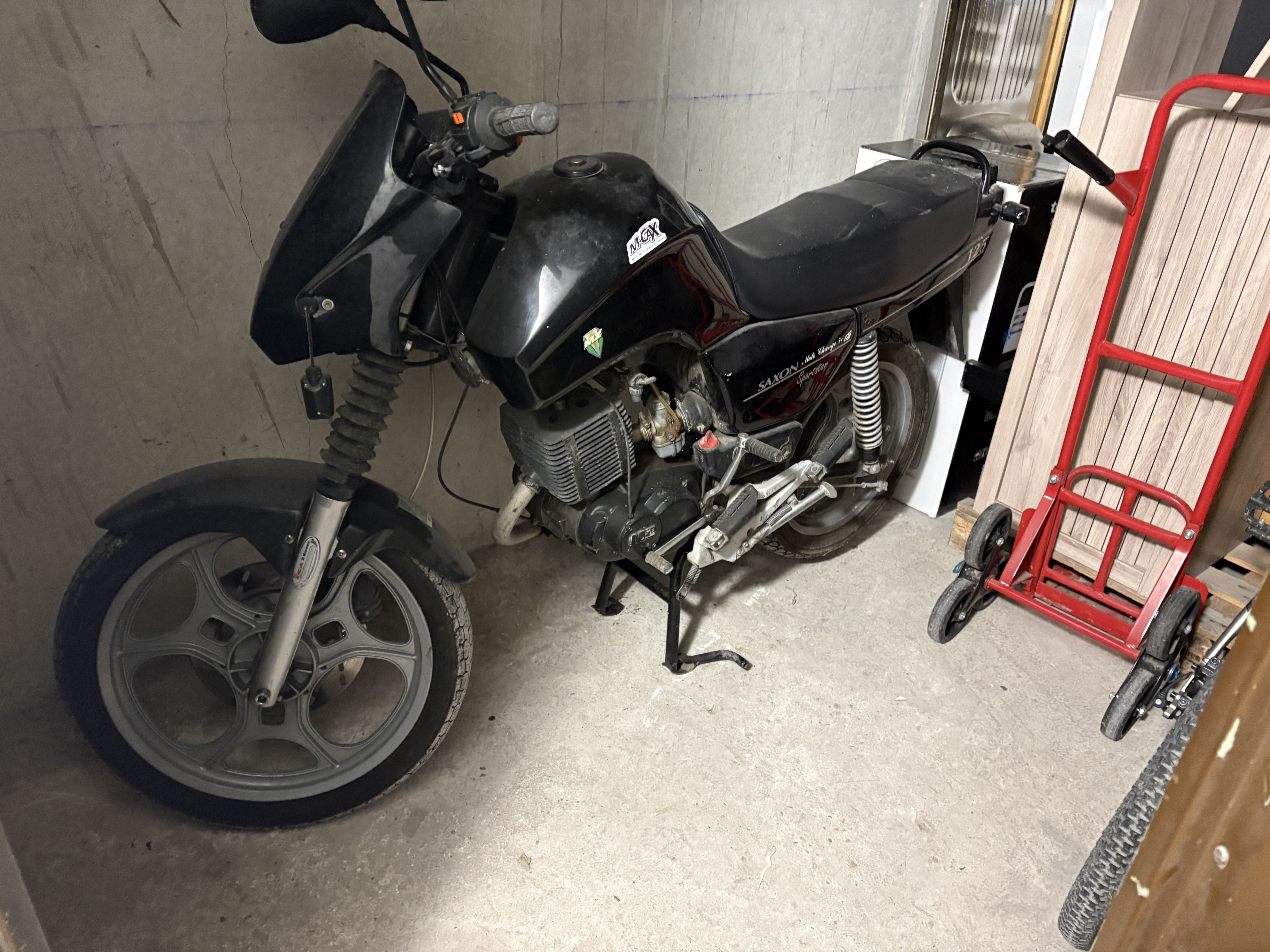

bonjour a vous
Bonjour, je viens me présenter, je m'appelle Nicolas , j'ai 36ans , je viens de récupérer la moto de mon père ,
MZ saxon 125 sportstar 1997 moteur ETZ 125 2 temps
je voudrais trouver  sa revue technique
je commence à la refaire petit a petit  , si vous avez quelque conseil à me donner  je les prendrai volontiers

la compétence on l'acquiers au fil des réparations
mais faut avouer que démonter une fourche pour changer les joints spis c'est pas le plus facile
sinon elle présente pas mal, elle ne semble pas très usée
ton père l'a acheté neuve ? combien de km au compteur ? combien de temps sans rouler ?

elle a pas roulé depuis 2015  CT non fait  km 4420

4420km donc comme le confirme la photo elle est encore jeune
donc :
- batterie à changer
- peut être carbu à nettoyer si ça démarre pas
- changer le liquide de frein avant
- sans doute dégripper les freins
- spi fourche à changer, à lire fredo crado tu peux peut être le faire,
   car de toutes façons trouver un réparateur compétent en MZ ça sera compliqué
sachant que roulante elle vaut entre 1000€ et 2000€ elle mérite d'être bichonnée

bulle avant
pour te répondre il nous faut savoir ce que tu attends d'une nouvelle bulle
à voir ta photo celle d'origine n'est pas en mauvais état, du moins du côté gauche

- bulle avant
  elle est clean  la bulle  je voulais juste  mettre une plus moderne

bulle
là tu touches à un problème existentiel,
le cachet de la machine tient en partie aux choix esthétiques du fabricant
et dans le cas de ta machine c'est assez marqué car la bulle et le réservoir sont cohérents entre eux
le phare est intégré et par conséquent changer la bulle le remet probablement en question
ça mérite une discussion spécifique dans la rubrique Tuning
