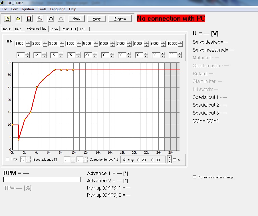

#14 30-01-2020 12:43:00
Messages : 22 830
Re : 125 RT à l'arrêt
image.php?di=KTKCpas possible d'ouvrir le CDI sans le détruire, le circuit est pris dans une résine
sur les premiers modèles il y a effectivement des diodes assez lourdes qui se dessoudent sous l'effet des vibrations
c'est l'une d'elles qui peut être doublée en extérieur en la branchant sur la bobine,
quand elle manque l'allumage se coupe à 6000t/mn à cause d'un courant inverse qui n'est pas encore atténué
il n'y a rien d'utile à paramétrer dans l'allumage, quel que soit le moteur 4T pour un taux de compression donné et un régime donné l'avance optimale est identique
les boitiers universels pour nos moteurs et autres à 10000t/mn maxi et compression 11/1 donnent 32° à partir de 7000t/mn
ci dessous 2 courbes pour des moteurs différents mais on remarque qu'elles sont identiques (sauf sous le ralenti)
ne pas confondre avec le paramétrage d'une injection qui joue aussi sur le carburant bien sur
en fait on pourrait utiliser un CDI de scooter 4 temps dès l'instant qu'il utilise le même capteur que nos MuZ (petite bobine)
et que ce capteur est situé au même angle par rapport au PMH (normalement il est à l'emplacement de l'avance maxi)
le problème est aussi de repérer les connexions, il y a un sens pour le capteur (pas top critique suffit d'inverser si ça ne marche pas)
autre problème... le compte tours de la MuZ est connecté au CDI or cette sortie n'existe pas sur d'autres CDI
il faudrait réaliser un montage de mise en forme du signal pour faire fonctionner correctement le compte tours
