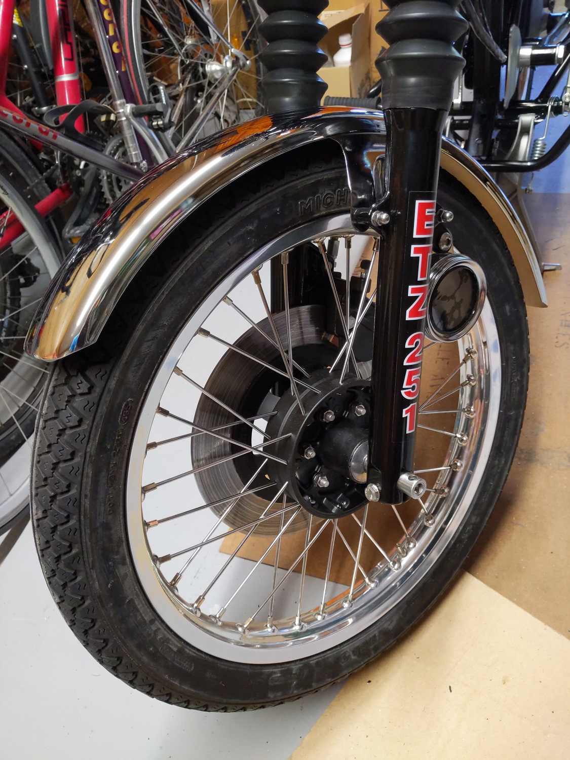

Je suis impatient d'avoir mes pièces manquantes. J'ai fait presque tout ce que je pouvais faire en attendant.

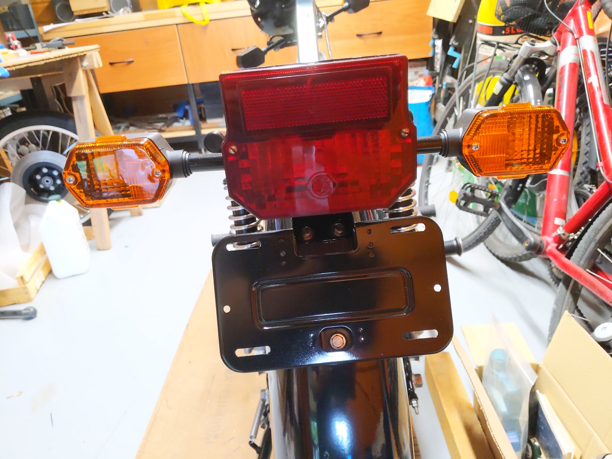

Aujourd'hui, fin de la peinture des fourreaux de fourche, pose des clignos et feu arrière et montage des pneus.
Avec 2 couches de vernis hyper épaisses le résultat est vraiment chouette sur les fourreaux de fourches. J'ai mis tellement de matière que ça blanchissait dans les recoins, mais pas une seule coulure big_smile  J'espère que la peinture tiendra bien aux petits incidents genre graviers etc...
Avec la pose du feu arrière et des clignos j'ai pu faire le passage des fils en définitif sur la partie arrière. Cette partie-là elle bouge plus.
Feu
Pour les pneus j'en ai chié  confused  Depuis que j'ai cette moto je n'ai jamais fait changé un pneu par un pro, je l'ai toujours fait tout seul ! Ben ça doit être parce que je vieillit mais là j'ai vraiment eu du mal pour l'arrière... Depuis que je l'ai ça doit être la 5ème ou 6ème fois que je le monte mais c'est de plus en plus dur. Avant je faisais ça sur mes genoux par terre avec les démonte-pneus de la trousse à outils  roll   En plus, petite galère, au moment où je réussie enfin à entrer le pneu dans la jante, après quand même au moins 1h d'effort (au démonte-pneu, serre-joint et même massette) le protège-jante en plastique qui passe derrière la jante avec le bord du pneu et qui se coince entre la jante, le pneu et la chambre à air. Ben pour le ressortir après  cry   Il a fallu que je demande à ma femme de tirer dessus avec une pince pendant que j'écartais le bord du pneu avec les démonte-pneus. On l'a eu  bravo

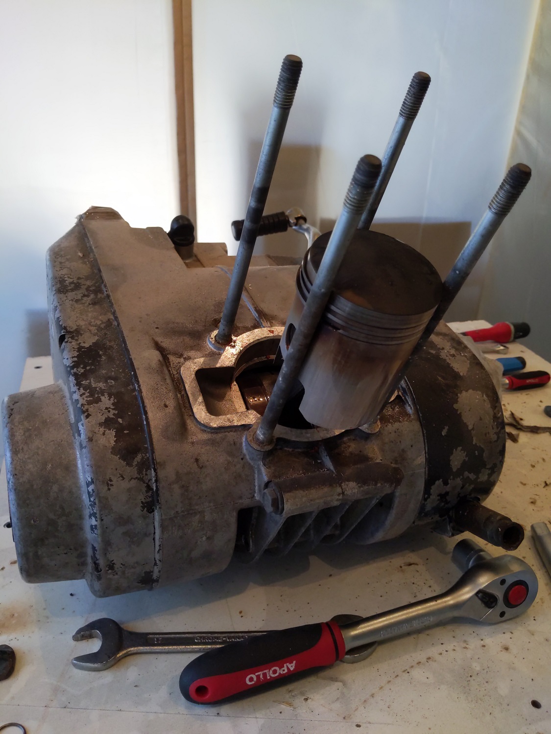

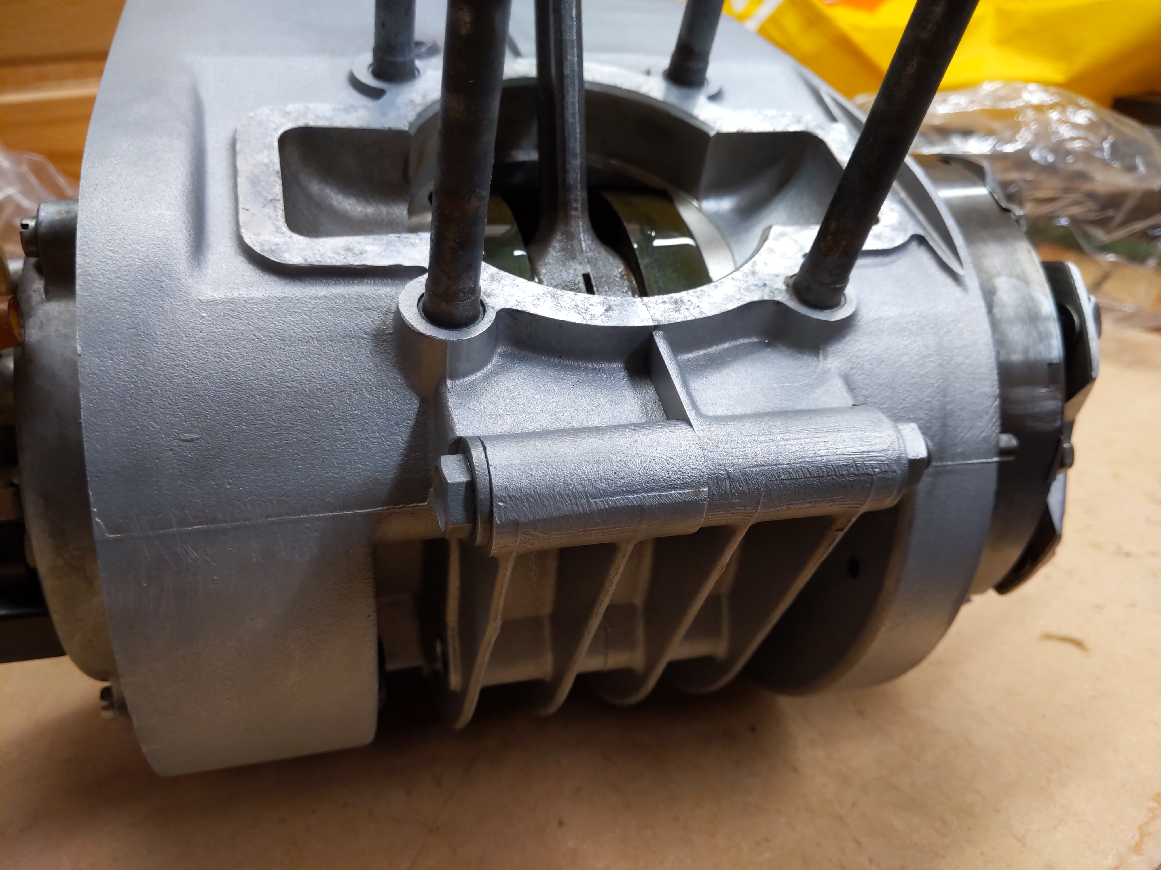

Pour vous donner une idée de ce que ça fait sur le moteur le microbillage, voici quelques photos. Pour rappel, la photo de 'avant', puis quelques photos de 'après'.
Avant :
Après :

magique !  on jurerait du neuf !

Qu'as-tu utilisé comme abrasif ? Billes de verre ?
Mériterait un traitrement au vernis, sinon ça va s'oxyder très vite...

Oui, billes de verre. J'ai un équipement d'amateur mais en bidouillant et en y passant du temps j'obtiens de bons résultats. 2 compresseurs de bricoleur montés en parallèle pour avoir assez de débit, un pistolet acheté sur Ebay à pas cher et une cabine de sablage/peinture montée avec des tasseaux et de la bâche plastique ventilée par un ventilo de VMC premier prix avec le filtre à air usagé de la MZ. J'ai aussi une mini cabine de sablage pour les petites pièces <40cm. Les billes de verre, commandées sur Ebay aussi.
Le vernis c'est une bonne idée, malheureusement il faudrait tout démonter. J'ai réussi à microbiller en gardant le bas moteur en un seul morceau mais pour vernir il faudrait séparer les carters. Ce que je voulais éviter car je n'ai pas fait beaucoup de bornes depuis la réfection totale du moulin et il n'y a pas besoin de l'ouvrir.
J'avais entendu dire que le vernis sur de l'alu ça ne tenait pas bien et qu'il fallait des produits spéciaux accessibles seulement aux pros. Une histoire de vernis qui doit passer au four. Et en plus il faut travailler avec quelqu'un qui maîtrise au risque de voir le vernis partir en pelade rapidement !
Mais maintenant ce sera une moto pour sortir quand il fait beau faire des promenades, elle ne subira plus les attaques de la pluie. D'ailleurs, le motard aussi n'est plus qu'un motard du dimanche. J'ai passé mon permis moto quelques années avant le permis voiture, et encore, on me l'a fait passer à l'armée. J'ai roulé au quotidien pendant des années quel que soit le temps, de toute façon je n'avais pas de voiture. Je faisais mes courses avec les sacoches et le top case. Mais la vie change et je ne fais même plus 2 000 km par an. Autrefois je faisais 20 000. C'est pas beau de vieillir  cry  Maintenant je ne suis plus qu'un caisseux. J'ai même une Ford Mondéo break... Bon en 2.0L essence ça prend quand même 6 800 tr/min au rupteur ce truc  lol  Caisseux peut-être, mais j'ai des restes de motard quand même  ohyeah

Ah oui, j'ai oublié de préciser. Pour microbiller j'avais laissé les carters en place. Ben sinon, mon embrayage et ma dynamo ils fonctionneraient moins bien après un traitement à l'abrasif  ashame
Et c'est seulement après que je les ai démonté pour les sabler avant de les peindre.

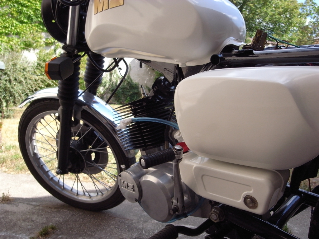

Je roule en 251 ETZ depuis 26 ans. Ca a été ma première, celle qu'on n'oublie jamais ;)
#46 10-05-2020 22:12:12
Messages : 535
Re : Je restaure ma vielle 251 ETZ ! Et elle en avait bien besoin...
Voici une photo de l'ETZ en cours de remontage. Je crois que c'était en 2012.
A l'époque, j'ai décapé, poli à la main et passé 3 couches de vernis Motip sur les carters latéraux, en me disant que si ça n'allait pas, je pourrais toujours les refaire (évidemment, j'en serais bien incapable aujourd'hui).
Mécaniquement, le vernis n'a pas bougé sauf à un endroit peu visible, mais c'est de ma faute, trop d'épaisseur à la fois.
J'ai été étonné par la qualité du produit, ça n'a quasiment pas bougé, juste un peu terni et pourtant c'est très exposé.
Je regrette juste de n'avoir pas fait le bloc en même temps, qui lui à bien vieilli.

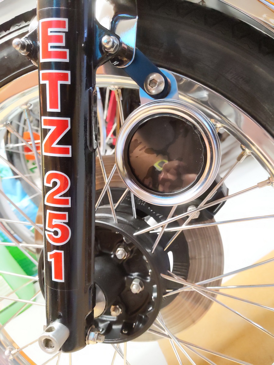

J'ai donc commencé par la fourche pour retrouver une moto à 2 roues ce qui est plus pratique pour mettre en place le moteur.
Côté peinture, ce que j'ai fait devrait être plus résistant aux petits impacts mais ça tient moins bien la pression des vis... Là où j'ai serré quelque chose ça a écaillé direct autour  what  Etrier de frein, garde-boue, broche de roue... Mais bon, c'est gérable. J'ai mis un petit coup de peinture à maquette pour rattraper et tant qu'on met pas le nez dessus ça passe.

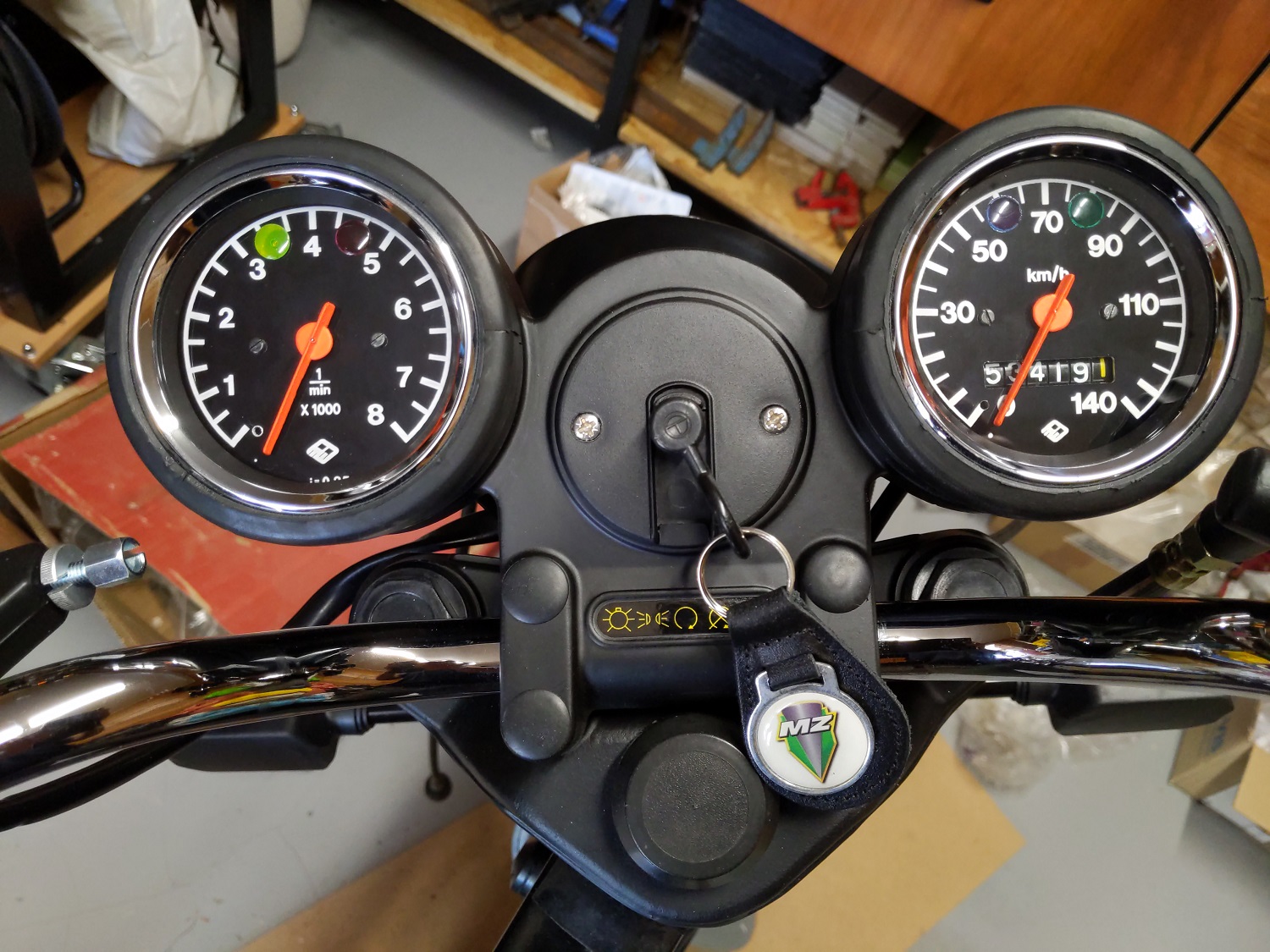

J'ai aussi remis au propre le tableau de bord. Le cache en plastique autour de la clef n'était plus en très bon état et déformé. J'en ai donc acheté un neuf. Mais l'aspect de surface de la refabrication n'était pas top. J'ai essayé d'homogénéiser la surface en frottant avec une petite brosse métallique douce. Mieux mais pas encore satisfaisant. J'ai mis un petit coup de peinture dessus et là c'est bon.
Tableau de bord

Comme il y avait tout ce qu'il fallait j'ai aussi remis en service le frein avant. Mise en place du piston du maître cylindre et remplissage en liquide.
Pour mettre en place le piston j'ai fait ça très facilement avec un tube en plastique de 20mm de diamètre (un bout de gaine électrique rigide). J'ai appuyé sur le joint à lèvre avec le tube jusqu'à ce qu'il soit en place. Ensuite j'ai mis le circlip que j'ai aussi poussé jusqu'à son logement avec le tube et il est rentré tout seul ! Petit conseil, n'oubliez pas de lubrifier le logement du piston et le joint interne avec du liquide de frein pour faciliter la mise en place.
J'ai eu un doute en faisant la purge. Pas moyen d'avoir une commande ferme alors que je ne voyais plus aucune bulle sortir. J'ai beaucoup insisté en changeant la position de l'étrier pour être sûr de bien faire sortir tout l'air mais rien à faire. C'était toujours mou. Et puis j'ai réfléchi (oui ça m'arrive), c'est le maître cylindre d'origine MZ, c'est normal  big_smile  Je me suis habitué au Brembo série oro de la V11. Evidemment, le ressenti n'est pas le même  roll  Bon, ça freine et il n'y a pas besoin d'amener le levier jusqu'à la poignée, donc tout va bien.
J'ai aussi profité du remplacement du ressort de la pédale de frein pour revoir le montage de l'axe. Il y a un jeu latéral énorme qui est d'origine mais qui me gène. Le ressort a tendance à tomber à côté du tube du cadre et à frotter sur l'axe qui est cannelé. Du coup, ça fait un bruit pas très joli quand on actionne le frein. Comme un ressort qui grince.
Alors j'ai juste ajouté une rondelle étroite de 20, une rondelle ressort et une rondelle d'épaisseur du côté de la pédale. Avec la rondelle ressort il n'y a plus de jeu mais le mouvement reste parfaitement libre. J'ai aussi mis une rondelle d'épaisseur de l'autre côté. Les rondelles d'épaisseur c'est juste pour gérer la friction. Il n'y avait pas la place pour une rondelle normale.

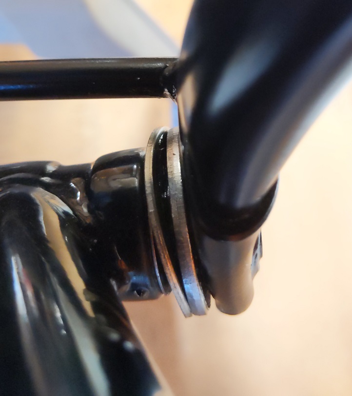

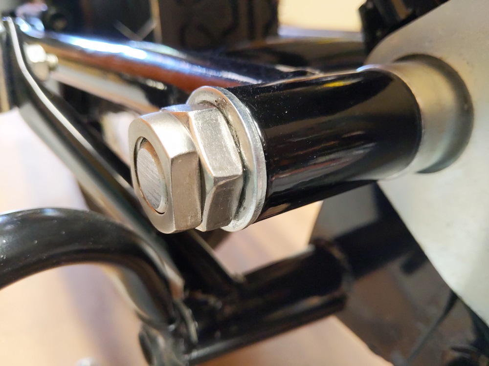

J'ai aussi réglé mon histoire de rondelles sur l'axe de bras oscillant. J'avais commandé des rondelles sur un autre site spécialisé en pièces MZ, mais ils m'ont livré de la rondelle standard de 3mm. Apparemment, tous les sites considèrent que les rondelles entre le bras oscillant et le cadre ne servent à rien. Moi ça me défrise quand même un peu qu'il y en ait à l'origine et sur vos motos. Alors j'avais aussi commandé quelques rondelles diverses au vendeur de vis pour voir ce que je pouvais adapter.
En redémontant, j'ai vu que ce qui frotte sur le cadre ce sont les grosses entretoises garnies de caoutchouc qu'on insert dans le bras mais pas le bras lui-même. Les bagues en plastique qui sont insérées avec les bagues en caoutchouc pour supporter le moteur ne sont donc pas compressées quand on serre. En théorie ça doit effectivement ne pas être un gros soucis de ne pas mettre de rondelles à cet endroit. Mais j'en ai mis quand même  wink  De simples rondelles de calage de 0,5mm bien graissées juste pour faire glisser. Et j'ai remis le reste pareil.
Au final, mon axe est assez long : j'ai des rondelles standards (donc plus épaisses que celles d'origine) aux extrémités et des rondelles très fines au milieu.

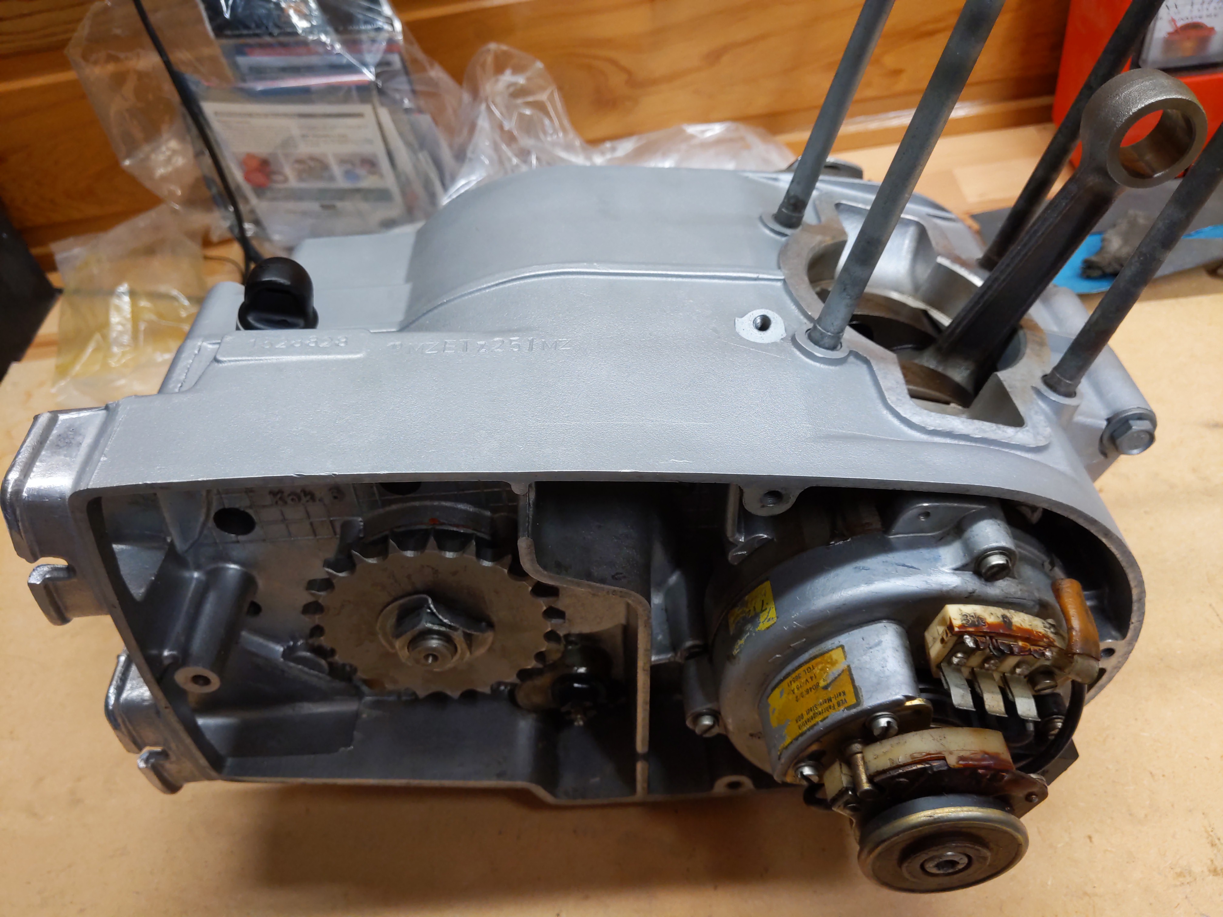

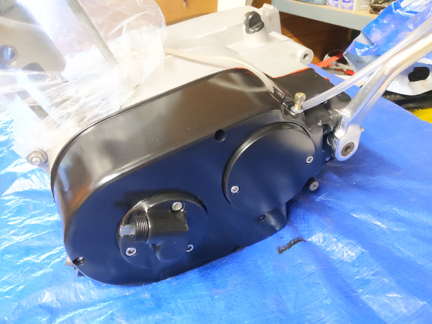

J'ai remonté les éléments sur le carter de transmission primaire : commande d'embrayage et kick.
Pour le kick j'ai eu un doute. Il y a un ergot sur une des pièces. L'ergot s'appuie sur une pièce circulaire "ondulée" qui fait débrayer le kick à une position donnée. Mais l'ergot peut être mis en place en plusieurs positions, laquelle choisir  confused
Dans le manuel technique dont j'ai la copie il y a une illustration. Mais avec la qualité de l'image c'est difficile de voir : scann de photocopie des années 90. J'ai finalement trouvé une vidéo d'époque d'origine MZ qui devait servir à de la formation. J'ai essayé et ça paraissait logique. Quand le kick revient en place il se désengage. Dans une autre position on entendrait le cliquet du kick en permanence quand le moteur tourne.
Petite info pour ceux qui ne savent pas : j'ai galéré au départ pour essayer de démonter le kick pour sortir le carter. Il me semblait logique de démonter les accessoires fixés sur des axes avant de déposer le carter. Mais non, on démonte le carter et tout l'ensemble de kick vient avec. C'est seulement après qu'on peut démonter le kick. J'ai bourriné la clavette pendant des heures pour rien confused
Après : joint papier bien tartiné de pâte à joint des 2 côtés et mise en place. Apparemment tout va bien.

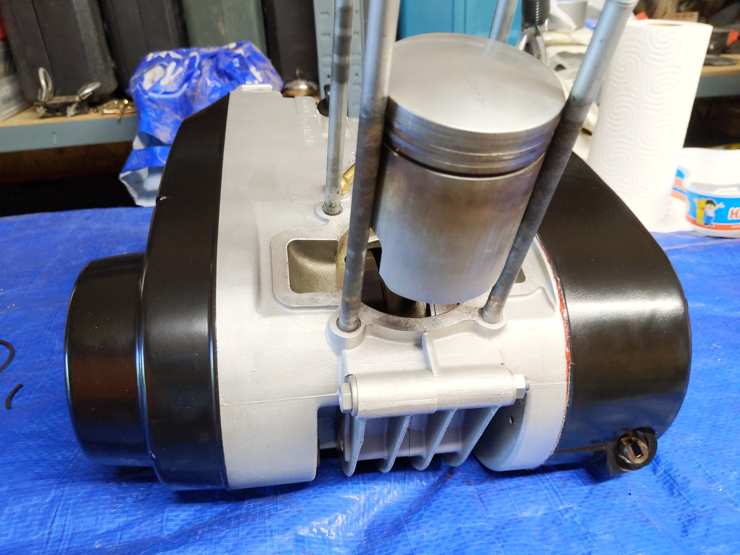

J'ai aussi remonté le piston. Axe mis au congélateur quelques dizaines de minutes et piston chauffé un peu au chalumeau (pas trop !). Résultat, comme papa dans maman  wink
Et c'est en passant au cylindre que j'ai merdé  mad
J'ai mis ma pince à segments pour compresser les segments mais je n'ai pas vu qu'un des segments s'était décalé dans son logement, et PAF le segment  cry
Bon, ben segment en 2 morceaux, ça va marcher beaucoup moins bien. Là je me suis dit que j'allais galérer pour trouver ça. Surtout que je ne suis plus en cotes d'origine car elle a déjà été réalésée.
Finalement non, tous les segments sont dispos sans aucun problème même s'il faut faire plusieurs sites. Ben il n'y a plus qu'à commander et à attendre roll ...

En attendant, quelques photos du bas-moteur tout beau  smile

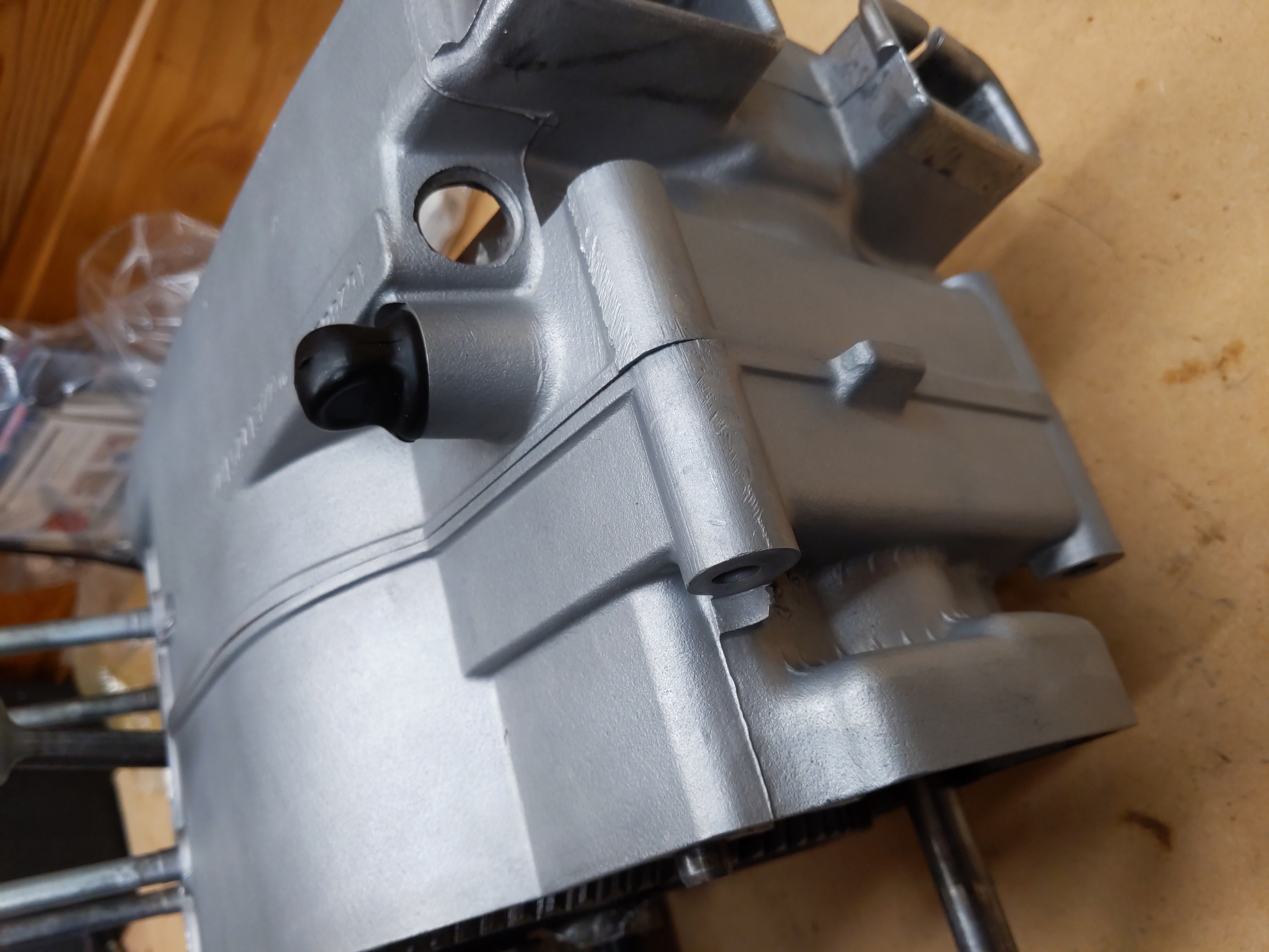

Le carter droit (vous remarquerez le logo MZ que j'ai passé en polissage) :
Carter droit
Le carter gauche avec son kick, la commande d'embrayage, l'entraînement de compte-tour et même la pompe à huile sont en place :
Carter gauche
L'ensemble du bas-moteur :
Bas moteur

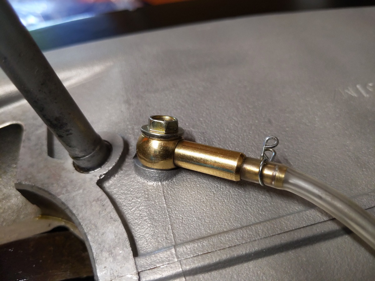

Ce qui m'étonne, c'est qu'il ne semble pas y avoir de rondelle cuivre sous le banjo...
Pour le redémarrage, je suggère de mettre un ou deux litres de mélange 2% dans le réservoir.
Les pompes sont fiables mais il faut le temps de réamorçer et de chasser l'air.
Je me méfie des banjos qui peuvent parfois se gripper, déjà vu...

@Hoodlum, Il y a bien une rondelle sous le banjo, c'est une rondelle alu (d'origine) et qui est assez petite, donc on ne la voit pas. Il y a la même sous la vis.
J'ai commandé des rondelles en cuivre neuves et je les remplacerait car une rondelle d'étanchéité qui a 30 ans et qui a été démontée puis remontée c'est moins étanche hmm
Tout à fait d'accord avec toi pour les premiers tours de moteur. J'avais déjà prévu de mettre quelques litres à 2% pour les premiers km.
De toute façon, je roule toujours au mélange à 1%. Au départ le moteur est fait pour tourner au super plombé, le SP est plus 'sec'. Le gars qui me l'avait retapé en 2002 m'avait dit de faire ça pour compenser. Depuis j'ai toujours suivi son conseil. Il m'avait dit qu'en plus, en cas de défaillance de la pompe, on évite au moins le serrage violent.
J'ai déjà eu un souci une fois avec une huile qui n'était pas adaptée à passer dans la pompe à huile, trop visqueuse, la pompe n'envoyait pas assez. Je m'en suis aperçu car dans les jours qui ont suivi le plein d'huile, le moteur vibrait plus que d'habitude, et au bout de 2 pleins d'essence le réservoir d'huile avait beaucoup moins baissé que d'habitude. Si j'avais tourné au mélange à l'époque je n'aurais pas tapé dans le moteur avant de me rendre compte que le réservoir d'huile ne baissait pas assez vite.
Je vais peut-être quand même passer à 0,5% parce que 1% ça me semble un peu trop. La culasse était quand même bien calaminée alors que je n'ai pas roulé tant que ça depuis la réfection moteur.
Tu parles de grippage du banjo ? C'est quoi exactement ? J'imagine bien que ce genre de chose puisse se boucher mais comme il n'y a pas de pièces en mouvement je ne vois pas ce que peut être un grippage.

Grippage n'est peut-être pas le bon mot, disons obstrué.
Dans certains modèles, dont les miens, il y a une bille et un ressort, taré en dessous de la pression minimale fournie par la pompe et ça doit servir à la fois de régulateur et d'anti-retour.
Comme c'est difficile à nettoyer, un banjo resté un certain temps inutilisé peut finir par se remplir d'une gomme qui s'oppose au passage de l'huile.
Dans la notice technique ETZ, il est indiqué qu'on peut descendre jusqu'à 1% d'huile au total avec une synthétique.
Je n'ai jamais osé...

Ah OK. Ben moi je n'ai pas ça. Le banjo est totalement 'vide'. C'est juste un raccord pour injecter l'huile dans le moteur.

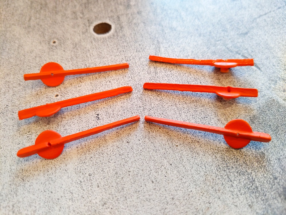

Nouvel épisode !

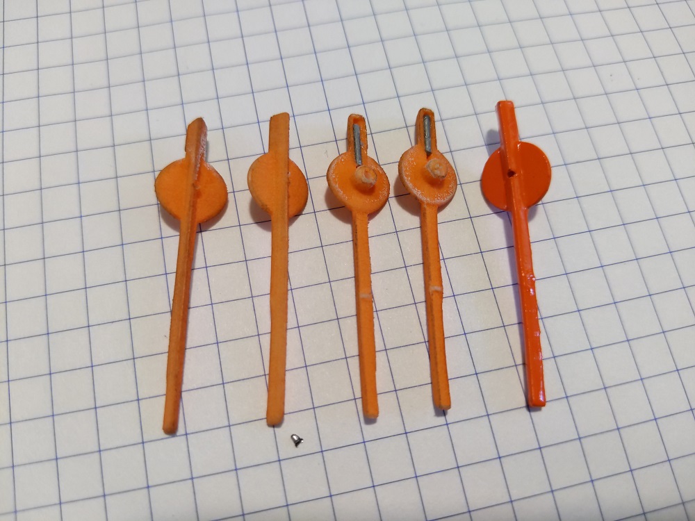

Je n'ai pas encore reçu les segments neufs ni les amortos et ma peinture de réservoir n'est pas encore faite. Mais j'ai reçu les aiguilles de compteur   smile
A première vue le résultat est assez moyen. La forme est tout à fait conforme, pas de déformation, les dimensions sont bonnes. L'aspect de surface est strié comme tout ce qui est fait en impression 3D. Même si la technologie est de type laser sur poudre de plastique et permet une précision de 0,1mm ça reste visible à l’œil nu, surtout sur de si petites pièces. La couleur par contre ce n'est vraiment pas terrible. Le orange n'est pas assez saturé et pas homogène.
Première étape : coller le contre-poids métallique dans la partie la plus courte. J'avais vu que l'aiguille d'origine était équilibrée comme ça, j'ai reproduit la même chose sur les plans de fabrication : un creux pour mettre un contre-poids de 7/8mm de long et 1mm de diamètre. Un simple petit clou coupé à la bonne longueur.
La colle cyanoacrylate abîme encore plus la couleur du plastique en laissant des résidus blancs en surface. Sûrement les solvants qui ont migré dans le plastique poreux.

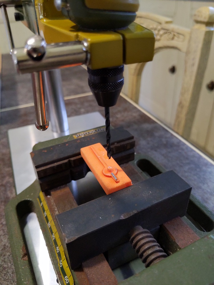

Deuxième étape : perçage. Le diamètre de la tige du compteur est de 1mm, j'ai un foret de 1mm alors je tente. 9a marche, le trou n'est pas trop grand et l'aiguille rentre en forçant juste ce qu'il faut.
Voici le montage pour le perçage : je pose l'aiguille sur le support que j'ai fait fabriquer avec les aiguilles et je perce avec une mini perceuse à colonne
Perçage
J'obtiens donc ceci (à droite c'est l'aiguille d'origine que j'avais déjà repeinte) :
Aiguilles brutes
D'un point de vue couleur ce n'est vraiment pas top. Il va falloir passer de la peinture dessus.
Je mélange de la peinture à maquette orange fluo mat et de la orange vif brillant. Ce qui permet d'avoir un orange très vif mais satiné moins moche que le tout brillant qui fait ressortir tous les défauts.
Ca donne ça (en haut les 2 aiguilles d'origine avec la forme recourbée à cause de la dégradation du plastique) :
Aiguilles peintes
On ne voit pas tant que ça la différence avec les anciennes aiguilles mais les vielles sont vraiment inutilisables. Le bout de l'aiguille frotte presque le verre du compteur et le plastique se craquèle. C'est la peinture qui tient le tout. Je devais donc trouver une solution pour remplacer les aiguilles ou alors acheter une paire de compteurs neufs.

Ensuite les fonds de compteurs.
Je transfère les plastiques des voyants des anciens vers les nouveaux fonds de compteur.
Fonds compteurs
J'ai essayé de nettoyer les anciens fonds de compteur pour les garder au cas où... Mais la peinture noire s'en va à l'eau, c'est mort !

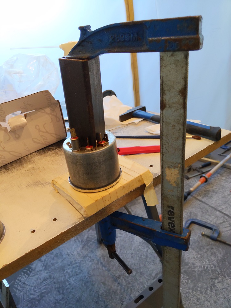

Maintenant il n'y a plus qu'à réassembler le tout dans les compteurs. Je me mets dans ma cabine de peinture pour éviter les poussières. Pas de courant d'air, je stoppe même ma ventilation filtrée pour ne pas remuer l'air. L'idéal serait une hotte à flux laminaire comme dans les labos de microbiologie, mais je n'ai pas ça à la maison  big_smile
Je nettoie à fond les verres, j'époussette tout au petit pinceau, je mets un dernier petit coup de bombe à air sec sur tout ça et je referme.
Je me débrouille pour écraser un peu le joint et je sertie le pourtour en tapotant au marteau et avec un tournevis.
Sertissage
Je retourne le compteur pour vérifier que tout va bien et là  cry  Il y a des petits trucs blancs plein le verre du compteur. C'est quoi cette merde  mad
Je redémonte (c'est plus chiant encore dans ce sens-là) et je vois que c'est la peinture à l'intérieur des compteurs qui s'écaille et qui du coup se détache en petits morceaux quand je tapote pour
sertir.
Je remets donc à nu les compteurs et je vais arranger ça : microbillage de l'intérieur puis un nouveau coup de peinture. Pas plus de 15 min après, les compteurs sont de nouveaux prêts à être remontés  smile
De nouveaux essuyage à fond, dépoussiérage, etc... J'ai quand même dû m'y remettre à 2 fois sur chacun des compteurs avant d'avoir vraiment plus aucune poussière ni trace sur le verre à l'intérieur.
Après, remontage des compteurs sur le tableau de bord. Ben ça fait pas mal non ???
Tableau de bord

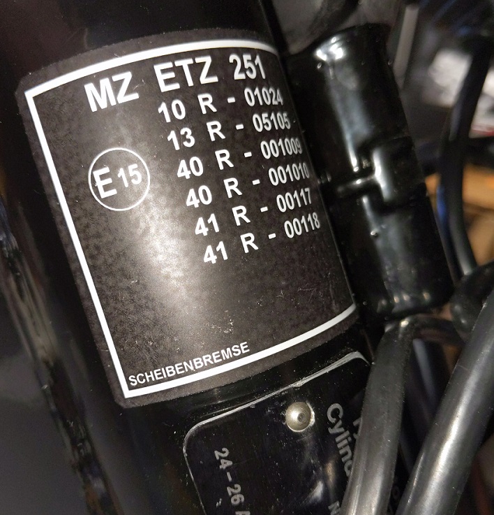

En plus des compteurs j'ai aussi refait l'étiquette qui se trouve au-dessus de la plaque constructeur. L'ancien autocollant était transparent avec des écritures blanches ou gris très clair.
Refaire un autocollant transparent écrit en blanc c'est compliqué... Alors j'ai juste refait en noir. Ca fait pareil. Une feuille autocollante brillante pour imprimante, un petit coup de Word et pis c'est tout.
Etiquette cadre
J'ai aussi revu le contre-écrou du bras oscillant. J'ai tout passé en inox, donc non conforme à l'origine qui est soit une petite pièce taraudée spécifique ou (comme sur la mienne) un simple écrou plus petit. Moi j'avais remplacé par 2 écrous bas l'un contre l'autre. Ca marche mais c'est moche  sad
Contre écrou axe avant
Alors j'ai retaillé le deuxième écrou pour qu'il ressemble à la pièce d'origine. Un bon coup de meule et un petit coup de brosse pour l'aspect. J'ai diminué la hauteur de l'écrou et j'ai retaillé tout le tour. J'ai taillé un peu trop : je voulais pouvoir serrer avec une clef de 24, ce sera du 22  ohyeah
Contre écrou axe après
C'est un peu plus joli et discret comme ça non ?
