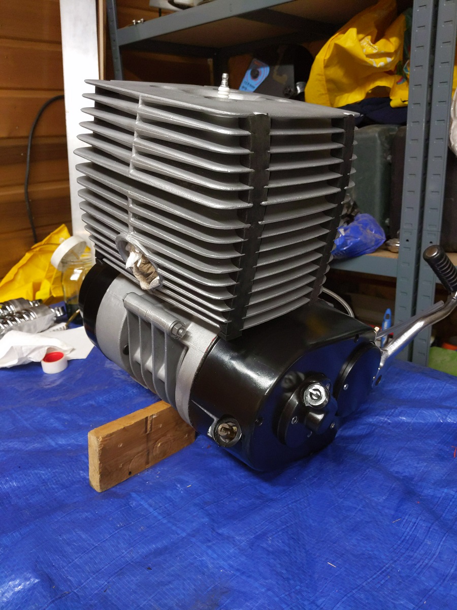

Hé voilà, ma factrice préférée m'a amené le même jour mes segments neufs, mes amortisseurs à la bonne taille et même les petites rondelles en cuivre  bravo
Donc je m'y suis remis !
Montage des segments d'abord.
J'ai viré les anciens segments et j'en ai profité pour passer un petit coup de brosse dans les gorges. Ce n'était pas très encrassé mais ça ne fait pas de mal.
J'ai vérifié les jeux des segments en les enfonçant tout seul dans le cylindre l'un après l'autre et en mesurant le jeu à l'endroit où ça se referme avec des cales d'épaisseur.
Bilan : les neufs sont à 0,3 mm +/- 0,05 sauf 1 qui est à 0,6. Les 2 vieux pas cassés sont à environ 0,3 mm aussi. Donc, j'ai remis 2 neufs et un vieux. 0,6mm de jeu ça me parait beaucoup pour un segment neuf... Rien de catastrophique mais tant qu'à faire autant prendre ceux qui ont le moins de jeu.
Petite astuce pour ceux qui, comme moi, n'ont jamais monté ou démonté un segment et n'ont pas le coup de patte :
J'ai enroulé le haut du piston de scotch pour recouvrir les 2 premières gorges, ce qui m'a aidé pour mettre en place le segment du bas : moins de risque de rayer le piston et le segment ne tombe pas dans les gorges des 2 segments du haut. Pour le 2ème segment j'ai fait pareil mais en ne recouvrant que la gorge du segment du haut. Et j'ai finalement mis le dernier segment sans scotch.
J'ai ensuite remonté le piston sur la bielle. Prêt à remettre le cylindre ! Et là je me dis : "autant mettre en place la pipe d'admission maintenant, ce sera plus facile qu'une fois sur le moteur".
Je commence donc à mettre ne place ma pipe et j'ai un petit doute sur le sens. Je me retourne pour regarder l'éclaté qui est à côté et là... le cylindre bascule et tombe par terre  cry  Bon, ben il y a un trou dans mon ragréage de l'atelier ! Et pis merde, une ailette de refroidissement est tordue, et pas qu'un peu : à peu près 5mm de déviation  confused
Comment que je vais redresser ça moi... C'est qu'il ne faudrait pas tordre celle d'à côté en même temps.
Je tente en tapotant sur le bord de l'ailette tordue. Je n'y arrive pas et ça marque le bord de l'ailette.
J'introduie un plat en acier entre les 2 ailettes. Je l'appuie dans le fond contre l'ailette qui n'est pas tordue mais au plus près du cylindre, l'autre côté appuie sur le bord de l'ailette qui est tordu et je donne un coup de marteau pas trop violent mais bien porté quand même sur le bout qui dépasse. Ca marche, l'ailette a bougé un peu : 0,5 mm  what  Bon, ben ça va être long... Surtout que je ne veux pas taper trop fort au risque de péter l'alu. J'ai essayé de chauffer mais une ailette de refroidissement ça ne reste pas longtemps chaud   wink
Après 1 heure de redressement délicat c'est bon. L'ailette est de nouveau droite et parallèle aux autres. Par contre le bord est un peu marqué, pas profond mais ça se voit. Un très léger coup de lime, un petit coup de micro-billage et on ne voit plus rien.
OUF !!! J'ai sauvé mon cylindre  cool

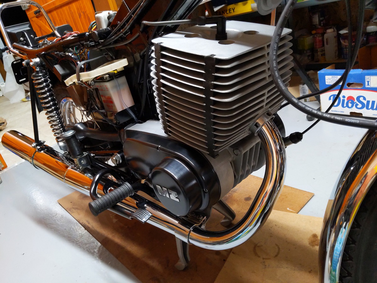

Je remonte donc tout ça. Finalement pas besoin de pince à segments. Ca se fait très bien avec mes petits doigts boudinés !
Joints d'embase neuf avec pâte à joint de chaque côté. Cette fois je suis un peu moins généreux que pour le carter de transmission primaire qui a bavé un peu...
Culasse par dessus et les caoutchouc amortisseurs sur les côtés.
Et voilà un beau moteur comme neuf !
Moteur complet
Je roule en 251 ETZ depuis 26 ans. Ca a été ma première, celle qu'on n'oublie jamais ;)

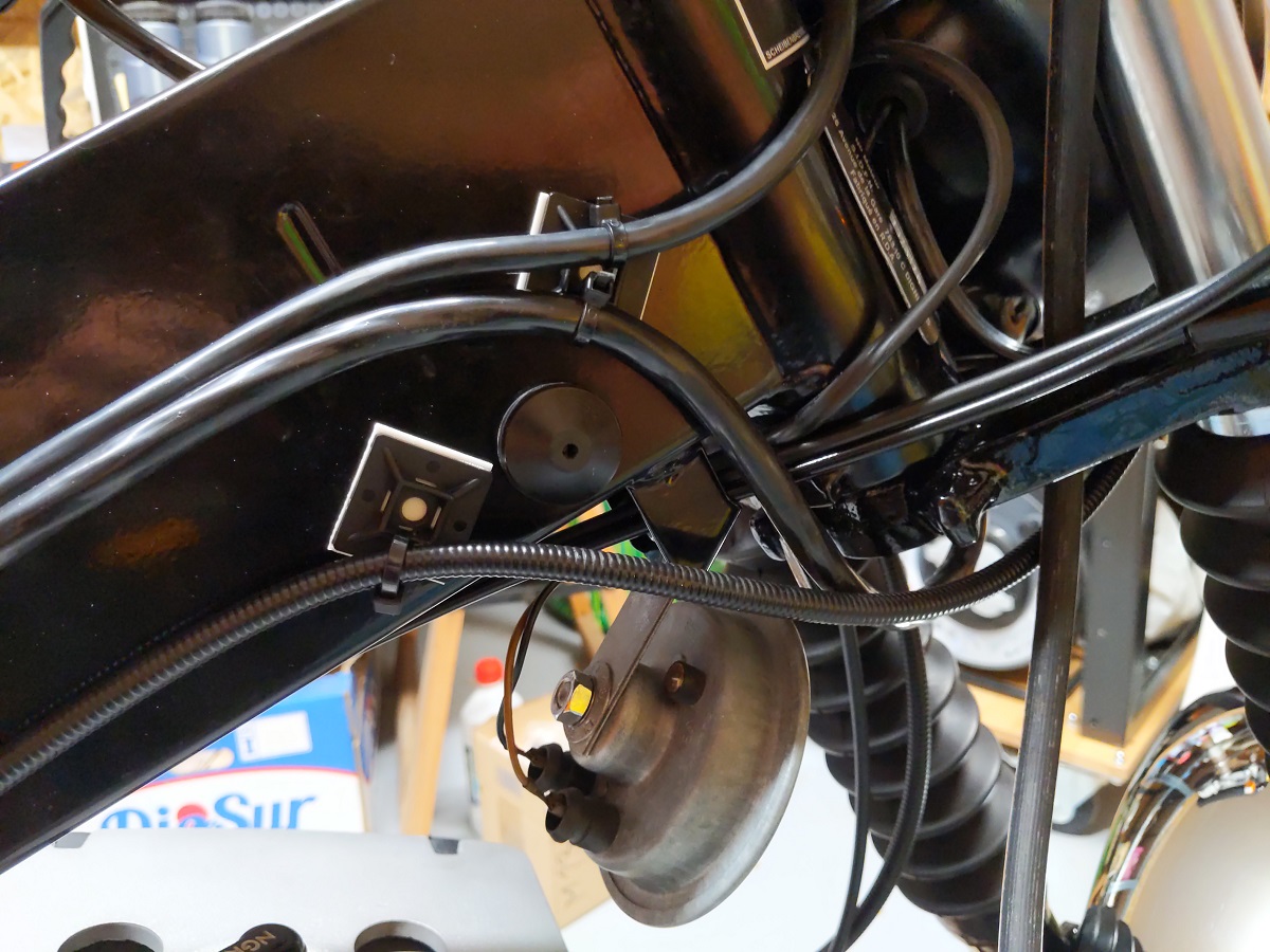

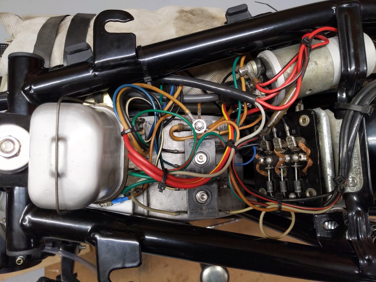

Bon maintenant la suite de ce que j'ai fait dessus : la partie électrique.
J'avais déjà testé que tout fonctionnait puis corrigé les petits problèmes. Maintenant j'ai tout mis en propre et passé en définitif.
Pour que les câbles du faisceau tiennent bien je les ai fixé avec des attaches autocollantes sur la poutre du cadre. Normalement, il y a assez de place pour remettre le réservoir. Et puis j'ai tout colsonné de la colonne de direction à la selle. Ca ne bouge plus ! Quand on tourne le guidon ça suit bien, pas d'excès de longueur ni de traction sur les fils. J'ai fait pareil avec le câble du tachymètre en veillant à le courber le moins possible.
J'ai quand même remis un collier plastique comme l'origine et bien visible pour garder l'esthétique années 80 wink
Voilà ce que ça donne :
Câblage colonne
Câblage bas poutre
En bas de la poutre du cadre, à l'endroit où les câbles passent sous le tube rond c'est un poil trop bas. Quand je mets le cache latéral (qui est revenu de peinture, mais ça c'est l'épisode suivant) ça force un peu. Mais si je remets un colson pour remonter les câbles au plus près du tube ça devrait passer.
Sous la selle et sur le côté là où il y a la batterie j'ai essayé de regrouper au mieux pour éviter le plat de spaghettis emmêlés comme avant  what  Ce qui était le plus embêtant c'est qu'il y avait un tas de poils qui passaient devant le filtre à air, pas bien pratique pour l'accès.
Pour les fils venant du moteur je n'ai pas réussi à trouver un chemin qui ne tire pas sur les fils. Même en direct et au plus droit ça tirait encore un peu sur le fils de l'alternateur branché le plus loin sur le redresseur. Pas top pour la durée de vie du fil  sad  Pourtant je n'ai pas plus de mou dans le carter moteur... Du coup, solution radicale : on coupe  ohyeah  et pis on rallonge  smile  J'ai remis 4/5 cm sur chaque fil en respectant bien les sections et les couleurs ce qui m'a permis de passer sur le côté de la boîte à air plutôt que devant.
Pour la boite à fusibles, même idée : essayer de passer plutôt derrière pour rejoindre le dessous de selle que devant où il y a le filtre à air.
Une fois tous les fils en place j'ai mis plein de petits colsons pour tenir tout ça en petits torons.
Globalement le résultat est un peu mieux qu'avant. Moins de bordel là-dessous et un meilleur accès aux fusibles et au filtre à air. Les seuls fils qui passent encore devant ce sont ceux de la batterie, du clignoteur et de l'électronique d'allumage. Mais je n'ai pas le choix car ces composants sont justement placés là. Où alors il faudrait les mettre ailleurs. Mais si ça a été mis là au départ c'est qu'il n'y avait pas trop le choix  big_smile
Voici le dessous de selle :
Câblage sous selle
Et devant le filtre à air, ça a l'air encore le bazar mais il n'y plus que les fils qui ne peuvent pas être ailleurs :
Câblage côté batterie
Pour finir :
Batterie remplie d'acide, chargée toute la nuit et hop contact  big_smile  Et là grosse fumée noire et la moto a cramé  confused
Mais non j'déconne  big_smile  Tout a marché du premier coup. Il faut dire que j'avais quand même vérifié les câblages une première fois et tout remis pareil qu'avant !
Juste un petit problème : j'avais pas remis les ampoules du compteur au même endroit. L'ampoule à filament du voyant de clignotant était passée sur l'éclairage du compteur, du coup j'avais une LED sur le témoin de clignotant. Et comme je l'avais expliqué précédemment (j'en vois qui suivent pas là au fond près du radiateur tongue ) ben ça marche pas car l'ampoule est alimentée en +- dans un sens et en -+ dans l'autre. Bon, extraction du compteur, recherche de l'ampoule à filament qui heureusement n'était pas sur le compte-tour, et remise en ordre de tout ça !

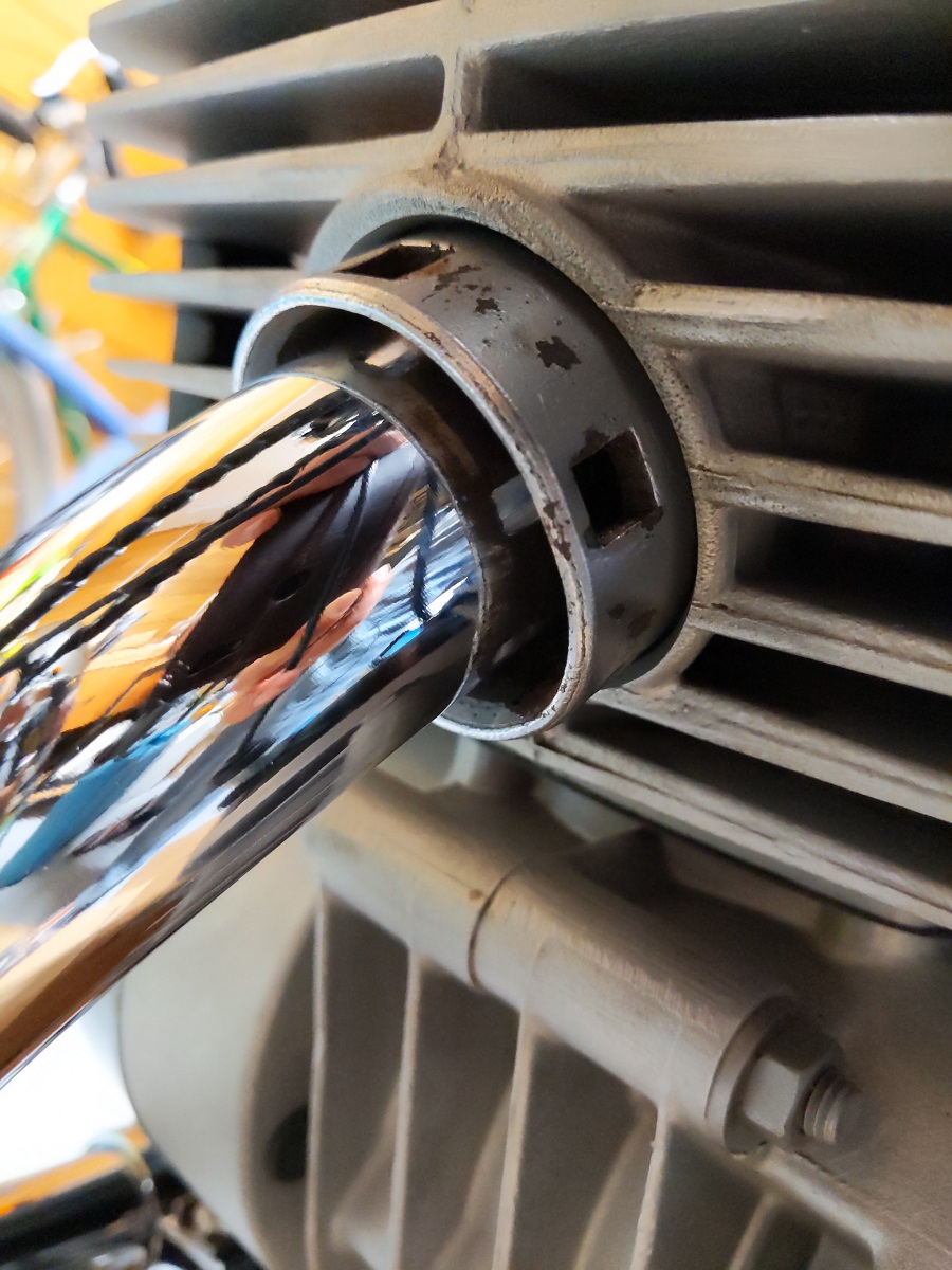

Avant de parler peinture, je vais parler pot.
Vu que le moteur est en place, autant mettre en place le gros machin chromé qui alourdit le côté droit de la trottinette.

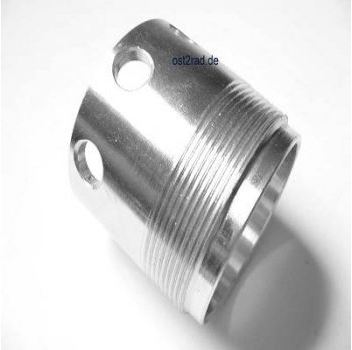

J'ai monté la pipe d'admission en l'orientant en prenant l'ancien comme modèle et après j'ai tenté la mise en place.
Et là, j'ai mis le nouvel écrou dans son filetage et j'ai tourné. En croyant forcer pour entrer la pipe alors que j'étais en train de foirer le filetage  cry  J'ai pas insisté longtemps, mais assez pour refaire le filetage sur un bon tour. Pas catastrophique, mais maintenant pour retrouver le bon filé c'est pas facile  confused  J'ai essayé plein de fois, pas moyen... J'ai essayé avec l'ancien écrou, pas moyen non plus  bored  J'ai fini avec un micro tournevis plat à gratter le filetage de l'intérieur vers l'extérieur pour rendre le filé d'origine 'prioritaire' sur la mauvaise amorce que j'avais faite involontairement. Avec l'écrou neuf pas moyen, avec le vieux pas de soucis. Il faut faire 2 ou 3 essais avant de trouver mais ça marche. Rien d'anormal avec un filetage en 50x1,5mm. Mais avec le nouvel écrou toujours pas  what
J'ai comparé les 2 pièces, le filetage est exactement le même mais c'est vrai que dans l'ensemble les pièces sont un peu différentes.
L'ancien est comme ça :
Ecrou orginie
Le neuf est comme ça mais avec des trous carrés :
Ecrou orginie
Du coup j'ai remis le vieux mais c'est moche car le chrome a commencé à se faire la malle et qu'il y a de la rouille.
Ecrou orginie
Je l'expliquerai plus tard mais comme j'ai encore été obligé de faire une petite commande, j'en ai profité pour ajouté un écrou à la bonne forme. Il n'était pas dispo à l'époque où j'avais commandé mon lot de pièces, mais maintenant si. Je verrai bien s'il rentre à la place du vieux.
Voici ce que ça donne vu d'ensemble, ça brille fort :
Ecrou orginie

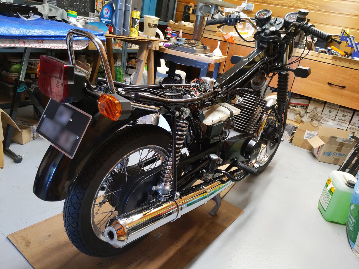

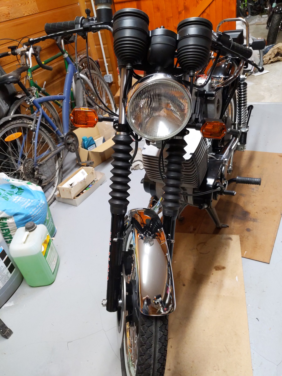

Quelques photos d'ensemble au stade actuel :
Petit commentaire à  propos du phare. Je voulais mettre une ampoule LED pour limiter la conso électrique mais il n'y a pas moyen. Pas assez de place. Les LED ont un système de refroidissement à l'arrière et ça pousse sur les fils. Comme ça chauffe, j'ai peur que ça les fasse fondre. J'ai donc remis le H4 halogène d'origine...

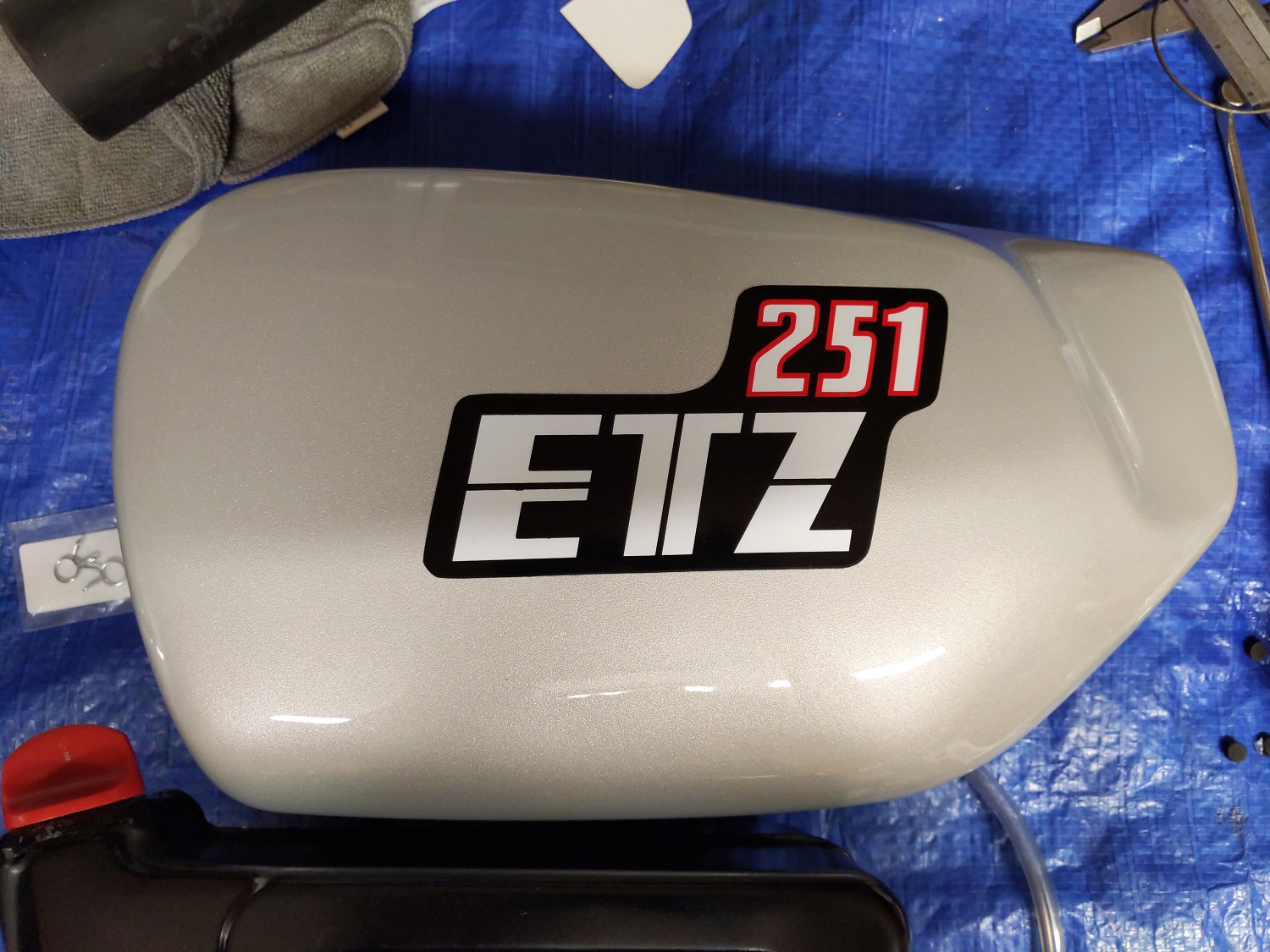

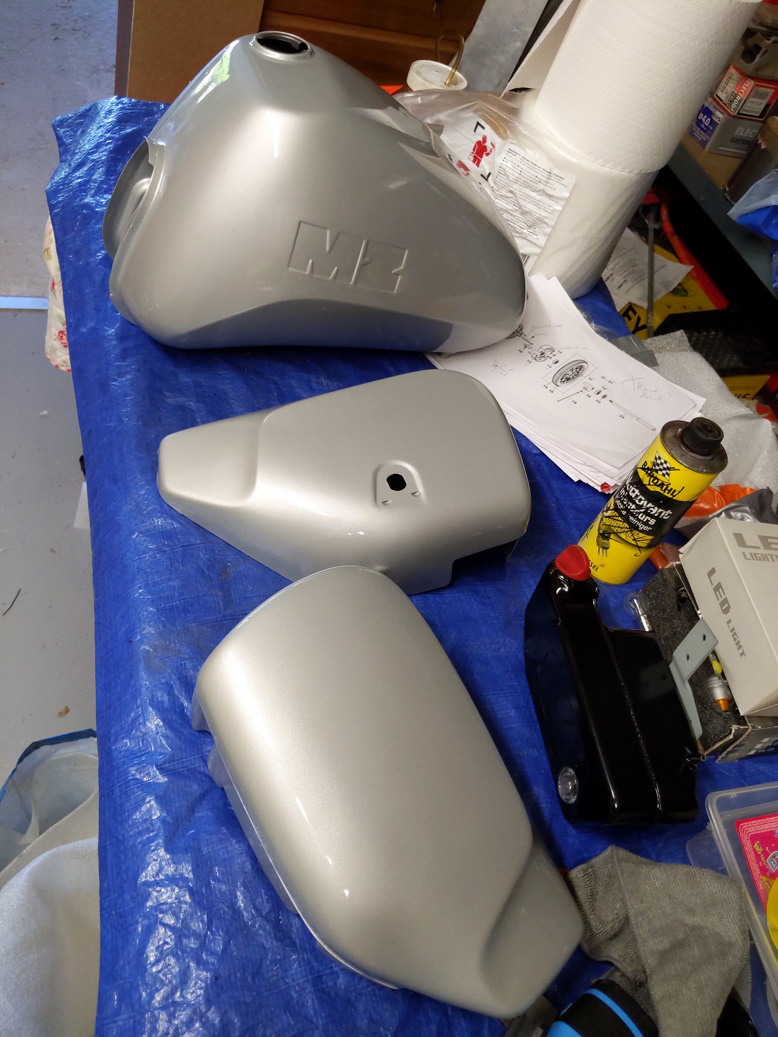

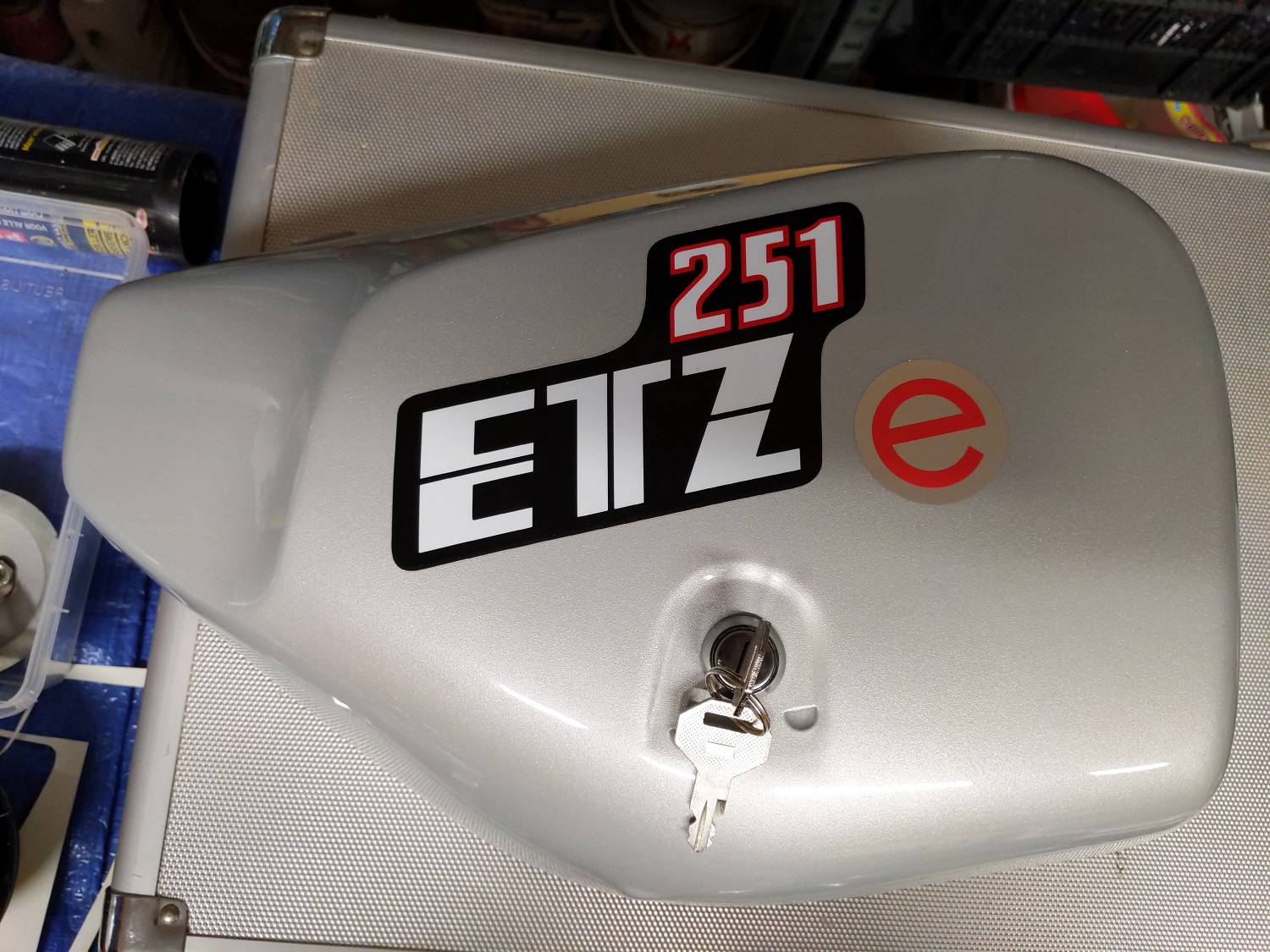

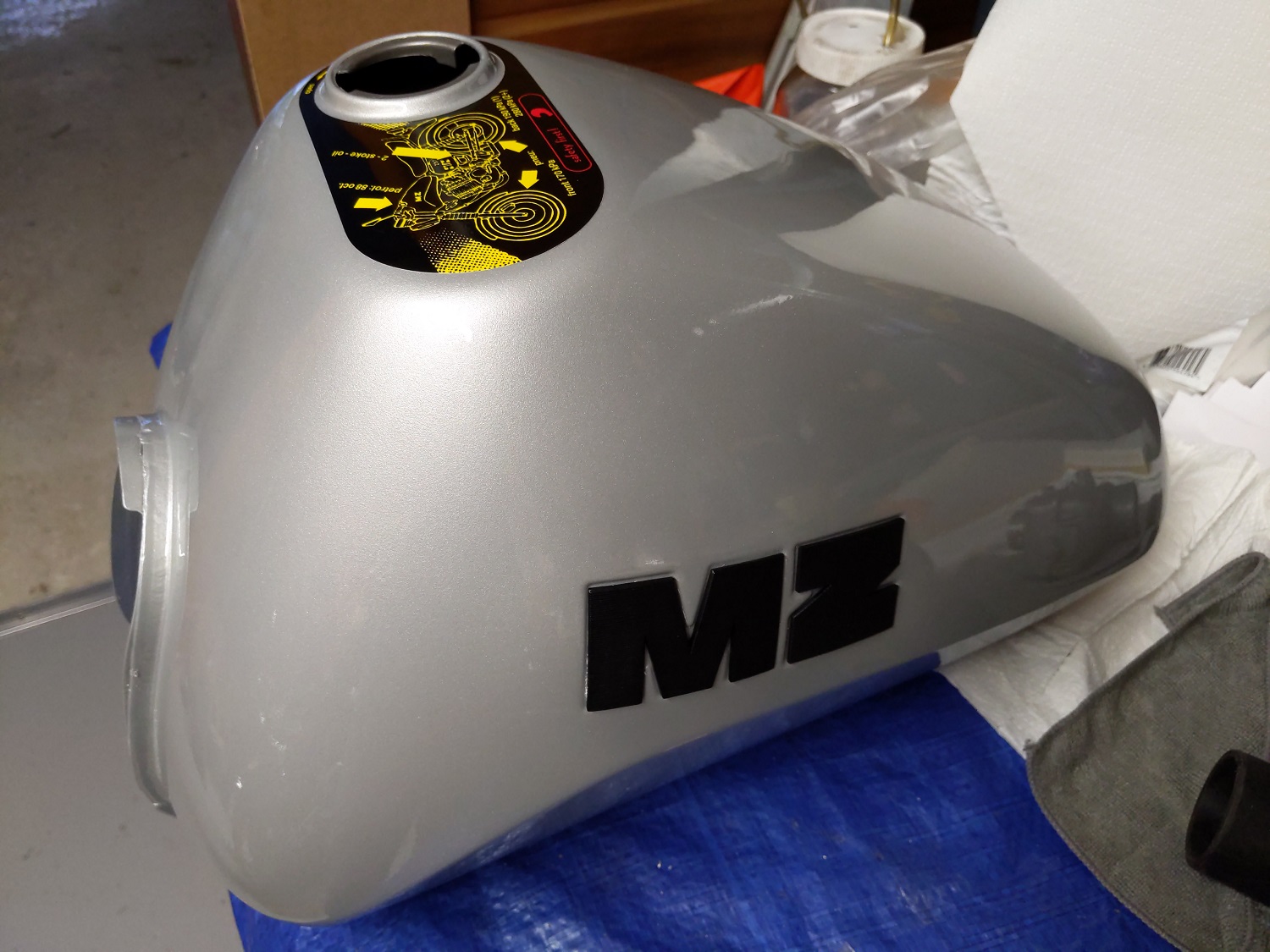

Bon maintenant parlons peinture.
Voici les morceaux revenus tout beaux :
Ensemble peint
Et maintenant avec les autocollants :
CacheDroitAutoc
CacheGaucheAutoc
ReservoirAutoc
Globalement c'est pas mal. Pour 120 € le résultat est très correct. Il y a quelques défauts mais il faut vraiment mettre le nez dessus pour les voir.
Le gars bosse sans cabine de peinture. Il met plusieurs couches de vernis et après il ponce au papier hyper fin pour enlever les défauts et il termine par un lustrage. Du coup il y a épais de vernis et ça brille beaucoup. Mais en regardant de très près on vois encore 2 ou 3 micro poussières par pièce.
Si ça intéresse quelqu'un je peux filer le contact par MP. Le gars est localisé près d'Evreux vers Lisieux.
J'ai voulu remonter la boîte à air sur le carbu mais là j'ai eu une surprise. Impossible de rentrer ma durit neuve sur le carbu. Beaucoup trop petite.
En regardant la commande que j'avais passée chez le vendeur de pièces je vois que j'ai commandé la pipe d'admission pour la 125. Je ne sais pas comment je m'y suis pris... Donc je n'ai plus qu'à repasser une nouvelle commande  roll  Du coup, c'est pour ça que j'en ai profité pour commander aussi l'écrou de pipe d'échappement.
Du coup, maintenant il va encore falloir que j'attende les pièces pour terminer.
La cocotte de l'accélérateur devrait arriver cette semaine. Mais sans la pipe d'admission je ne vais pas pouvoir rouler, éventuellement démarrer pour tester si tout va bien côté allumage.
Donc suite quand j'aurai reçu les morceaux manquants  wink

Sinon t’es pas maniaque par hasard !?
Pour les faisceaux le scotch vulcanisant c’est pas mal. Il ne colle que sur lui même et se rigidifie (sans pour autant devenir inenlevables)
Ça permet de finir de ficeler les groupes de fil, c’est ce qui était souvent utilisé.
Pour la peinture un pro aurai pris 400€ minimum.

J'ai mesuré le squish de mon moteur. Ben c'est pas bon... mais pas de beaucoup : 1,3mm. J'ai mesuré au 4 quadrans pour être sûr de la valeur. 4 fois la même chose à 0,05mm près.
Comme j'avais un joint de culasse en 0,2 sous la main, autant corriger le problème. Le joint avait un peu été abîmé pendant le transport : très légèrement 'froissé'. J'espère qu'une fois compressé il sera quand même étanche.
Démonter la culasse seule sans déposer le moteur est plus simple que changer les bougies sur un tas d'autre moteur tongue  (déjà fait sur un 1.4 TSI VW, ben tu te marres !!!).
J'ai calé dessous, enlever les écrous du silent-bloc puis bougé un peu la cale pour abaisser le moteur. Je n'ai même pas redémonté le pot. Juste enlevé la fixation arrière sur le cadre. Seul petit soucis, c'est seulement après avoir terminé que je me suis aperçu que c'était le câble d'embrayage tendu qui retenait le moteur plus que ma cale what Bonne nouvelle : mon câble, même bricolé pour être raccourci, est très solide good
J'ai changé le joint de culasse et remonté tout ça sans aucune difficulté. Après l'opération : squish de 1,1/1,15mm. C'est dans la tolérance cool
Je pense que l'erreur que j'ai faite est d'avoir mis de la pâte à joint sur le joint d'embase. Quand j'ai démonté, il était collé, alors j'ai fait pareil au remontage. Mais en lisant la doc technique pour trouver les valeurs de squish ils disent qu'il n'y a pas besoin de pâte à joint. L'air de rien, ça a pu ajouter 0,2 ou 0,4 mm.
Après tout ça il ne reste plus grand chose à faire. Il reste la cocotte d'accélérateur à changer et la durit d'air à poser. Du coup, j'ai mis en place les derniers morceaux : réservoir et caches latéraux.
J'ai été obligé de couper quelques colson là où les fils passaient entre le réservoir et le cache droit. Il fallait laisser un peu plus de liberté pour que les fils passent entre les éléments de carrosserie et le cadre.
Bon, là elle ressemble à une moto terminée, du moment qu'on ne regarde pas le carbu en admission directe et qu'on essaie pas de tourner la poignée de droite duhuh
La pièce de l'accélérateur devrait être là demain ou en début de semaine. La durit d'air elle n'est pas encore partie d'Allemagne...
Il faut juste être patient...
Je ferai une belle série de photos quand tout sera monté. Ce coup-ci pas au smartphone et à l'air libre, en lumière naturelle wink
Pour info, j'ai hébergé toutes les photos sur un espace perso plutôt que sur une plateforme dédiée. L'avantage c'est que même si personne ne télécharge les images pendant quelques mois elles restent disponibles.
J'ai prévu aussi de faire un bilan de toute la boulonnerie que j'ai utilisée et de mettre à dispo la liste en lien avec les éclatés. Si quelqu'un en a besoin ça pourra toujours aider. Presque à chaque fois que je posais une vis ou une rondelle je notais ce que je mettais.
