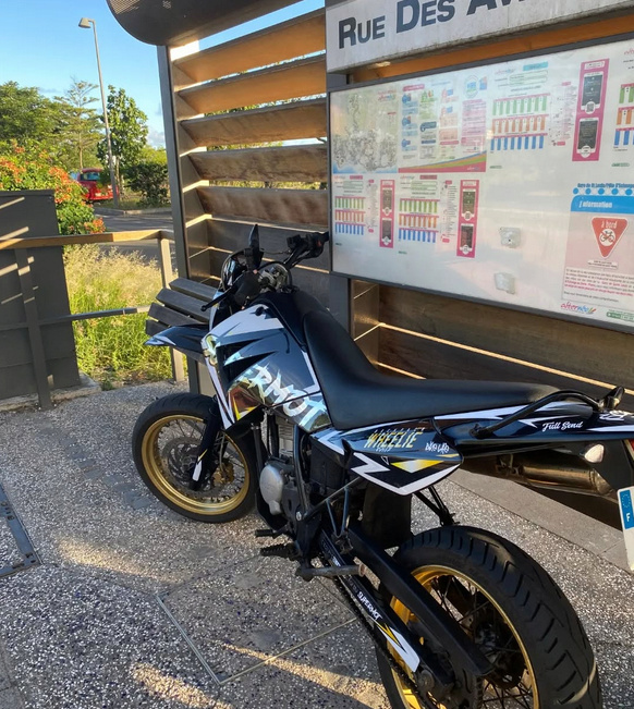

Voilà la Bestiole avec 4000€ de frais, c'est très propre:
#4 04-04-2025 22:16:23
Messages : 236
Re : Vente mz sm 125
je pense qu'il parlait de 4000 euros de pièces pour la mettre dans cette config et non pour résoudre le pb électrique !

ah oui j'ai mal compris, sans la photo c'est moins évident
