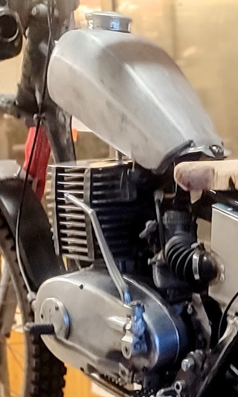

#114 13-02-2026 20:59:49
PAPOULET
Lieu : rochemaure 07
Inscription : 16-06-2025
Messages : 95
Re : nouveau meuzeudiste.
La zobinette suit son petit bonhomme de chemin.
L'allumage électronique, neuf, ne fonctionnait pas, il est reparti en Allemagne.
Le réservoir s'est avéré être percé, mauvaise découverte au ponçage. Donc un autre, différent, l'a remplacé.
Transformation d'un kick à droite en kick à gauche.
Un peu de changements esthétique.
La selle est provisoire, un bois superbe m'a été fourni par l'ami José, ça va être chouette.
Ça bricole doucement en ce moment...
Vivement que cet allumage revienne, histoire de la faire péter !

#116 14-02-2026 15:51:33
PAPOULET
Messages : 95
transformation d'un kick fait pour une machine à droite en kick gauche.
d'abord, je ne veux pas modifier le kick d'origine. je choisis de le préserver car c'est introuvable.
tout d'abord, la partie basse du kick est faite avec un bras de pédale de vélo, qui a le verrouillage par une clavette, comme le kick d'origine MZ.
en suite, je modifie le kick droit en kick gauche. un peu de soudure et un coup de disqueuse ont suffit.
pas compliqué a faire, du moins avec le modèle que j'avais, dont j'ignore la provenance, mais qui a l'immense avantage de m'avoir couté 10 balles.
pointage soudure du kick sur le bras de pédale, puis dépose du carter avec le mécanisme pour bloquer le ressort et ne pas devoir le retendre.
une bonne soudure a l'arc sur les 4 faces du kick et c'est bon.
remontage de tout l'bazar et ça roule, en repliant le repose pied, j'ai la course du kick à environ 150 degrés.
puis montage du nouveau réservoir de MBK dakota (un brélon), ponçage, adaptation du maaaagnifique bouchon mz rappelant l'historique de la marque aux isde.
la semaine prochain, un petit coup de sableuse pour enlever les reste de peinture dans les recoins. je pense que je vais lui coller les insignes moto zobi et simplement appliquer une couche de vernis sur le bidon brut.
prochaine étape, montage d'un garde boue chromé qui traine au fond du garage, puis fabrication de la selle définitive.
vivement que j'ai des nouvelles de l'allumage qui est reparti en Allemagne.
la cuite au prochain numéro

#118 15-02-2026 15:22:56
Messages : 22 825
si c'est bien le réservoir de la photo le coup du vernis est un excellent design

#119 15-02-2026 20:39:13
PAPOULET
Messages : 95
je vais essayer de le polir jusqu'à ce qu'il brille et aprés, vernis.
la selle va être refaite dans un bois exotique qu'un ami menuisier m'a donné, de couleur violet, plus toutes les couches de vernis, ce sera chouette.
pour le tronc moussu, tu connais l'histoire ?
ç'est à rochepaule, le tronc où charles coutard apprenait le trial quand il était tout jeune. il a hélas disparu. j'ignore si charles ou arthur l'ont récupéré, c'est un monument de l'histoire du trial, le tronc moussu !
Dernière modification par PAPOULET (15-02-2026 20:40:41)
