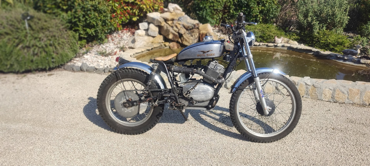

la zobinette étant sur la béquille en attente de son allumage, je vous présente ma guzzi 160 stornello, sur laquelle j'ai fait un peu d'entretient.
c'était une moto de route à la base, elle a été un peu modifiée.
le 4 et 5 avril, je l'emmène en Belgique à aiwaylle faire un trial dans les ardennes, à 800 bornes de la maison, histoire de rouler un peu dans le gras, voir des gens, des motos et des terrains différents de ce que je fais toute l'année.
ça fait du bien de changer un peu.

Messages : 22 678
Re : nouveau meuzeudiste.
c'est à 26km de Francorchamps où j'allais voir le grand prix de Belgique dans les 70's
on passait par Awaylle, très beau coin pour faire de la moto
si tu y va à moto pense à mettre un air bag sur la selle francais
y a comme un air de famille, qu'est ce que ça dit au niveau poids ?
