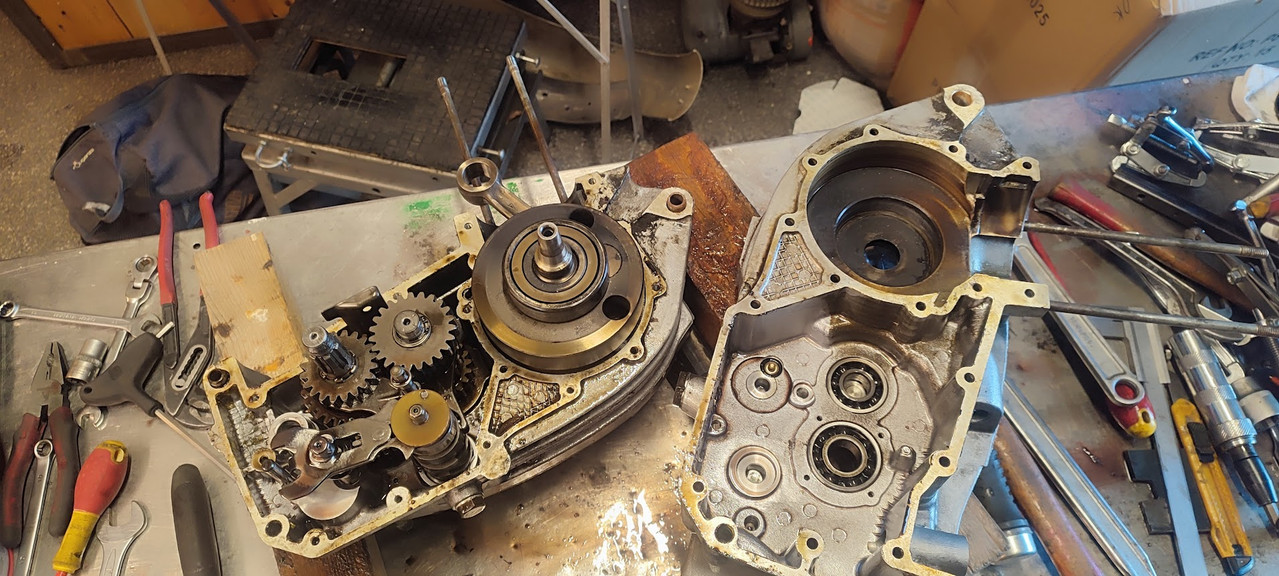

#154 Hier 23:34:12
PAPOULET
Lieu : rochemaure 07
Inscription : 16-06-2025
Messages : 80
Re : nouveau meuzeudiste.
PAPOULET a écrit :
Extracteur de vilebrequin fait maison. Ça a marché !
J'ai été optimiste sur le démontage de l'étanchéité d'une des flasques en tôle de protection du joint du vilo, le tuto préconisait 2 perçages, je suis allé un peu loin.
donc commande en route, avec un nouveau roulement à aiguilles de la tête de bielle.
https://photos.app.goo.gl/XPBSdWXb9wrsbp7YA
#155 Aujourd'hui 02:06:39
Messages : 22 700
ta presse me fait penser à mon adaptation d'un coupe carrelage 30 x 30 à 50 balles pour scier des carreaux de 60 x120
→ un bazar de 180 x 50 ... mais qui veut la fin veut les moyens !
