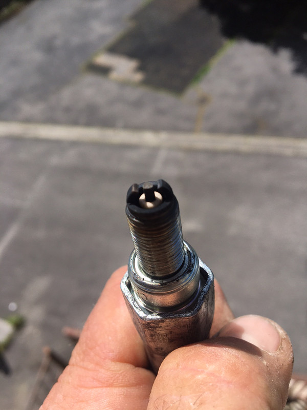

Là aujourd'hui j'ai redémontré le carbu pour le mettre au bac à ultrasons dès demain, la crépine de réservoir est immaculée, je pense changer de filtre à essence par acquis de conscience. De même j'ai démonté la bougie voir dans quel état elle est
https://i.postimg.cc/RVKkMFLJ/IMG-2609.jpg
Je me dis qu'il y a un problème d'arrivée d'essence, pas en trop puisque le pointeau fait son job, peut être insuffisante mais je ne sais pas où chercher car j'ai l'impression que j'ai regardé aux bons endroits...

#10 10-05-2026 18:09:31
Messages : 22 733
Re : Problème de ralenti
démonte la bague en face du pointeau, il arrive qu'une merdouille arrive jusque là
et c'est le seul truc que personne ne démonte
j'ai 3 réparations de ce type à mon actif (sur 40  c'est peu mais ...)
