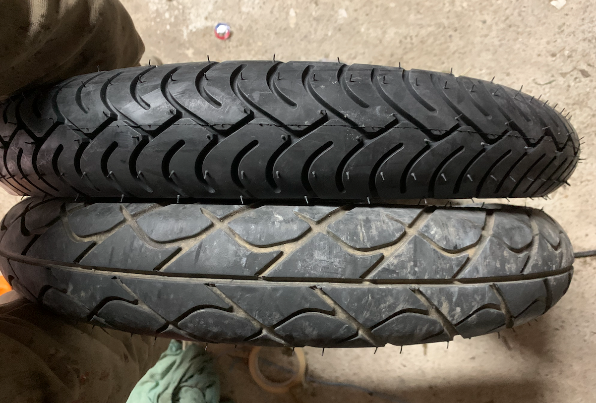

#89 14-05-2026 10:46:50
Messages : 236
Re : Kawa éliminator
J'ai commandé des Metzeler M22 3,00 17.
Mais en comparant à l'ancien, ça fait roue de vélo...il y a 1 cm de différence sur la largeur. L'ancien fait 9cm et le nouveau 8. Pas flagrant sur la photo.
dans la doc, d'origine c'est du 90/90 17 ou en replacement 3,00 17. et 3,00 il me semble que ça équivaut à du 80/90?
Est ce que ça aura une incidence sur la tenue de route? j'hésite à le monter ou le renvoyer....
merci

#91 14-05-2026 11:03:22
Messages : 236
Et c'est gênant? je veux dire sur route...
Dernière modification par Youn29 (15-05-2026 09:25:48)
#92 15-05-2026 09:26:47
Messages : 236
ça risque d'être moins stable sur route et plus maniable en ville?
#93 15-05-2026 11:23:41
Messages : 977
Cela sera juste plus maniable partout à part dans le sable ou tu pourrais t'enfoncer un peu plus.  pt1cable
#94 15-05-2026 11:55:55
Messages : 236
ohyeah Ok cool! Merci
#95 15-05-2026 14:49:01
Messages : 236
C'est monté!
mais je ne comprends pas. Depuis le début, je trouvais que la moto sautillait. J'ai levé la fourche (roue avant dans le vide), mis un repère fixe sur le garde boue pour observer si le pneu était bien "rond".  Et effectivement, il était ovale.
J'ai donc changé le pneu mais ça fait pareil  sad  Et ce n'est pas la jante qui est déformée, je viens de faire le test avec un repère fixe comme pour le pneu. Par contre le nouveau pneu est aussi ovale quand je fait le test...un pneu neuf défaillant???
#96 15-05-2026 17:30:59
Messages : 977
Le pneu est-il bien centré sur la jante?
Généralement pour bien le centrer il faut bien lubrifier le talon avec de la graisse de montage ou à défaut avec de l'eau + du produit vaisselle et gonfler suffisamment pour qu'il se mette bien en place.
#97 15-05-2026 20:58:21
Messages : 236
Ok, je vais regarder ça demain… mais il me semblait bien en place.
#98 16-05-2026 00:22:43
Messages : 22 830
est ce que la valve de chambre à air ne serait pas coincée entre jante et pneu
il faut la repousser avant de gonfler
et surtout pas visser l'écrou avant de mettre le pneu
#99 16-05-2026 20:10:54
Messages : 236
Bien joué les gars! Une nouvelle fois...
J'ai dégonflé le pneu, un coup d'eau savonneuse, desserrage de l'écrou de la chambre à air et regonflage. Elle est ronde!!! bravo
Bon week end à tous
