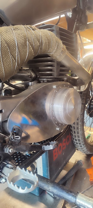

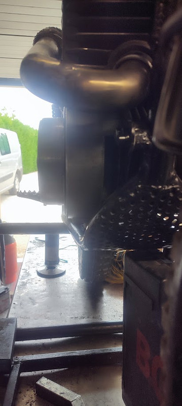

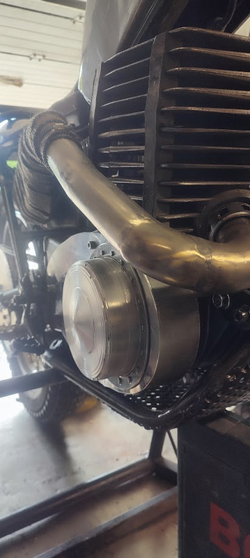

Le carter d'allumage est vraiment trop volumineux.
Le montage d'un allumage électronique permet de réduire énormément la largeur du moteur. Le volant est beaucoup plus petit.
J'ai donc fait un carter en aluminium.
La partie verticale est en tôle striée de 2/3. Le cylindre est un moyeu de guzzi stornello qui a fait un stage dans le tour pour perdre la moitié de son poids.
Il ne me reste plus qu'à trouver un soudeur pour relier la tôle de fermeture à la partie cylindrique. Mon tig ne fait que l'inox, pas l'alu.
Le moyeu ayant conservé son épaulement sera vissé sur la tôle verticale.
Bon, m'enfin, je me comprends, si vous n'arrivez pas à suivre, vous comprendrez quand tout cela sera fini.

pratique le carter anti dérapant pour tenir la machine entre les jambes !
Si je dégotte un bout de tôle plane lisse de 4 mm, j'avoue que je suis prêt à faire la modif. Et en plus ça peut se polir. Mais j'ai pas, alors je fais avec, en provisoire.
au polissage ça se rattrape,
faut y aller gaiement à la ponceuse à bande grain 60 ou 40 pour effacer les stries
puis réellement polir
je l'ai fait sur une surface équivalente à ton carter
c'est pas vraiment de l'alu, plutôt un genre de zamac, très solide, utilisé pour des marche pieds d'autobus (c'est de là que j'en ai eu)
ne pas oublier de passer le côté lisse au marbre car il n'est pas parfaitement plat
j'ai trouvé une tole lisse et donc j'ai pu revoir ma copie.
il existe un carter équivalent dans le commerce, mais le fait maison, c'est quand même bon !
gain en largeur de 5 cm. c'est pas négligeable.
la partie ronde est un tambour de frein de guzzi stornello, vu et revu. j'ai pu garder la partie fixation des rayons pour me visser à la flasque, avec 18 petites vis de 3 mm.
Dernière modification par PAPOULET (Hier 22:50:30)
voila une réalisation comme je les aime
→ savoir se servir de l'existant pour simplifier la fabrication
le hasard fait souvent bien les choses quand on voit clair
YAPUKA donner un coup de lime et polir pour arrondir le bord du flasque
et l'ajuster au carter
et l'aspect technique du vissage donne une sacré gueule au bidule
j'essayerai tout de même de remplacer les grosses BTR de fixation du flasque
par des vis à tête plate à empreinte BTR ou Torx
il reste tout juste la place
